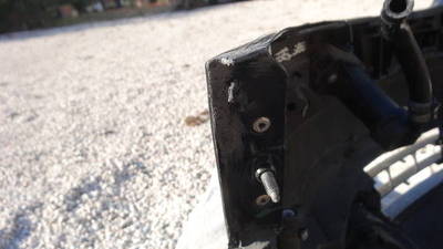

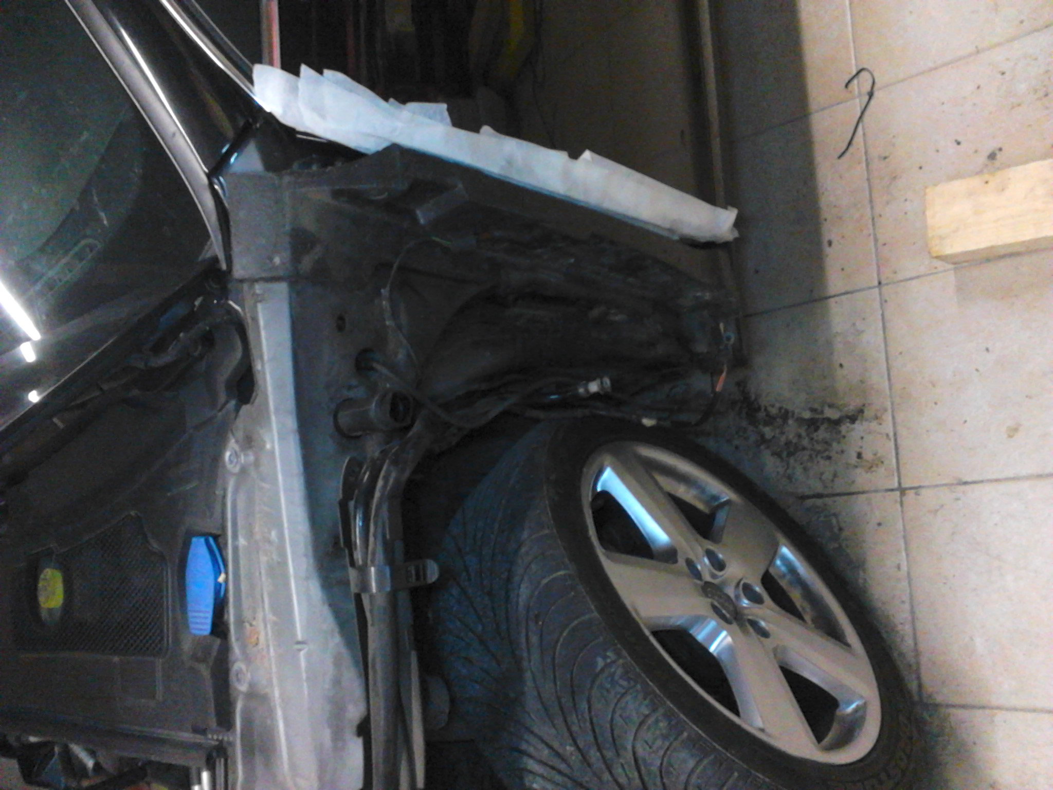

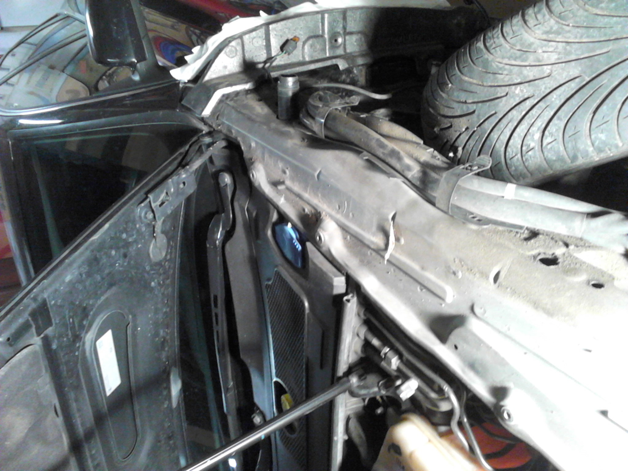

Possedant une audi A6 3.0l tdi 233 Ambition Luxe de 12/2007 avec au compteur 326000km, j'aurai aimé changer la courroie
d'accessoires. Profitant d'une petite touchette et apres demontage du pc feux et l'aile incriminée coté gauche avec toutes
les complications engendrées par la presence du systeme lave glace qui ne facilite pas l'acces aux deux fixations derriere
l'aile.

Exact il faut déposer le bocal de lave glace pour accéder à deux écrous, qu'ils auraient pu faire côté portière !
Par contre fais gaffe au remontage car il m'ont fait le coup de ne pas enquiller le siphon de remplissage correctement. Et là... c'est démontage des essuis glaces, de la grille, et du boitier électronique dans le caisson à eau. C'est génial à faire :bigsmile:
Je regarde ce que j'ai pour la courroie et je te MP ! Mais va falloir certainement déposer le bloc serrure qui porte les ventilos et les radiateurs, donc de tout purger, remarque ça ne lui fera pas de mal.

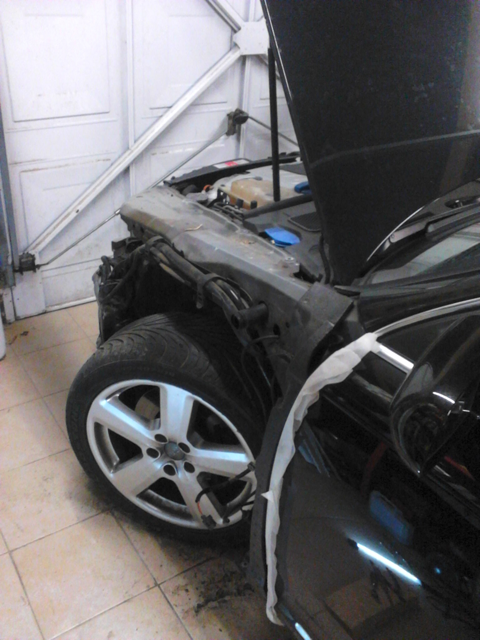

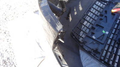

Bonsoir a tous et suite des travaux:
Commande a Audi de l'aile gauche,le support plastique,raccords T et Coude pour les durites de laves phares et kit reparation des fixations feux
et puis des photos du pc de sa reparation par la chauffe au fer a souder du demontage des anneaux sur la calandre

[urldsc01316_imagesia-com_e5p7_small.JPG=http://imagesia.com/dsc01315_e5p6]dsc01315_imagesia-com_e5p6_small.JPG[/url]
Petite erreur sur le post de deux photos (mea culpa)

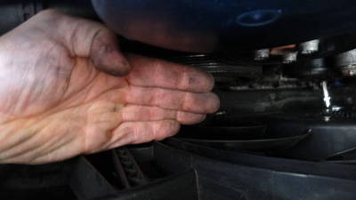

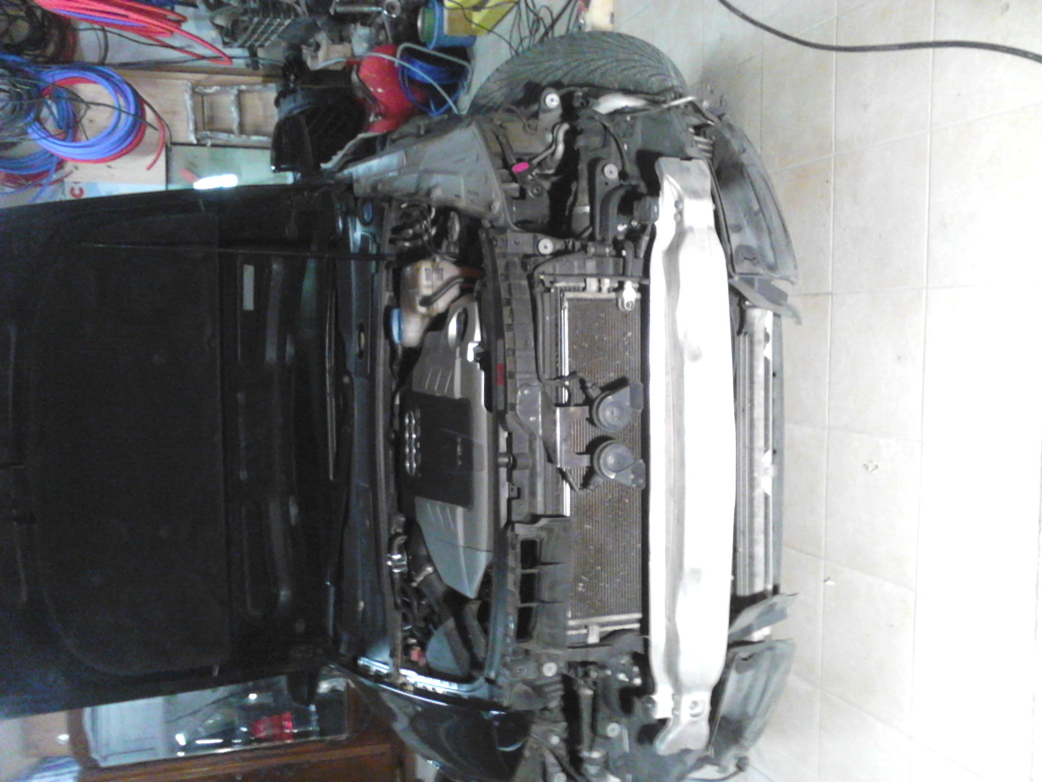

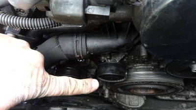

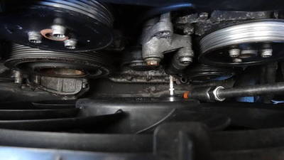

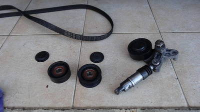

Bonsoir.

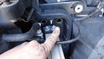

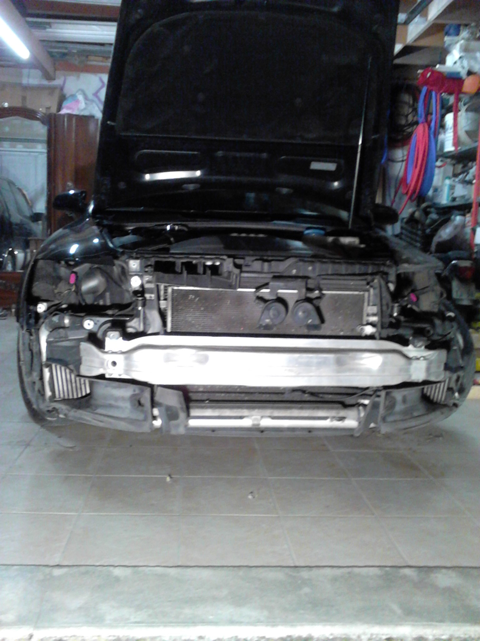

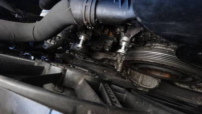

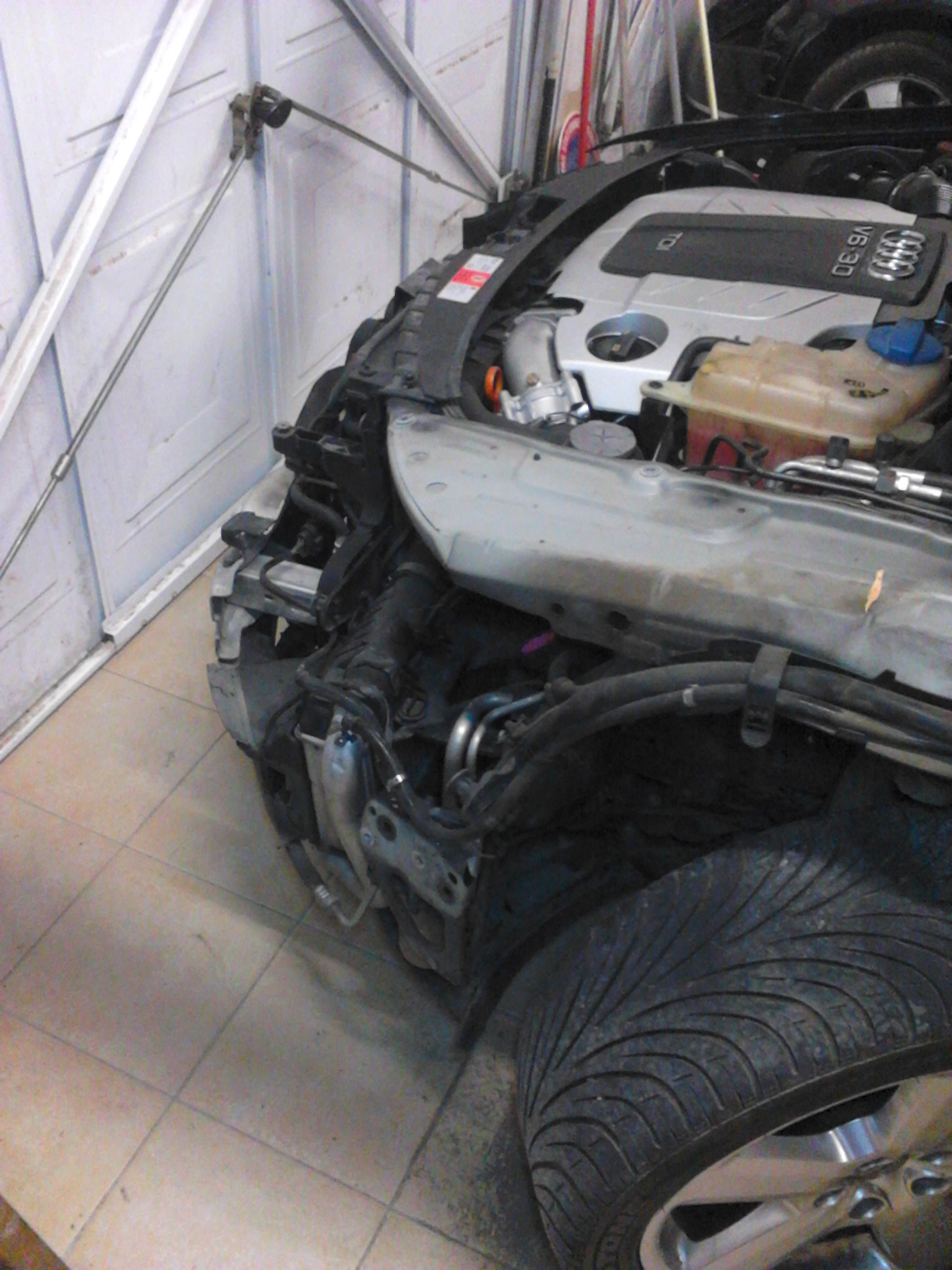

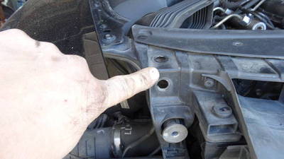

Apres l'aimable participation de TheRhino je vous montre comment j'ai effectué le demontage et remplacement
de la couroie d'accessoire et des galets enrouleurs et tendeur.
Demontage et ecartement du porte radiateur
espace pour travailler (suffisant)
Demontage galets
Sans les galets
Ensemble demonté
Voila le travail accompli.
Aucune difficulté majeur, a part le demontage obligatoire de tous les elements de façade
Bien a vous

Powaaa ! Impec.
T'as donc déboulonné le bloc serrure, c'est vrai ça tiens tout ce bloc, radiateurs ventilateurs, et tu l'as avancé vers l'avant, la place est étroite mais tu t'en es bien sorti ^^
En recalant les phares t'avais toisé avant ?
Bon boulot et partage intéressant :champion: . Donc nul besoin de démonter le radiateur et vidanger le circuit de refroidissement. C'est rassurant. Je suppose qu'il faut quand même de petites mains agiles (exit les "grosses pognes" !)
