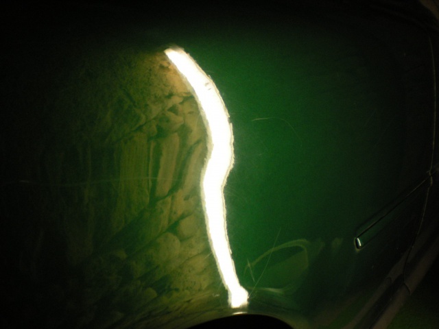

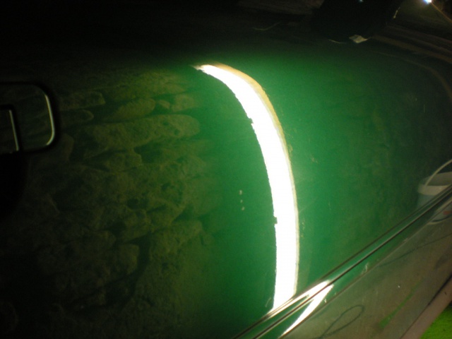

Bon alors, la première c’est le résultat sur l’aile arrière, il y a du mieux, mais bon, on ne peut pas faire du neuf avec du saccagé.

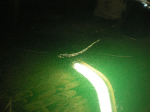

Après c’est la porte avant, le gros « truc » est une retouche qu’il avait fait au stylo, en insistant bien au papier, c’est quand même plus discret.
Il me reste encore une aile avant avant d’attaquer le gros du gros, le pavillon (je sens déjà la crampe……)

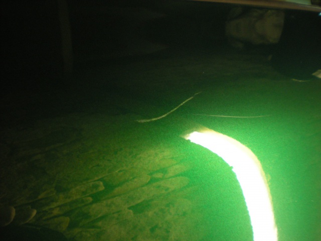

Pour finir le polish, le toit !!!!

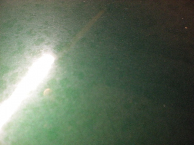

Il était vraiment attaqué, à tel point que je l’ai poncé 3 fois à l’eau avant de polisher. Voir la couleur de l’eau après ponçage du toit. Je n’ai pas de photo terminé car batterie out.

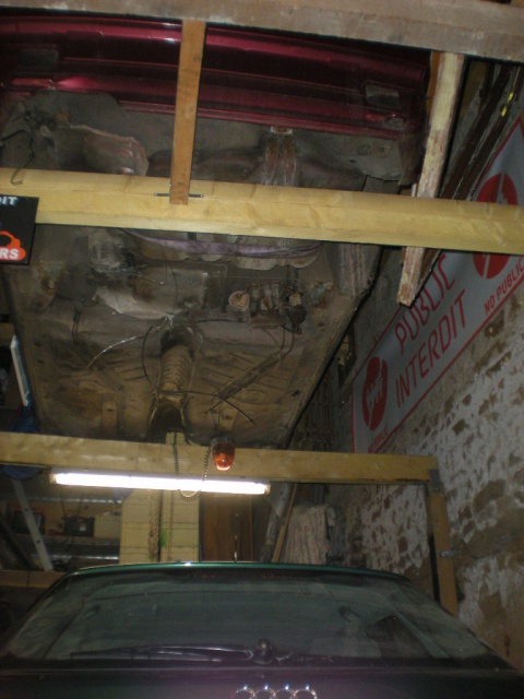

Comme promis une petite photo insolite : qu’est ce qu’il peut y avoir dans un garage au dessus d’une audi : une golf !!!!!!!!!!!!!!!!!!

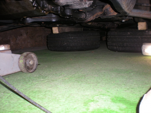

  1. Bon alors on attaque le gros morceau, l’embrayage.
    Déjà, on fait un peu de place, et on lève le 8L.

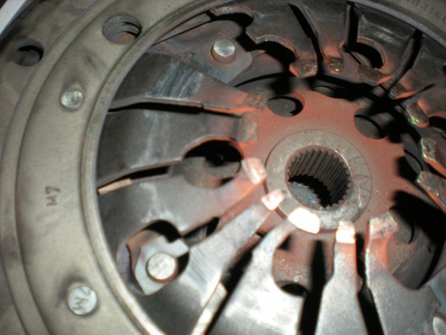

Après quelques efforts (une soirée !!!) la boite est sur l’établi. En fait, le disque n’était pas vraiment HS mais c’est le mécanisme qui était rincé.
Pour preuve, il venait frotter sur une partie de la boite. On voit sur les photos les traces de frottement.
  • On remplace quelques pièces d’usure (guide embrayage, joints…) et on repose le kit complet valeo (VM+disque+mécanisme+butée) en volant moteur monomasse en remplacement du bimerde d’origine.
Après un réglage un peu laborieux des câbles de sélection de vitesse (dans mon cas, il s’agit du modèle où il n’y a pas la pige au niveau du levier pour le réglage) elle est enfin sortie de ma grotte.
Pour ceux qui voudraient se lancer, j’ai mis 12h tout seul pour remplacer l’embrayage.

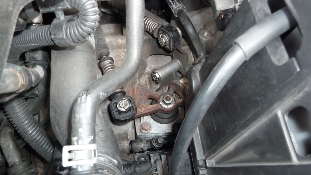

Tu es sur que pour un tdi c'est pareil ? J'ai déjà checker un coup mais je vois pas par commencer, derrière la pedale d'embrayage ?
J'avais un souci de passage des rapports sur la mienne l'année dernière, et au garage quand le mécano faisait des tests ma pédale restait bloquée au fond, c'était mon récepteur d'embrayage ;)
On m'avait dit ensuite que si c'était l'émetteur qui déconnait j'aurais eu une fuite de liquide au niveau des pédales et du tapis conducteur.

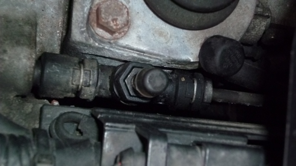

pour le récepteur, c'est sur la cloche de boite, coté moteur en dessous de la culasse. C'est tenu par 2 vis et dessus un tuyau hydraulique rigide (Ø5mm) arrive.
A+
Non, tu passes par au dessus (entre le bloc et la boite à air).
Ben je crois que c'est le boitier que j'avais repere vers le bloc abs non ? J'ai déjà regarde mais je vois vraiment pas comment demonter...(Niveau acces pas terrible pour glisser une cle)
Je vais retenter le coup ce soir, a mon avis le liquide doit refouler a l'interieur vu que je n'ai pas de fuite.
pour le récepteur, il est pas dans le coin de l'ABS, il est dans le coin du sélecteur de vitesse, 15cm avant le bout des câbles de vitesse.
A+
