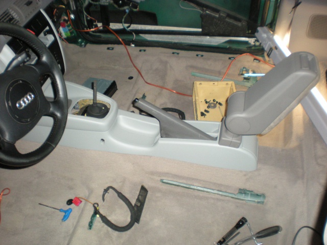

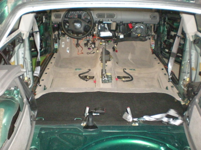

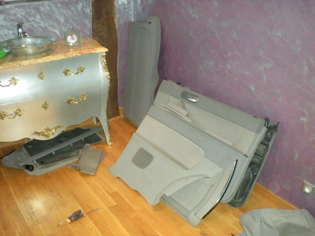

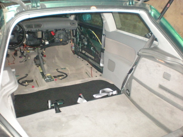

Quelques news. Après un bon séchage devant la cheminée, je viens de repositionner la moquette (non sans un peu de mal car tout seul c’est un peu lourd et encombrant).

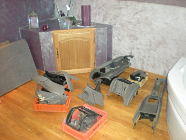

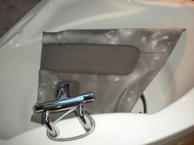

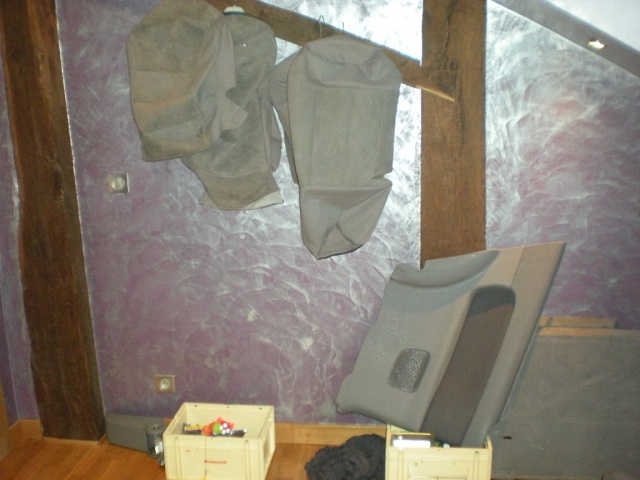

Ensuite je vous mets quelques photos des pièces en cours de séchage ou de nettoyage au chaud dans la salle de bain qui sert le moins (heureusement qu’on a deux sdb !!! et que ma femme est patiente !!!)
Le panneau dans la baignoire vient de recevoir un coup de nettoyant en mousse avant un bon frottage et rinçage.

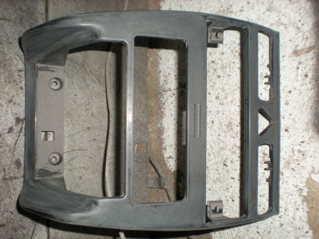

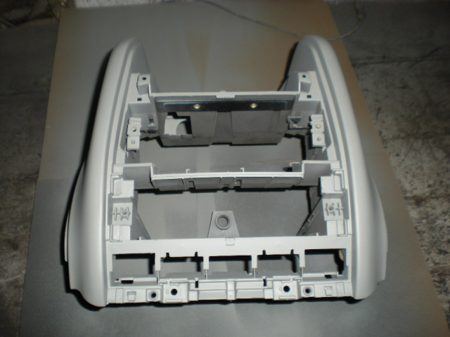

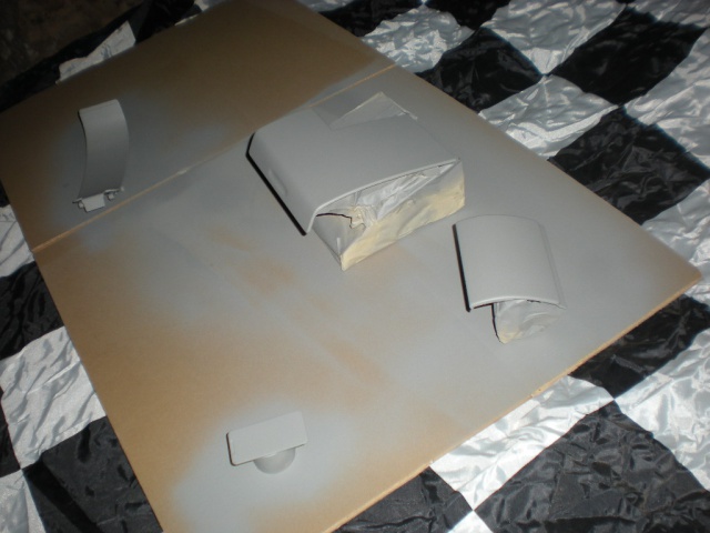

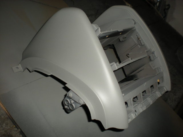

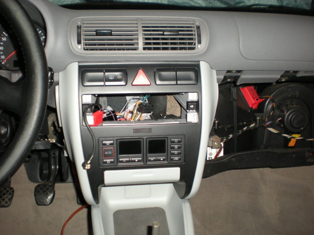

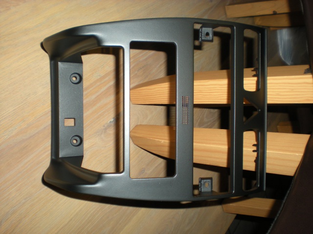

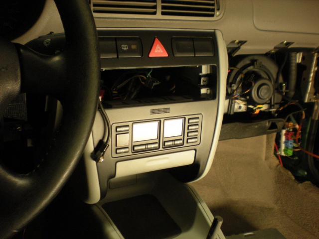

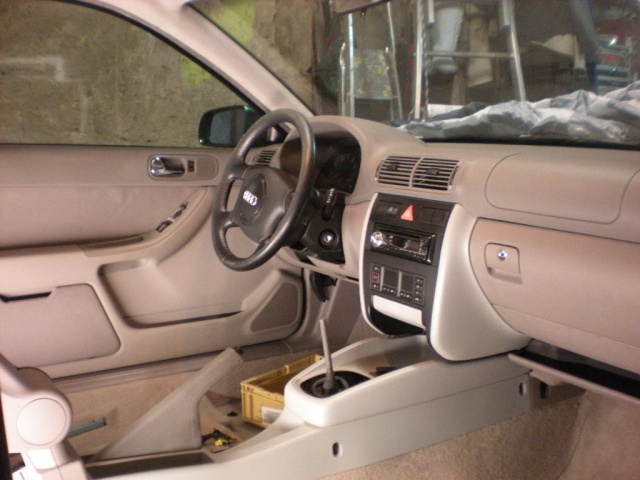

L’enjoliveur de console était beige foncée grise (en fait je sais pas trop) et comme elle était bien abimée, je m’y suis attaqué.
Au programme :
  • Grattage de l’espèce de revêtement caoutchouc avec un tampon inox pour la vaisselle,
  • Ponçage du plastique au 400.
  • Peinture
Je l’ai fait en noir car la clim est noir, ainsi que l’autoradio (pas d’origine) et je pense que ça ne devrait pas choquer.

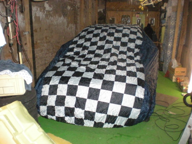

Les photos encours, du 1.8 couvert pour éviter le brouillard de peinture (même si déjà bien encrassée) et fini.
A+

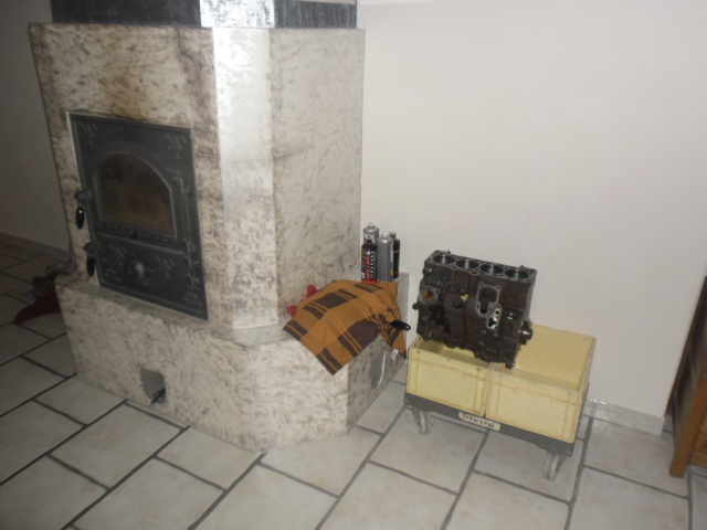

T'es un peu barbare aussi à ce que je vois. Bon en hiver on a pas trop le choix si on veut faire quelque chose de propre. ça me rappel l'hiver dernier quand j'ai fait le bloc de ma golf devant la cheminée.
Toi comme moi, vaut mieux attendre une journée des "soldes" pour faire nos conneries :roi:

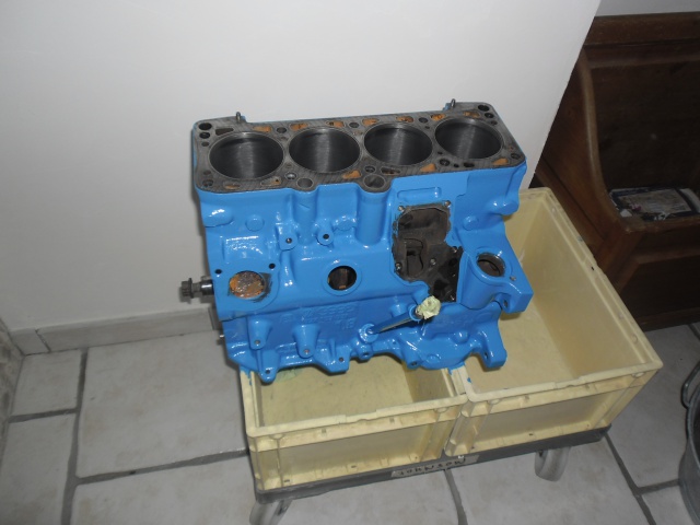

Énorme le bloc bleu !!! :icon_eek:
Ta peins toute les pièces moteur de ta golf ??
Ca me fait plaisir de voir que je ne suis pas le seul malade ici ......
Mes prochaines peintures seront dans ma douche car maintenant j'ai une cuisine ouverte donc je risque de pourrir tout l'appart !!!!
Ce topic, je le mets direct dans mes favoris pour le suivre^^
Beau boulôt....et bon courage pour la suite!

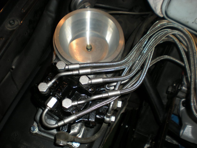

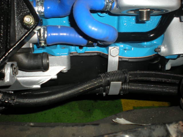

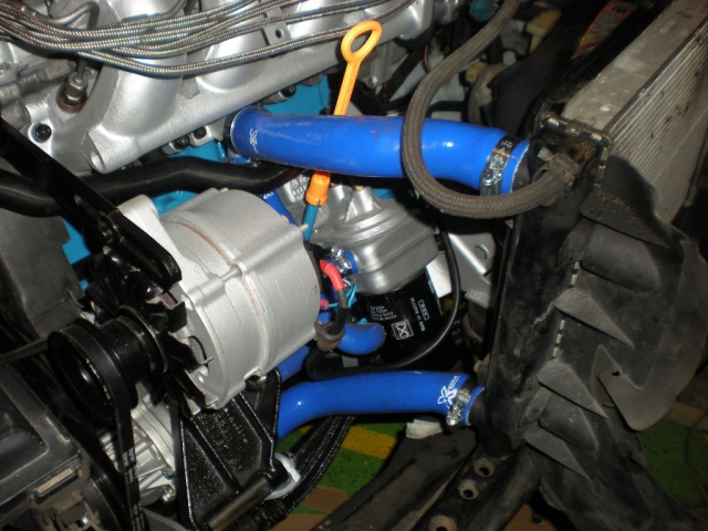

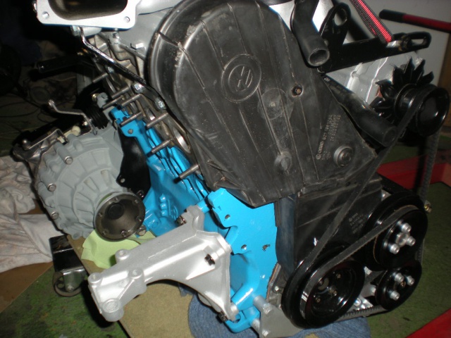

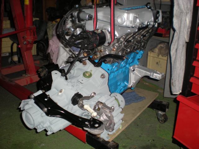

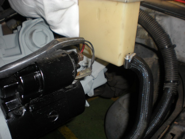

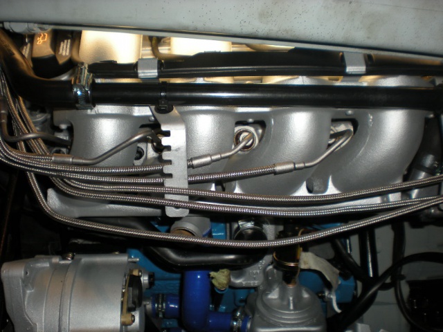

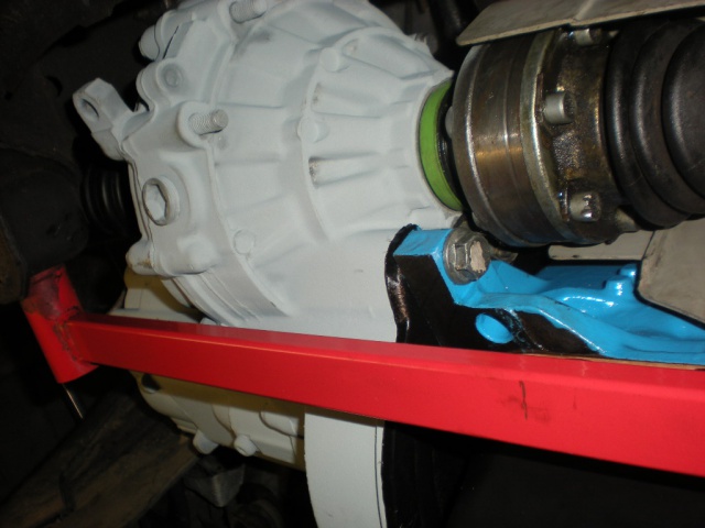

oui, toutes les pièces une par une (même les vis......) (voir photo en page 1) en plus de ce qui ne se voit pas (aac schrick, meulage conduit culasse, alignement, collecteur inox, ligne inox maison, déglassage, ségment.......)
Pour le bleu, pas trop le choix car chez restom il y a rouge (bof), noir (bof aussi) et vert (c'est une allemande, pas une anglaise) et en plus bleu c'est la couleur VW motorsport, donc ça m'allait.

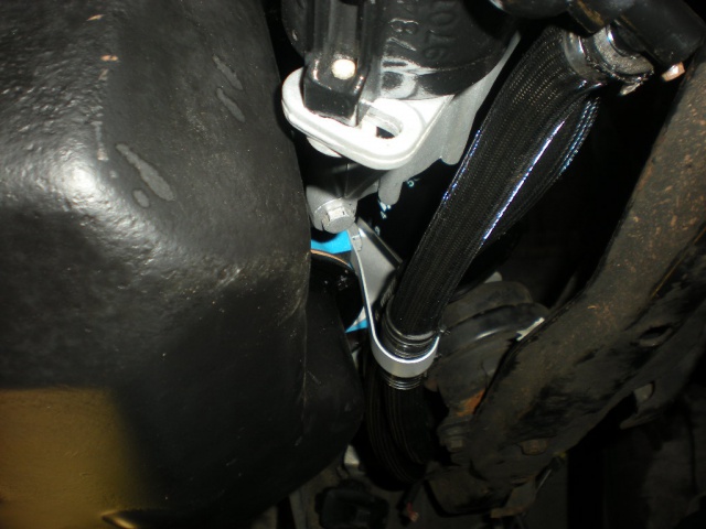

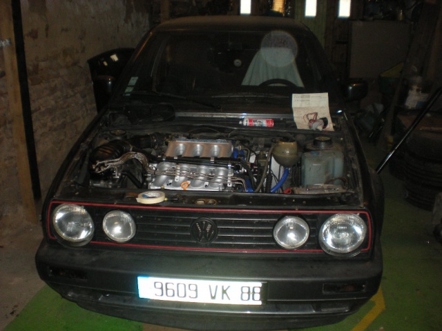

Je me suis mal exprimé, je parlai des organes de la voiture, durites, compartiment du moteur . :reflexion:
As tu une photo de ton moteur installé sous le capot ? :sol:
Désolé, on s’est mal compris.
Je te mets des photos de ce que j’ai retrouvé.

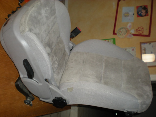

Tout d’abord j’ai commencé à m’occuper de l’alcantara qui était en plutôt mauvais état. J’ai donc utilisé un épilateur pour enlever les bouloches et j’ai fini par un coup de rasoir 3 lames.
Le résultat est pas mal, mais malheureusement pas réussi à prendre de belle photos. J’essaierai de remettre un coup le jour où j’achète une tendeuse à laine. J’ai aussi regarni les coussins AR.

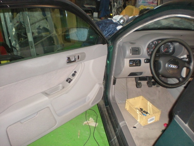

Pas beaucoup avancé car pas mal de choses à coté. Le remontage des plastiques intérieurs est terminé mais il me reste encore les deux sièges avant à regarnir (un bon gros morceau quand même).
Pour les plastiques, ils étaient un peu rayés (donc des traces blanches) et pour les rattraper, je leur ai passé un coup de décapeur thermique. Avec cette méthode, la griffe est toujours présente (si elle est profonde) mais il n’y a plus de différence de couleur et du coup, c’est beaucoup plus uniforme.

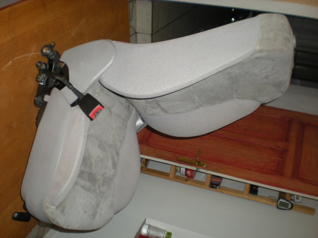

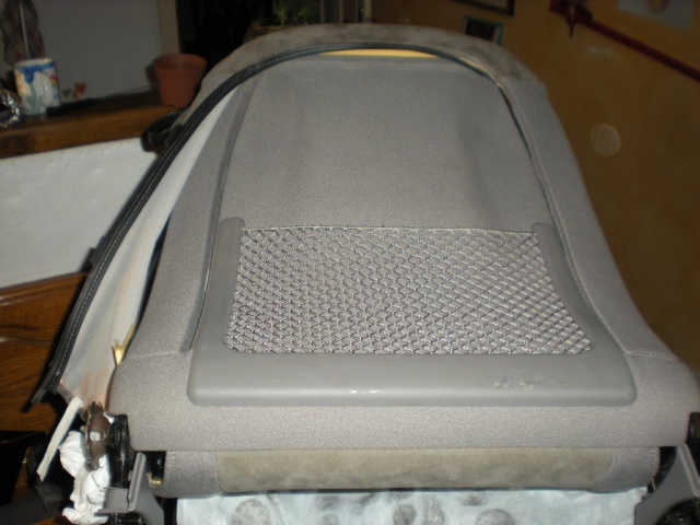

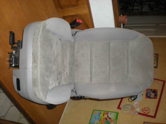

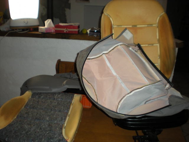

Bon alors, un peu froid dans la grotte et besoin de place « propre », je me suis installé dans la cuisine pour attaquer le regarnissage des sièges AV.
En premier une photo du « bordel » à remonter. Ensuite une photo de l’arrière où c’est quand même assez fastidieux pour remborder la coiffe dans la coque. J’ai quand même terminé au marteau avec une cale de bois pour la finition. Et enfin, le siège terminé après 1h30 de labeur.
Normalement ce soir c’est le tour du passager.
A+
