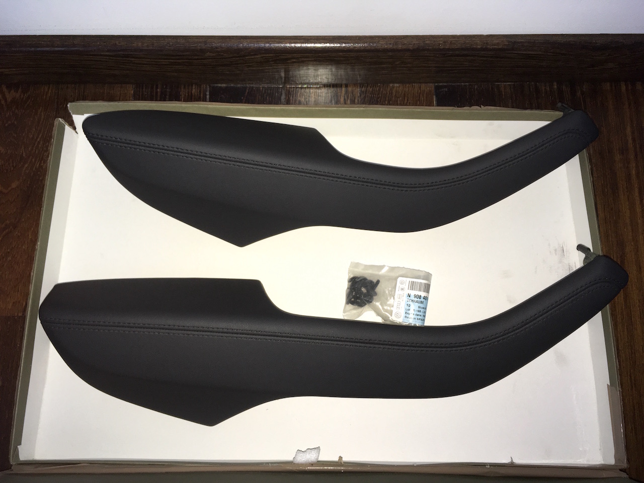

J'ai trouvé sur ebay 4 accoudoirs de porte avec l'option cuir étendue pour 300€, sachant que chez audi c'est 200€ pièce...
J'avais déjà dû mettre la console centrale avec l'option cuir étendue pour supprimer le bruit de plastique sur l'ancienne, aujourd'hui je vais enfin avoir le pack cuir étendu au complet. Le montage est pas super facile, car l'accoudoir est thermosoudé au panneau de porte. Je vais essayer de le faire dans les prochains jours. Je vous tiens au jus. :bien:
Héhé,
voila qui, comme tu le sais, m'intéresse fortement ! Depuis le temps que j'hésite à passer en surpiqures blanches au lieu du noir sur la mienne...
200€, il me semble que c'est pour l'accoudoir complet. Si tu ne changes que la partie "cuir" c'est un peu moins. Ils sont neufs on dirait ?
L'accoudoir c'est la partie en cuir ! J'ai bien vérifié c'est 200 la partie en cuir sur l'accoudoir de porte.
Bon j'ai monté la porte conducteur. Résultat parfait, mieux que l'origine. En revanche c'est vraiment très très chiant et surtout c'est un point de non retour. Il faut percer à 6 endroits la porte puis il faut refaire fondre le plastique avec un fer à souder. Il faut aussi obligatoirement casser un clips de fixation qui n'est pas accessible (j'ai pu le recoller).
2heures pour une porte. Je pense faire 1h par porte ensuite.
Oui mais en partie. Un accoudoir de porte complet comporte la partie avec le cuir ainsi que celle en plastique dans laquelle elle vient s'insérer ( partie plastique qui comporte la poignée et le logement des boutons de commandes vitres et rétro).
Chez Audi on m'avait donné un tarif plus bas que 200€ pour la partie cuir mais peut-être qu'ils s'étaient trompé de ref, ce n'est absolument pas impossible.
Je vais regarder sur ETKA. C'est une horreur de séparer le cuir du plastique. C'est pas conçu pour être démonté.
J'ai vérifié, ils se sont plantés.
accoudoir avec pack cuir etendu pour S-line (surpiqures blanches):
AVG: 8V4 867 173 A RUI 197 euros
AVD: 8V4 867 174 A RUI idem
ARG: 8V4 867 373 A RUI 170 euros
ARD: 8V4 867 374 A RUI idem
Référence sans le plastique en ABS qui entoure l'interrupteur de vitre.
Il faut rajouter les ref suivantes pour avoir le plastique:
AVG: 8V4 959 521 D 6PS 25 euros
AVD: 8V4 959 522 D 6PS idem
ARG: 8V4 959 527 A 6PS idem
ARD: 8V4 959 528 A 6PS idem
*prix sans la marge du concessionnaire (5/10%).
Sinon, j'ai terminés les 4 portes, le résultat est parfait, c'est comme neuf (les accoudoirs ebay sont de fin 2015, pas une seule trace d'usure).

Ce sont les tarifs qu'ils m'avaient donnés SAUF que pour eux à 200€ l'accoudoir était complet ( et en ne prenant pas la partie plastique on gratait 25€ ).
En fait, à 200€ tu n'as QUE la partie cuir étendu et si tu veux l'autre, tu rajoutes 25€.
AHHHHHHH, Audi...... Merci pour ces précisions.
Pas une seule trace d'usure; Ah sur les photos ils semblent nickel ! Mais ils étaient montés sur un autre véhicule ? Ce qui amène mon autre question ; des accoudoirs démontés sont-ils réutilisables ?
PS ; je n'arrive plus à me connecter avec mon tel, je comprends pas. Donc obligation de passer par mon PC, donc la maison etc... donc je ne peux te répondre en direct, c'est bien pénible !
Après 25euros c'est pas hors de prix, mais ça fait quand même 100euros pour 4 portes.
Ils étaient montés sur un autre véhicule, mais le pro qui a démonté est vraiment très bon, il n'a pas suivi les indications de la RTA, il a chauffé les pastilles thermosoudées au lieu des les percer. Le problème du perçage c'est que si on perce un peu trop on peut vite se retrouver sans le pas de vis par la suite. Mes accoudoirs d'origine sont en bon état, on peut les remonter. Je sais pas trop quoi en faire, je ne vois personne sur ebay qui pourrait mes les acheter.
C'est surtout que ces 25€ ne sont pas défalquables... A 175€ la surpiqure, je trouvais qu'ils ne s'embetaient pas mais en fait c'est 200€ :icon_frown:. Pas assez cher, Mon Fils !!! :icon6:

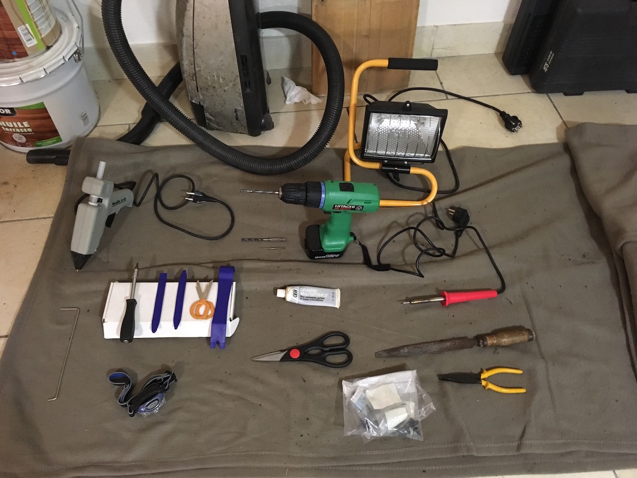

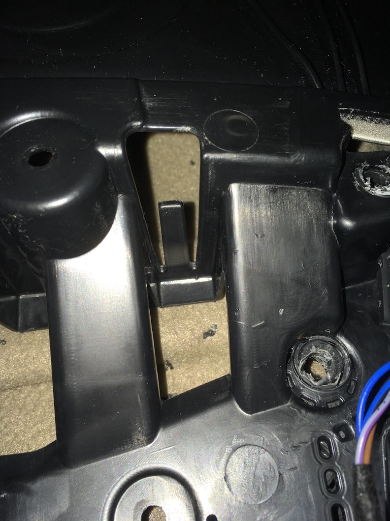

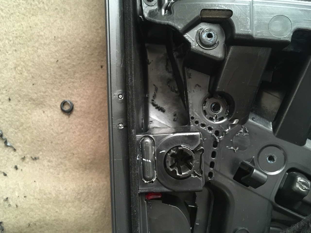

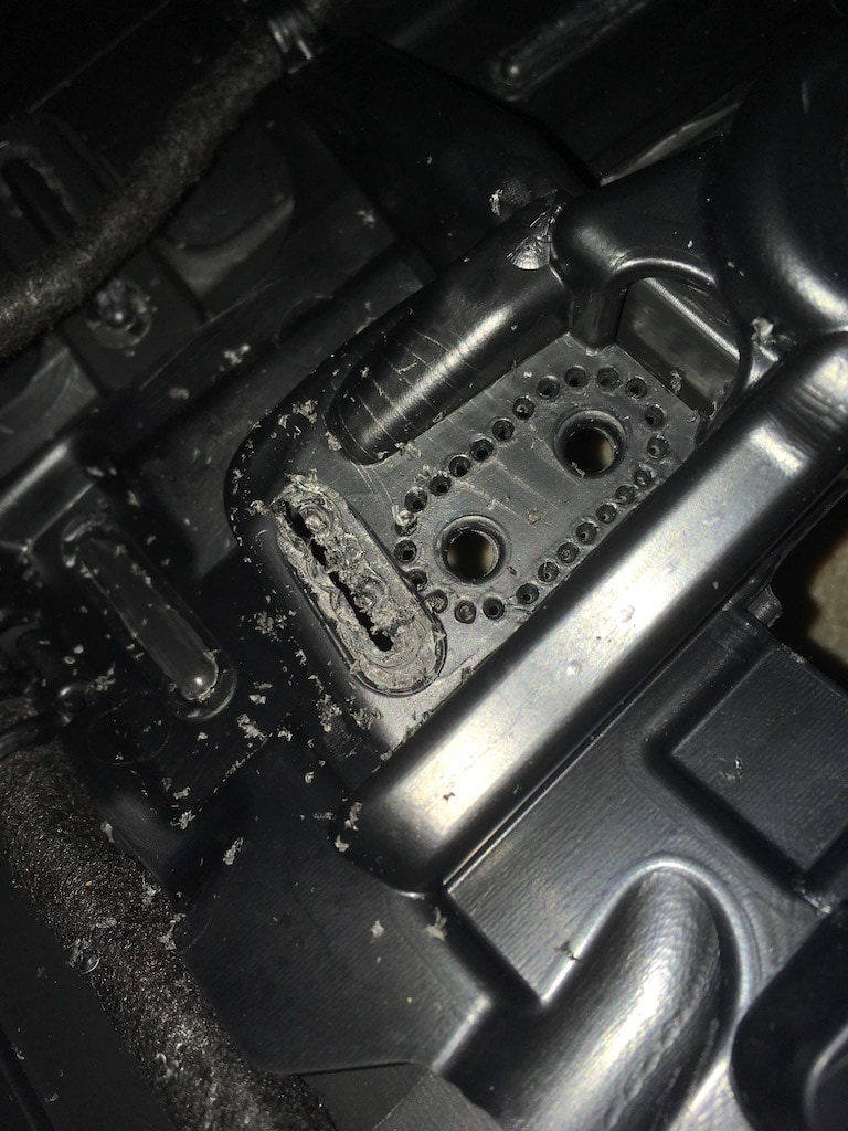

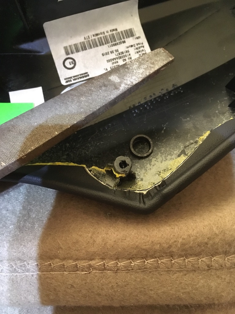

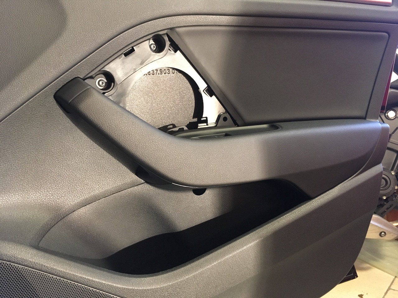

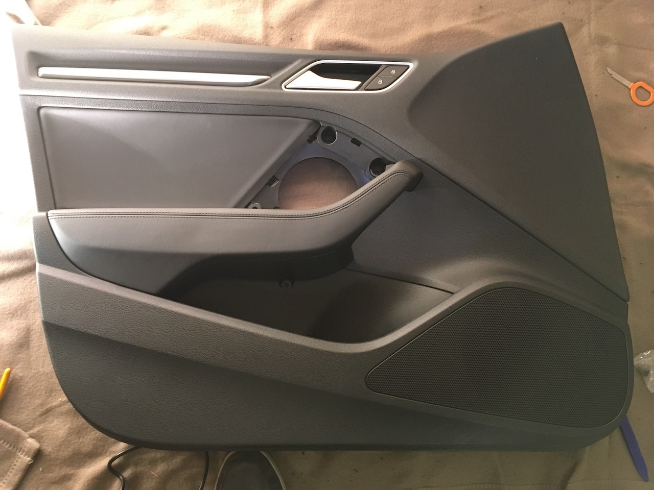

Et voilà le tuto!
Les outils nécessaires:
- perceuse
- ciseaux
- torx t20
- kit de démontage des garnitures
- pistolet à colle (optionnel)
- faire à souder (optionnel)
- tube de graisse (optionnel)
- kit de vis VAG N90840103 (30) 6euros
- perceuse avec des mèches 3 et 7
- une couverture pour poser la garniture de porte.

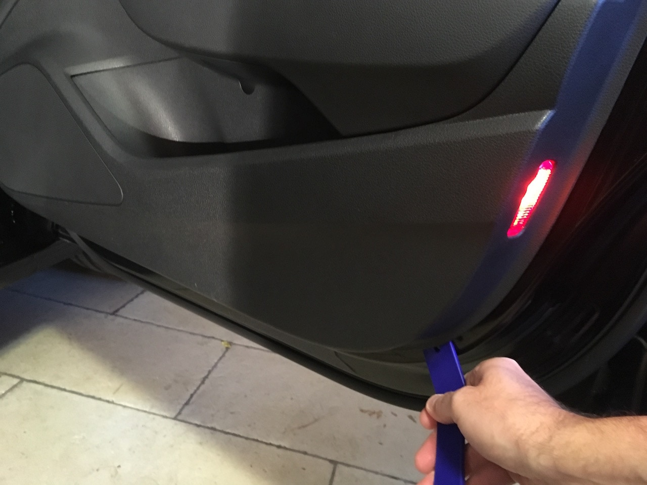

Démontage de la garniture:

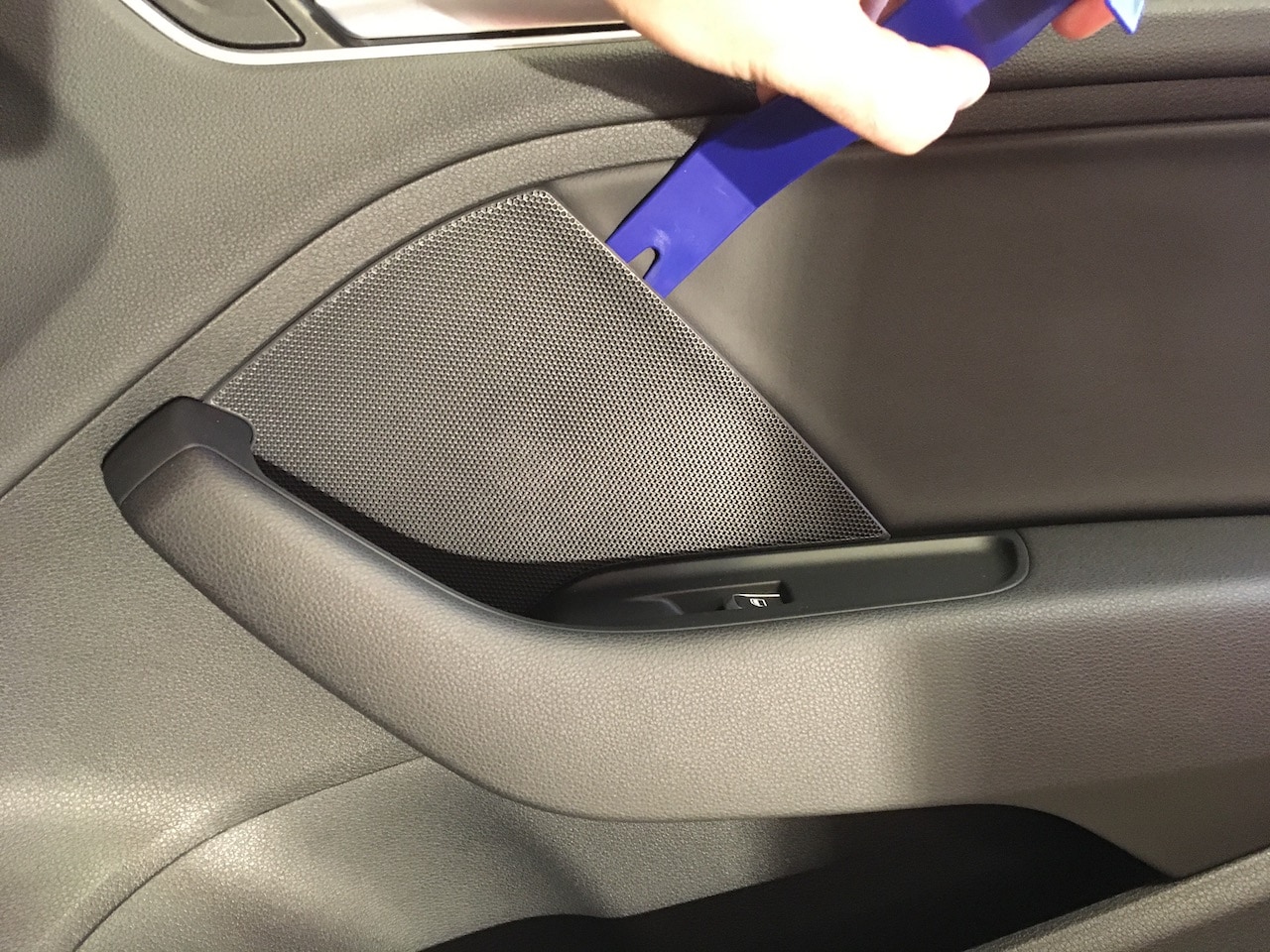

Extraction de la grille de porte
Retirer les 3 vis torx (deux derrière la grille et une sous l’accoudoir de porte)
Insérer l’outil d’extraction en bas à droite pour déclipser la garniture, il y a 7 clips retenant la garniture, il faut exercer une forte pression.
Une fois les 7 clips retirés, soulever la garniture pour la sortir du joint de vitre

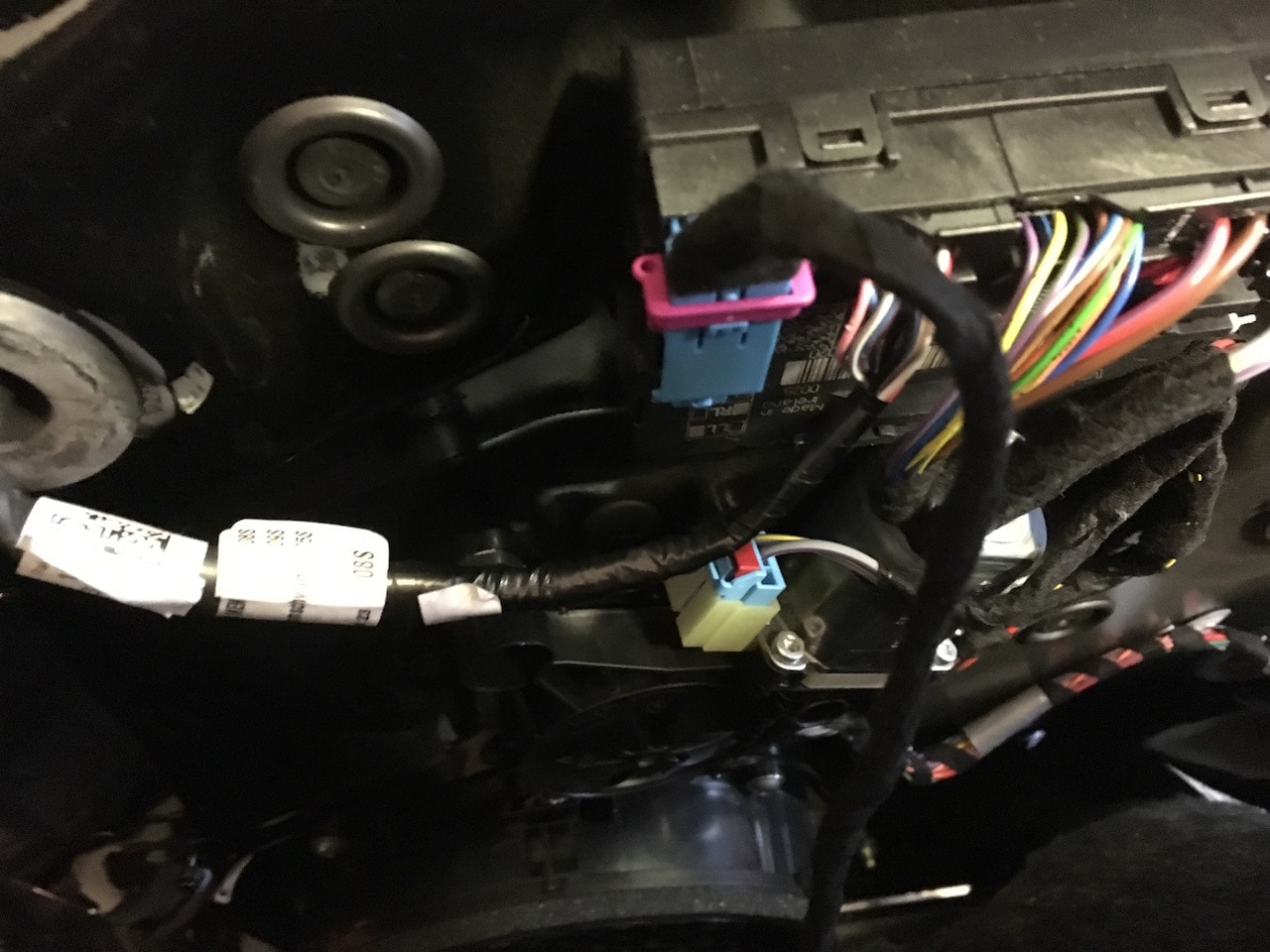

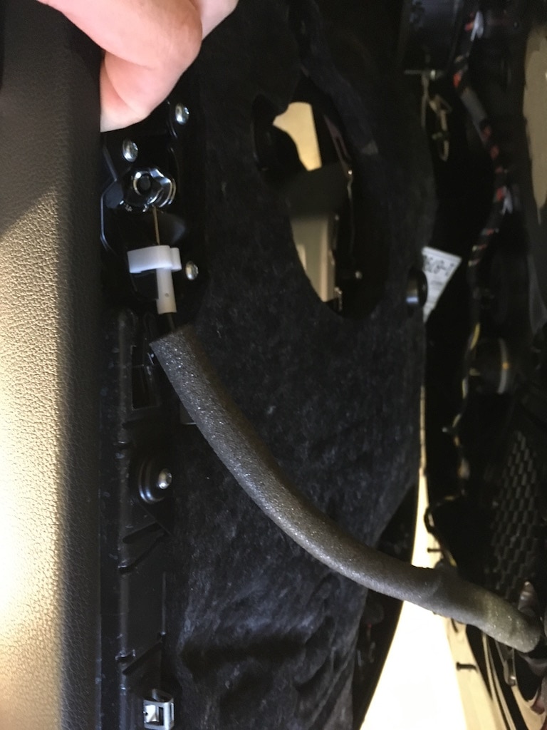

Déclipser la partie blanche retenant le câble de poignée de porte intérieur (ça fonctionne comme un frein à vélo)
Déclipser la fiche bleue, pour cela il faut abaisser la languette violette en exerçant une pression en dessous de celle-ci.
Poser la porte sur une surface souple pour éviter de l’abîmer puis retirer l’insonorisant (plusieurs crochets le retenant)
Débrancher l’alimentation de l’interrupteur de vitre et la commande de réglage du rétro.

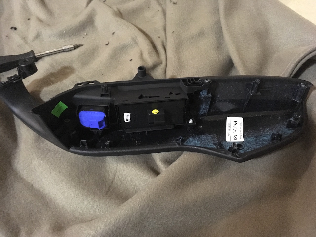

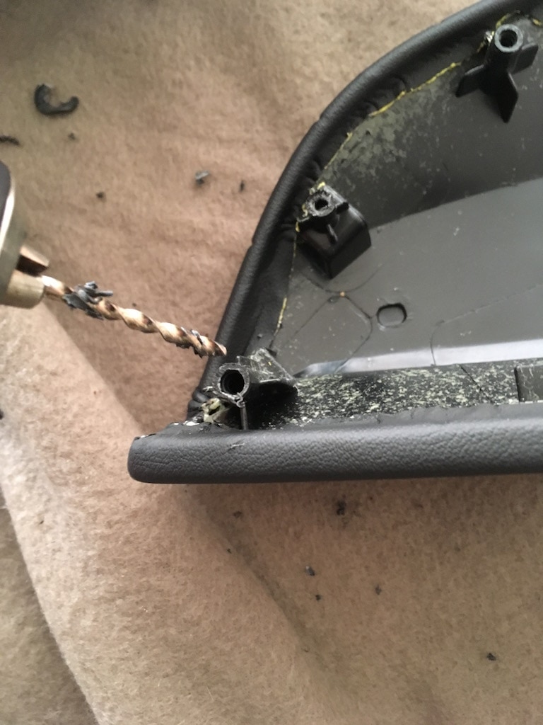

Percer les 5 pastilles thermo-soudées retenant l’accoudoir avec une mèche de 7, dévisser les 5 vis torx couleur métal.
Percer à 4 reprises la pastille en formant une ligne (il faut très peu percer, moins de 2mm)
Extraire l’accoudoir en prenant soin de déverrouiller la languette le retenant

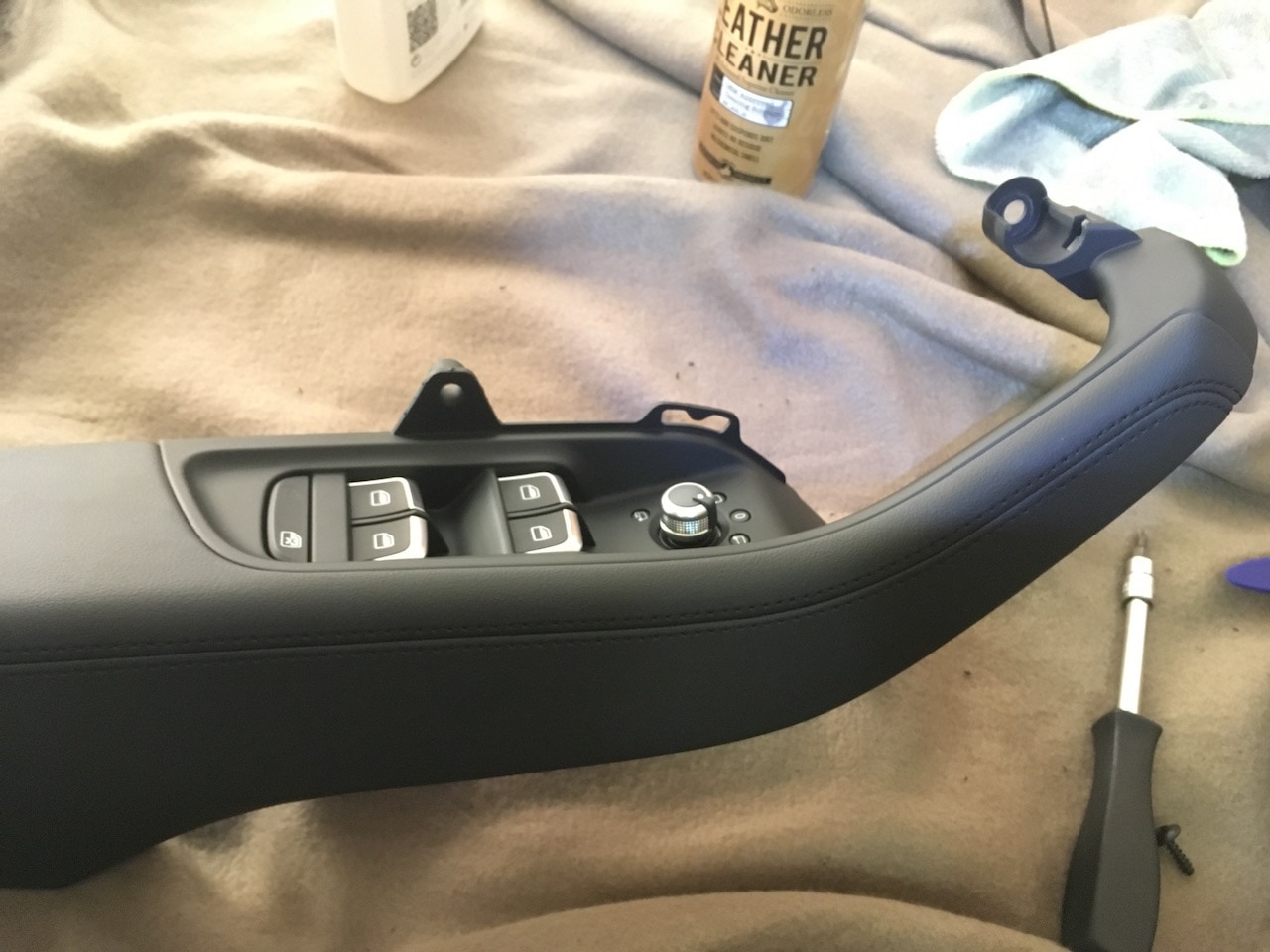

On arrive à ça:

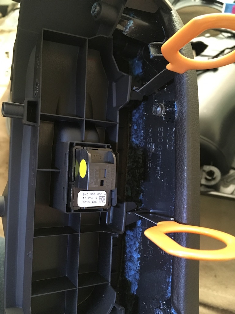

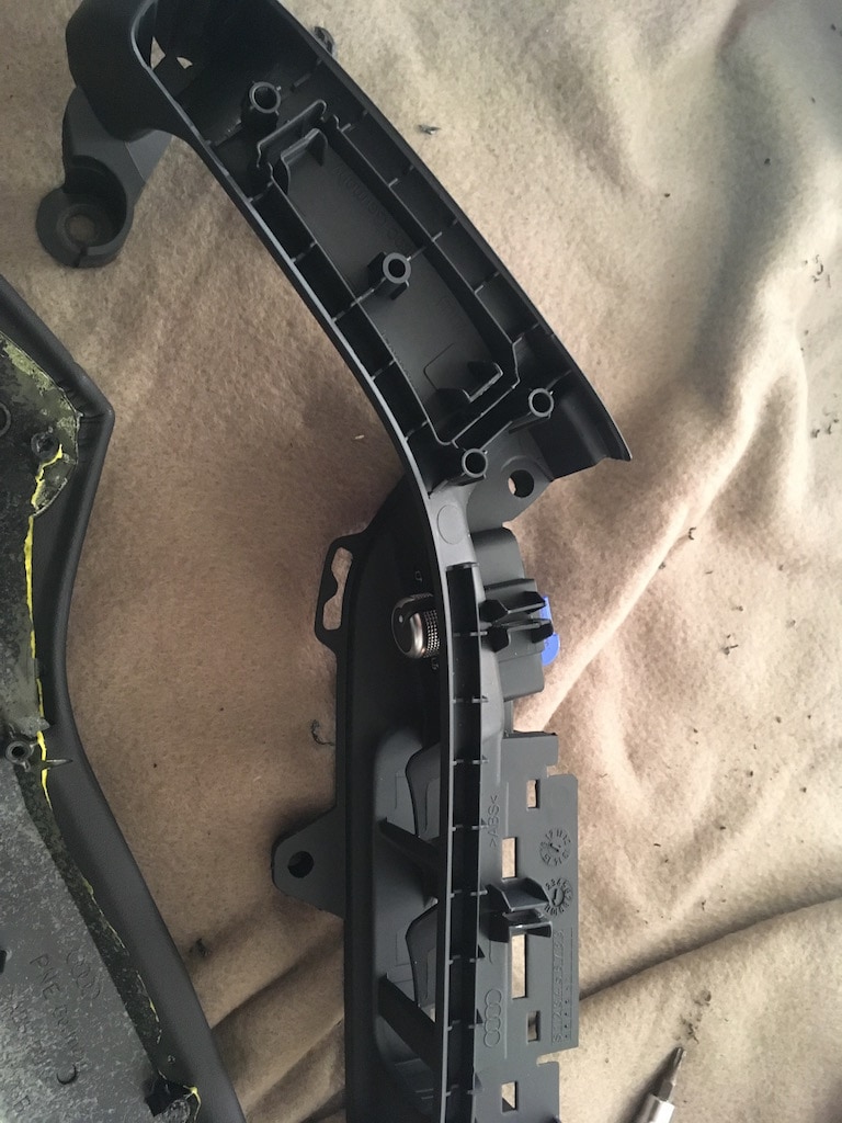

Extraire la partie en plastique de l’accoudoir, il y a 4 clips et une vis, il est possible d’en libérer deux, ce n’est pas le cas pour les deux autres, si vous êtes chanceux, vous n’en casserez qu’un seul.
Prendre le nouvel accoudoir et limer les attaches (ou coupez aux ciseaux/pince) pour qu’elles arrivent 3mm en dessous du panneau de porte (pour connaître la longueur à retirer insérer le nouvel accoudoir dans le panneau de porte et estimer)
Puis percez avec une mèche de 3 le dessus pour faire apparaître le pas de vis s’il n’est pas déjà apparent.
(optionnel) graisser les clips pour éviter tout bruit ultérieur de plastique
(optionnel) utiliser de la colle chaude à l’endroit où le clips est cassé, ces clips ne sont pas d’une grande utilité puisque le plastique est pris en sandwich entre l’accoudoir de porte et le panneau de porte.
Emboîter le plastique dans le nouvel accoudoir. Remettre la vis torx.
Insérer l’ensemble accoudoir/plastique dans le panneau de porte, revisser les 5vis torx couleur métal et ajouter 5 vis torx noires à l’endroit de l’ancien thermosoudage
(optionnel) Thermosouder au fer à souder la pastille à côté des deux vis (son utilité sur la solidité est limitée)
Remettre l’insonorisant puis remonter le panneau de porte.
NB: pour l'arrière, il y a 10 pastilles à percer donc dix vis à rajouter. Pour enlever la porte arrière il faut penser à retirer la fiche de l'enceinte en plus de l'autre fiche. Attention en perçant la pastille près de l'interrupteur de vitre, elle est très courte (3mm) et en ABS (très mou).
