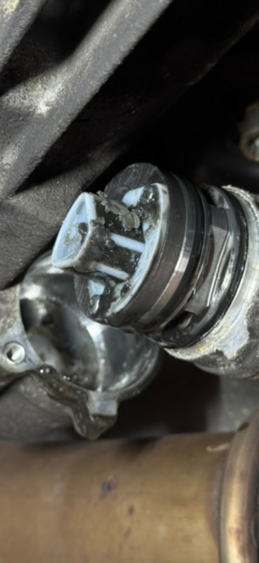

Hello, Alors oui, vidange et puis amorçage avec VCDS puis re complément d’huile après Quand je fais tourner la pompe avec le contact (moteur éteint) elle fait quand même un petit bruit aigu (si je comprend bien il s’agit d’un simple moteur électrique, donc pas un bruit normal selon moi) Pour cette sensation de « ripage » le problème ne peut être mécanique car en retirant le fusible du 4wd je n’ai plus rien du tout Peut être que la crépine « bouchée » masquait le problème. A noter que dans VCDS je n’ai pas une seule erreur qui pourrait s’apparenter à un problème avéré du calculateur Haldex ou pompe (ce qui renforce mon analyse sur cette pompe) -

Salut à toi, Je trouve cela dommage que ce ne soit pas inscrit dans les procédures Audi, au vu du temps à y passer vs la prolongation de la durée de vie de la pompe qui est en jeu (Ils préfèrent sans doute vendre des pompes..) Ma S3 à 125000 km exactement, achetée à 123000 km et entièrement révisée par l'ancien propriétaire chez Audi. Pour ma part je l'ai emmenée chez un indépendant qui à tout repris de 0 en faisant la vidange de tout les fluides (y compris haldex et nettoyage crépine) La crépine n'a jamais été nettoyée en 123000 km donc - Je me suis quand même achetée la pompe que j'envisage de remplacer Voici l'état - je me demande même comment elle fonctionne encore -

Bonjour à tous, Après avoir fait nettoyé la crépine du haldex lors de sa révision qui était très encrassée (jamais faite en 120 000 km), j’ai constaté que la pompe Haldex réagit bien mais émet désormais un petit son. Huile Haldex & joints changés en même temps que le nettoyage Crépine nettoyée complètement Test VCDS : la pompe tourne, consommation autour de 1,7 A en standby, mais bruit bien présent En manœuvre lente, j’ai parfois une sensation de ripage (les roues semblent forcer légèrement, comme si l'haldex ne se déconnectait pas complètement) j'ai par ailleurs débranché le fusible du 4WD, je n'ai plus du tout cette sensation Sur VCDS au Haldex clutch pump : Degree of Blockage j'ai 4% lors de manoeuvres Mes questions : Est-ce que certains d’entre vous ont déjà eu le même symptôme après un nettoyage/vidange ? (il s'agit de son premier nettoyage) Le bruit aigu est-il signe que la pompe est en fin de vie ? J'envisage un remplacement de la pompe que j'ai déjà sous la main (une borg&wagner reference 0cq598549) Merci d’avance pour vos retours d’expérience & vos conseils 🙏 -
