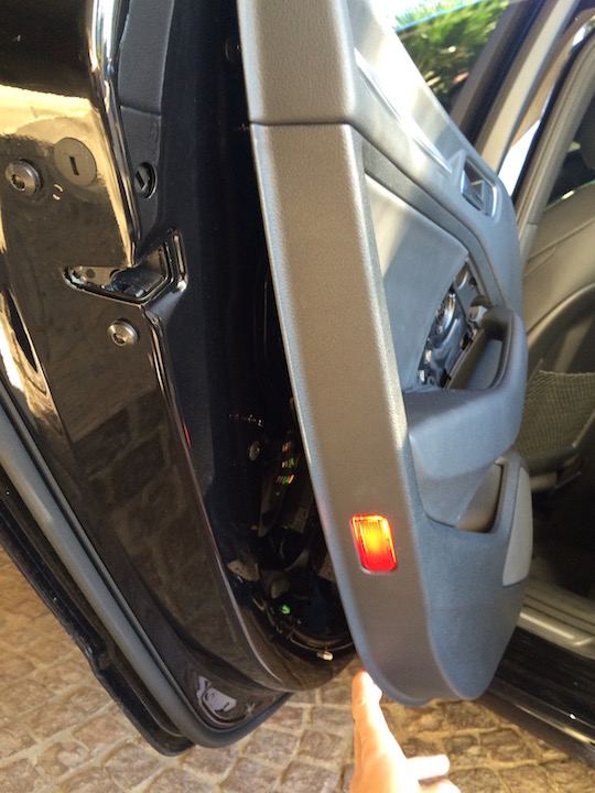

Sinon, pour rester dans un sujet assez proche, ça fait plusieurs mois que j'ai un bruit de vibration à l'arrière, après pas mal de recherches j'ai finalement trouvé l'origine, la portière arrière gauche.
J'ai résolu le problème jusqu'à maintenant avec une simple carte de visite glissée entre l'armature de porte et la garniture...
Comme ça ne faisait pas très propre je me suis enfin décidé après 4mois à démonter la portière, je me suis aidé du sujet de laskar:
http://forums.audipassion.com/topic/159549-tuto-demontage-garniture-de-porte-audi-a3-8v qui a fait un très bon travail.
Donc en images,

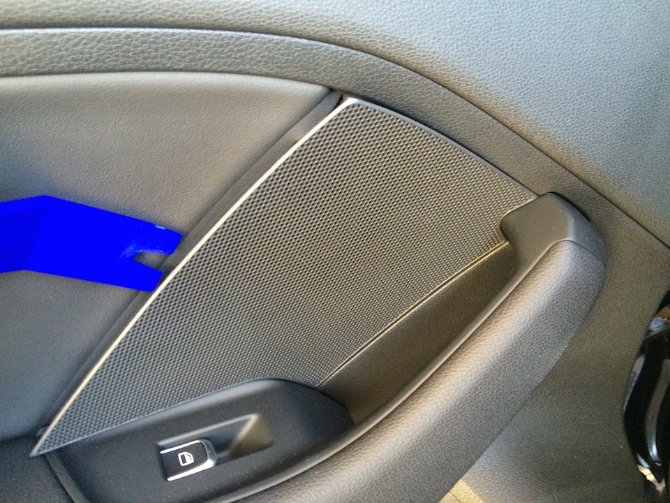

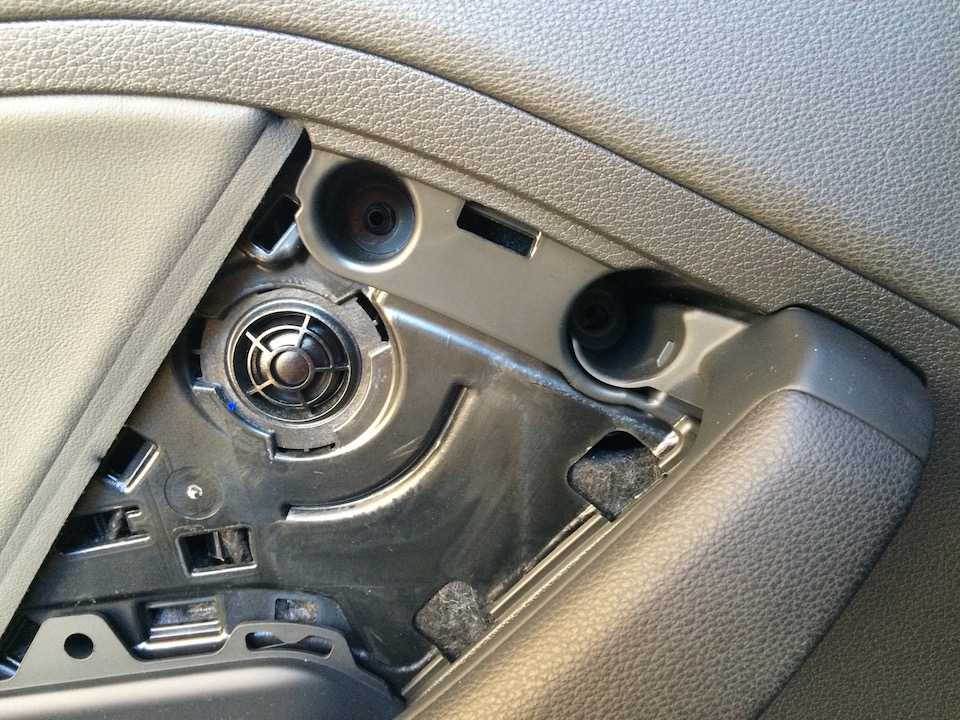

1) Demonter la grille de HP

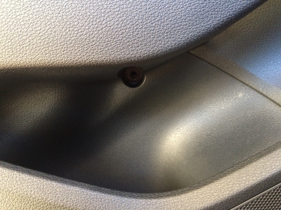

2) Devisser les deux vis sous la grille + celle sous l'accoudoir.

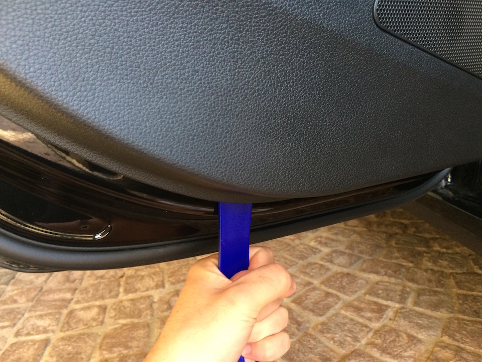

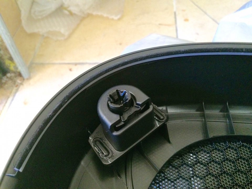

3) Declipser la garniture (il y a 7 agrafes qui sont très solides et qui ne peuvent pas casser au démontage):
Ça donne ça:

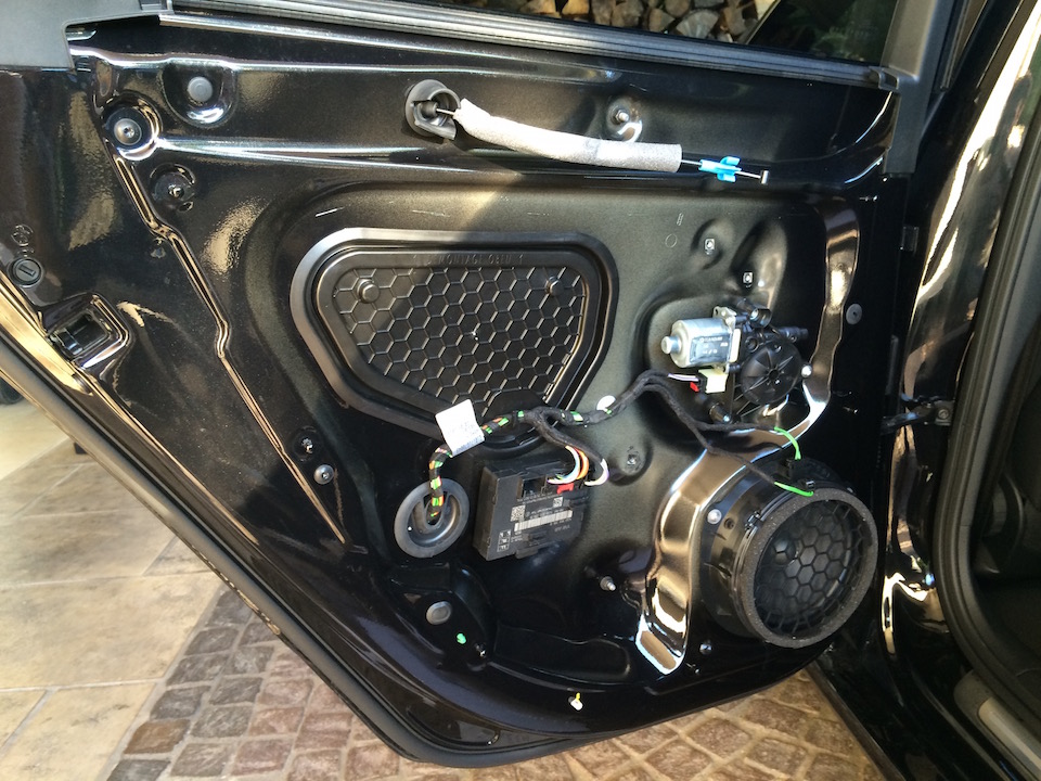

4) Debrancher le câble de poignée de porte en le faisant pivoter vers l'extérieur de la garniture, débrancher la broche du calculateur de porte en tirant la languette de sécurité rouge, débrancher le petit HP.

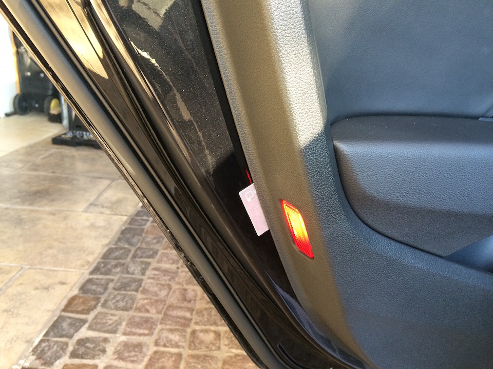

5) Soulever la garniture vers le haut de la portière
6) Le résultat:

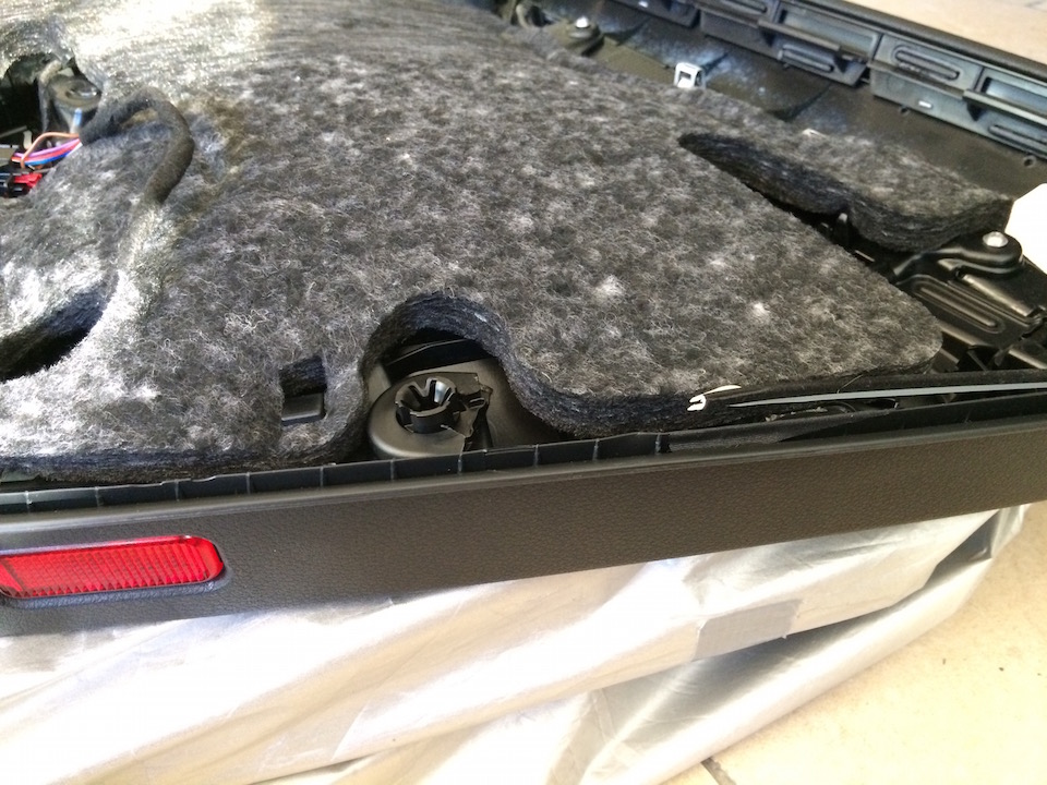

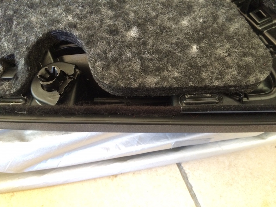

Donc pour revenir au souci de vibration, j'ai tout de suite trouvé le coupable:
Une baguette recouverte de feutrine est non seulement déclipsée et abimée, mais en plus bien trop courte
Voici la baguette bien en place de l'autre côté de la garniture:

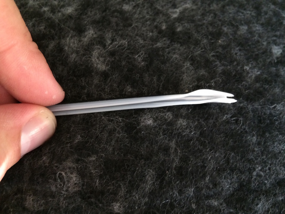

Voici de plus près celle qui est du côté de la vibration:

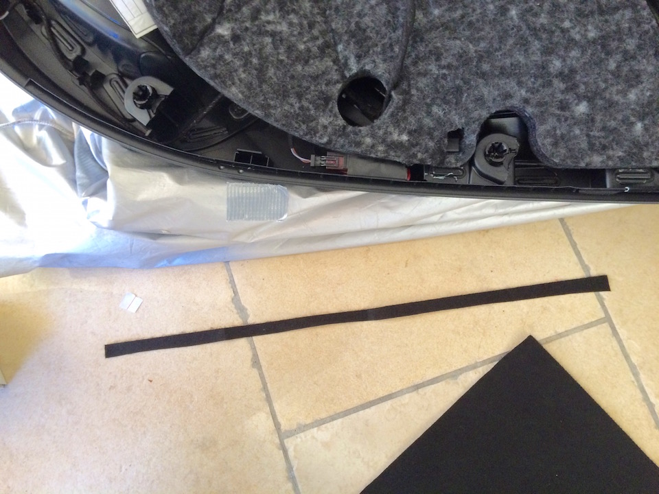

Donc j'ai découpé la partie très abimée, reclipsé la baguette dans le rail puis j'ai découpé de la feutrine:
Et collé à l'emplacement manquant (ici la jonction entre la baguette et ma feutrine):
J'ai fait un essai sur route très dégradée et le bruit a bien disparu. Il y a clairement eu un problème à l'usine lors de l'assemblage, la baguette est bien trop courte, abimée et déclipsée. Surprenant... J'ai comparé avec l'autre porte et la baguette est bien présente, complète et en parfait état.
Enfin, voilà un problème réglé déjà. :race:

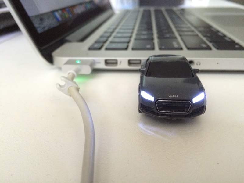

Aujourd'hui j'ai reçu un petit cadeau de la part d'Audi pour me remercier d'avoir répondu à une enquete de satisfaction telephonique.
C'est une enceinte bluetooth et une clé USB audi TT.
et le petit détail qui fait tout:
Je trouve ça plutot sympa comme initiative.
Sympa comme cadeau ça fait plaisir !
Ah carrément sympa ouais ! Et t'avais été plutôt soft sur le questionnaire après tes mésaventures ou tu t'étais un peu laché ?
Non très soft car c'était une enquête sur la concession et franchement ils font de leur mieux à chaque fois que j'y vais.
En revanche pour le problème de la console centrale j'ai aucune nouvelle de mon RAR envoyé à Audi France il y a plus d'1 mois (il a peut être été perdu pendant la perquisition à cause du diesel gate).
Sympa comme cadeau, la clé usb TT qui s'allume trop fort
La clé USB est rapide au moins ? :ninja:
