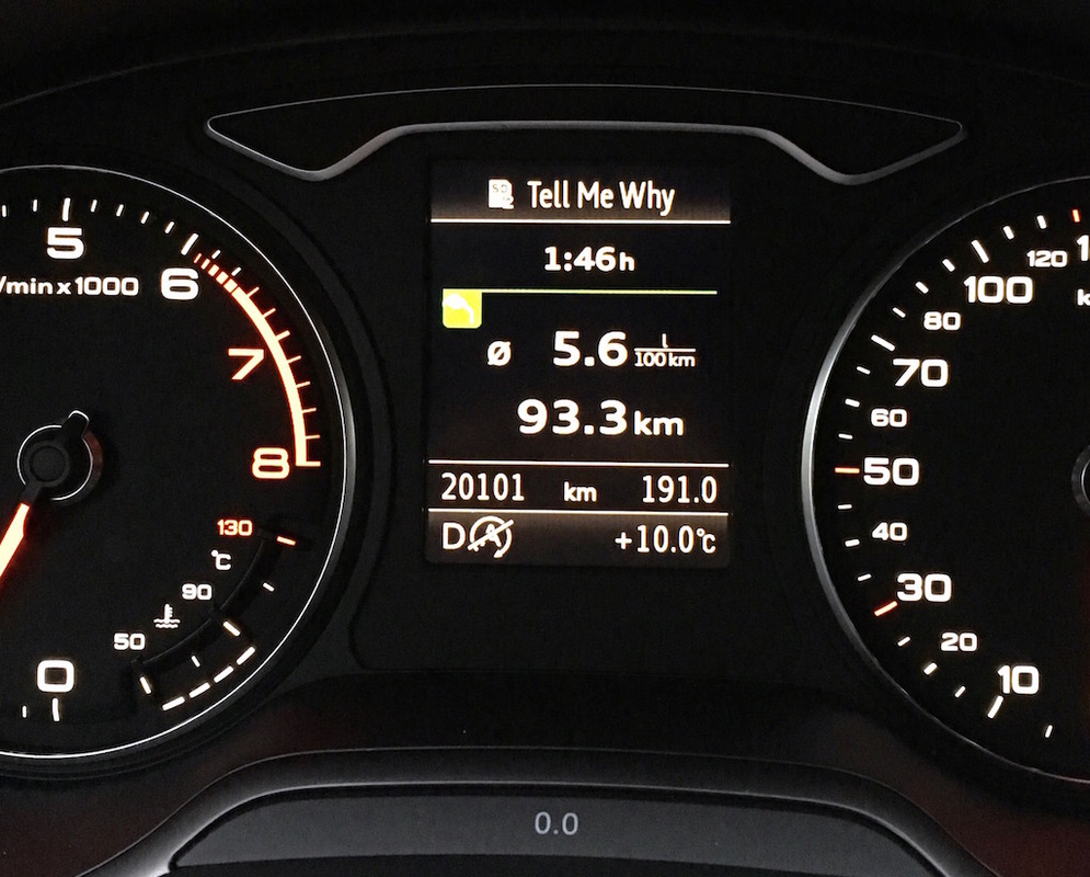

Je suis toujours aussi satisfait de cette voiture, la conso a très sensiblement baissé depuis qu’elle a passé 10 000kms. J’ai récemment fait un long week-end à Côme et je n’ai consommé que 6,8L/100km sur le trajet depuis Nice, avec une moyenne de 100km/h départ/arrêté, je trouve ça vraiment très bien, étant donné que j’ai fait fait des accélérations très régulières en Italie, jusqu’à 160 par moment pour dépasser. Il faut aussi dire qu’il y a une différence importante de conso entre le 95e10 et le 95, avec le e10 j’aurais peut-être fait un peu plus.

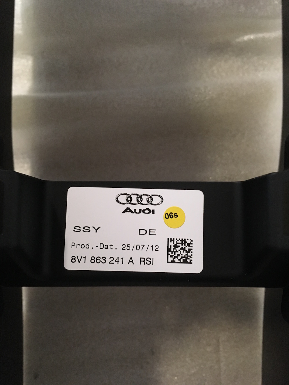

Dans un autre registre, j’ai finalement décidé de remplacer moi-même la console centrale. Pour rappel, celle d’origine était défectueuse et craquait sur les repose-genoux, le changement en garantie par une console identique n’a fait que reporter le problème de quelques mois.
J’ai donc commandé la version avec le pack cuir étendu qui a les reposes genoux en imitation cuir, étant donné que ce n’est plus du plastique dur non moussé, il n’y a pas vraiment de risque que le problème se reproduise. J’ai quand même eu un grand moment de solitude au moment de charger le carton de la console dans la malle arrière, ça ne rentrait pas… J’ai dû rabattre la totalité de la banquette arrière et le faire rentrer de force par la porte arrière.
La pièce de rechange date de juillet 2012! Elle a mis 2 semaines pour arriver. Je dois être l’un des rares à commander une pièce de ce genre.

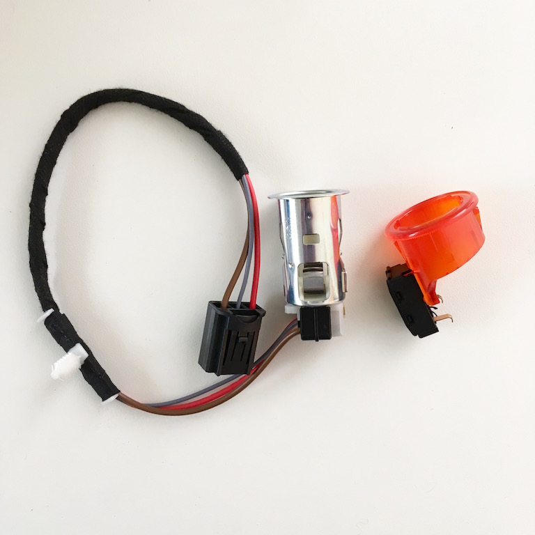

J'ai passé 2h30, aucune difficulté, sauf pour l'allume-cigare. Il est parfaitement impossible de l'extraire de l'ancienne console sans un outil spécifique Volkswagen (
T40148), cet outil n'est pas vendu par le groupe et il est presque introuvable sur internet. Ça ressemble à ça : https://www.amazon.com/Cigarette-Lighter-Release-Tool-T40148/dp/B0186XSXQK
Donc du coup je dois aller chez audi lundi pour faire extraire gratuitement l'allume-cigare de l'ancienne console, il reste également la possibilité de racheter un ensemble allume-cigare pour 45euros.

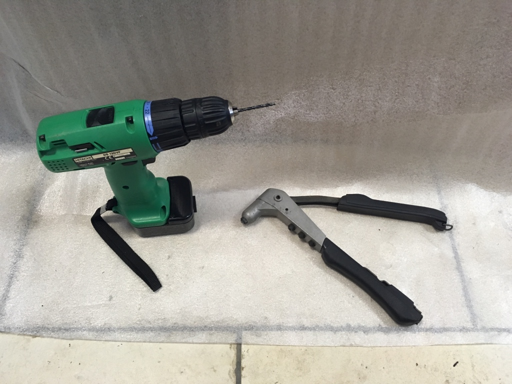

Pour les outils, il vous faut:
- perceuse
- mèche de 3,5
- Torx de plusieurs tailles
- Clé à pipe
- outils de démontage de garnitures
- Pince à rivets

- Une console avec l’option cuir étendue (avant FL seulement!) : 8V1 863 241 A RSI 186euros

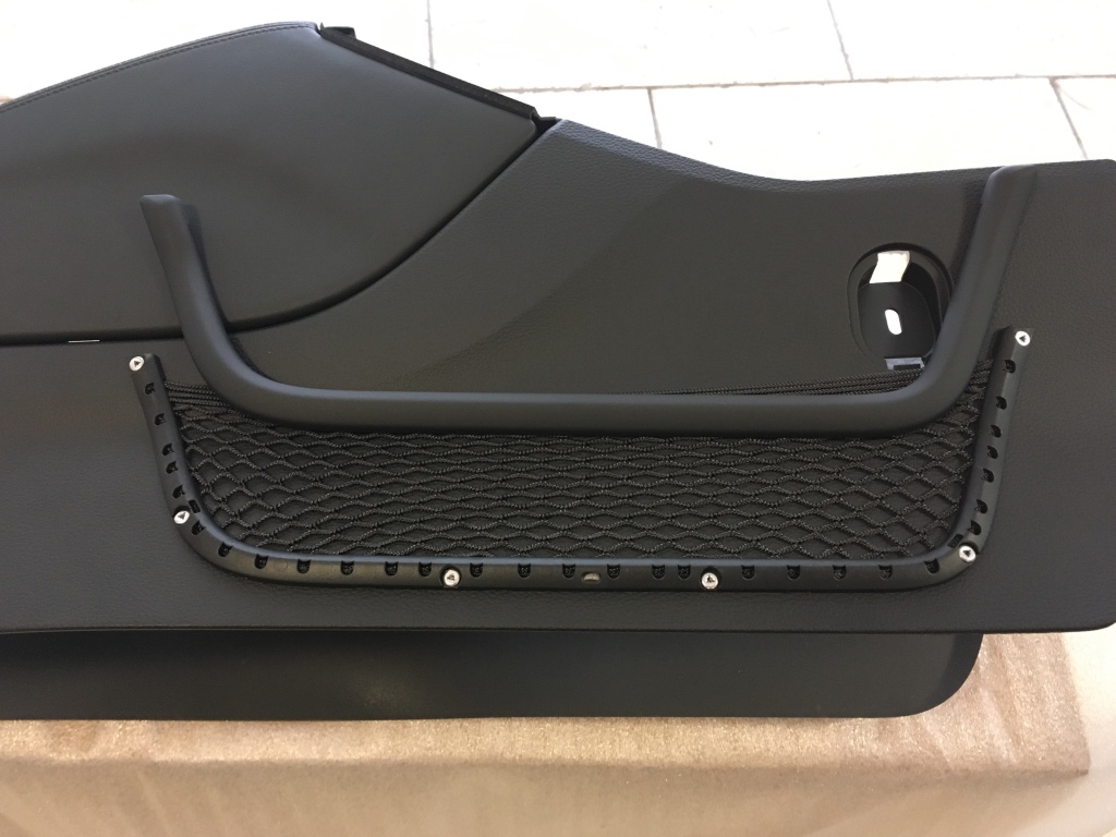

- (Un filet port objet : 8V1 861 690 6PS 35euros) ou extraire l’ancien filet, même difficulté que de retirer une plaque de police rivetée

- Retirer le cache du filet, en commençant par le bas

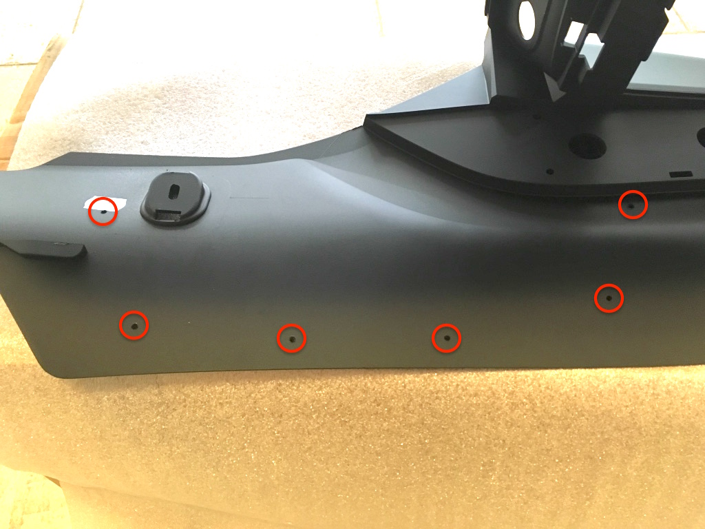

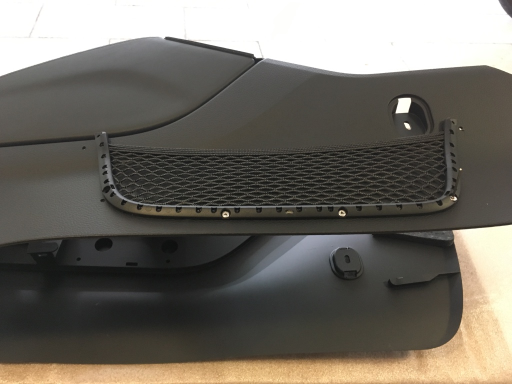

- Extraire l’ancien filet en perçant les 6 rivets
- Percer la nouvelle console aux 6 endroits indiqués:
- Riveter le nouveau filet
- Placer le cache en commençant par emboiter le haut

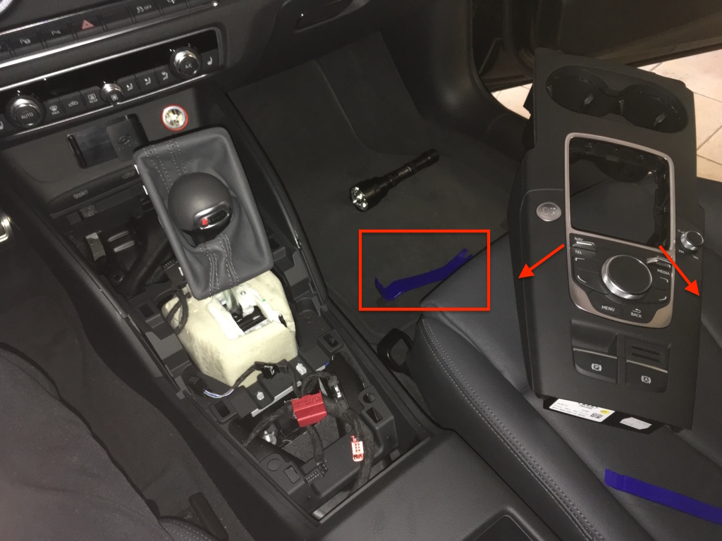

- Dépose de l’insert de console centrale
- Utiliser l’outil de démontage suivant pour faire pression successivement sous la console aux endroits indiqués par les flèches:
- Débrancher les connecteurs suivants :
- Prise du MMI (rouge)
- (Prise du bouton de démarrage, uniquement KEYLESS)
- Prise du frein électrique
- (Prise du Hold assist (orange), si option)
- (Prise du rétroéclairage porte-gobelet, si option pack éclairage)
- Prise Audi Music interface (x2)
- Extraction vers le haut en passant par le levier de vitesse. Rien ne doit forcer! Sinon un câble est toujours branché

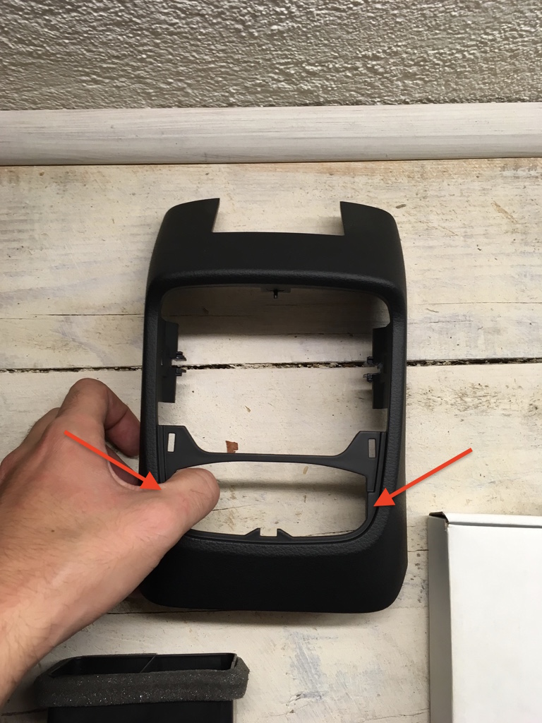

- Dépose du diffuseur d’air arrière
- Retirer le cache allume-cigare
- Insérer le pouce dans le logement et tirez vers vous
- Débrancher la prise allume-cigare arrière

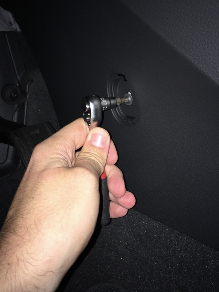

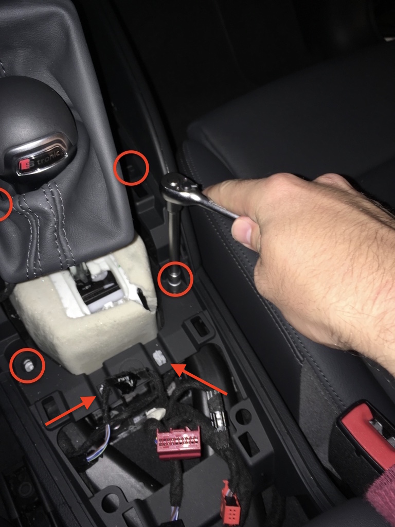

- Retirez les deux caches à l’avant pour dévisser les deux vis Torx retenant la console au châssis.
Étape 6:
- Dévissez les 4 vis autour du levier de vitesse (Clé à pipe)
- Que si KEYLESS: Declipser l’antenne blanche du KEYLESS située sous la console (cf flèches sur la photo)
- Débrancher la prise d’allume-cigare avant (blanche à 3 connecteurs)

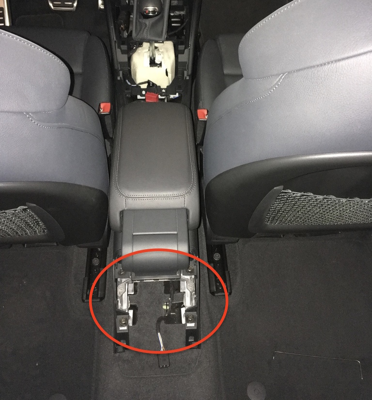

- Dévisser les 4 vis de fixation de l’accoudoir au châssis (torx)

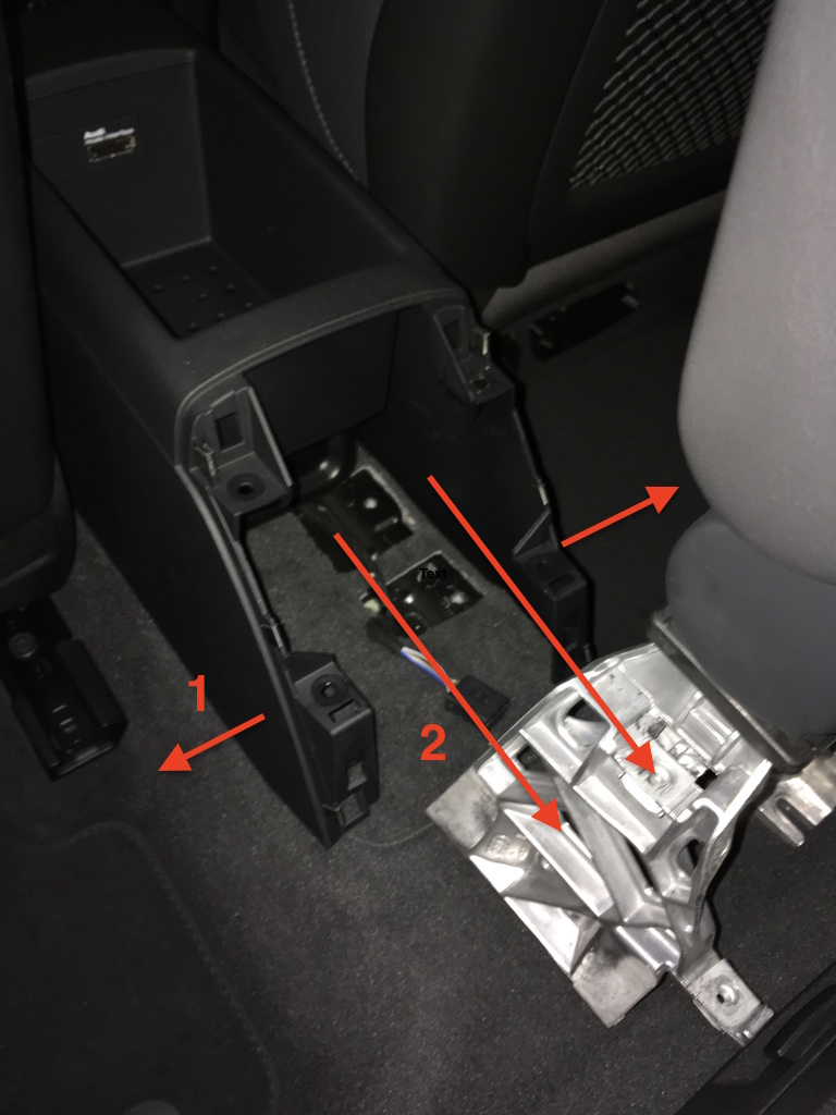

Étape 8:
- Extraire l’accoudoir par l’arrière en écartant la console de chaque côté (étape légèrement délicate, le faire progressivement)
Étape 9 :
- Extraire la console par l’arrière (le coffre), en passant par dessus les sièges avant. Le faire doucement et progressivement pour ne rien abimer

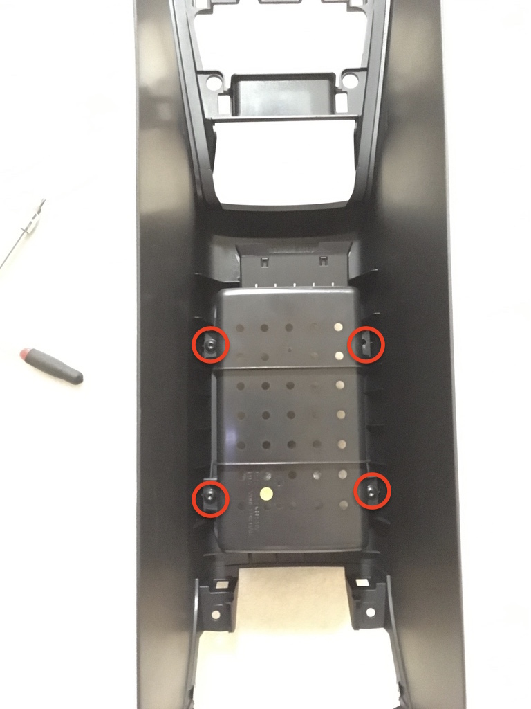

- Retourner l’ancienne console et dévisser les 4 vis torx retenant le logement sous l’accoudoir avec la prise AMI
- L’installer sur la nouvelle console

- (Extraire l’allume-cigare grâce à l’outil VAG spécifique et transposer sur la nouvelle console) ou acheter un allume-cigare.

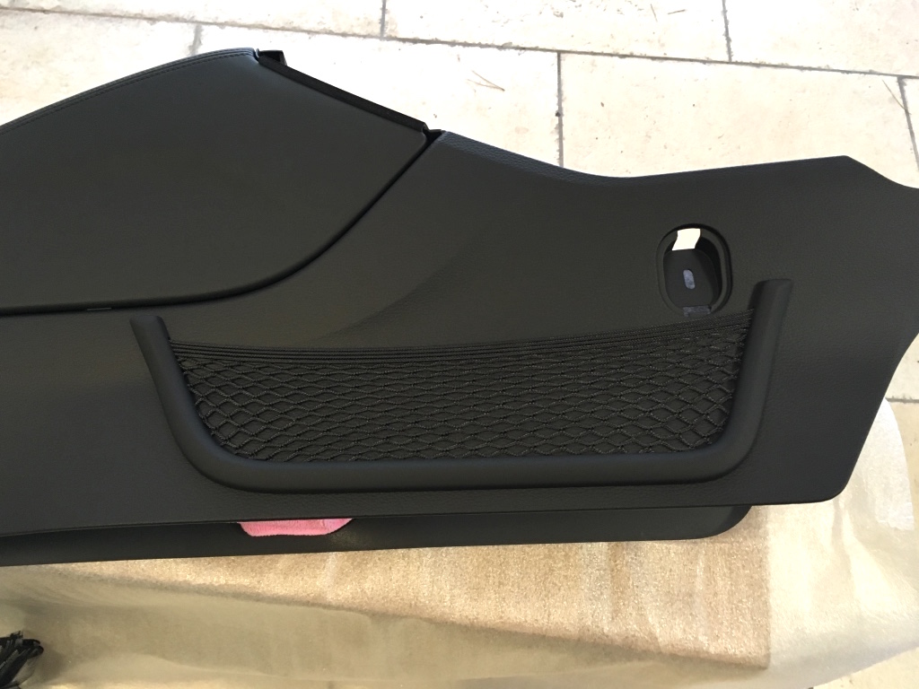

Normalement l’opération est terminée, vous devriez obtenir ceci:
Il est fortement probable que j’ai oublié des étapes (surtout celles intervenues après l’apéritif). J’ai voulu faire ce guide exhaustif, mais ce n’est peut-être pas le cas. Il est toutefois bien mieux que celui du manuel atelier qui s’avère être très succinct à plusieurs reprises. (Extraction de la ventilation arrière, allume-cigare avant, extraction de l’accoudoir et déconnexion des connecteurs).
Le résultat est très satisfaisant, la console ne produit aucun bruit et l’aspect qualitatif de l’intérieur en est augmenté.

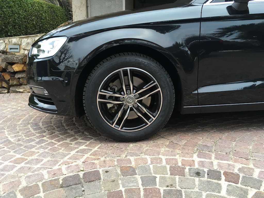

j'ai enfin fini par acheter des pneus hiver. J'ai pris du 16 pouces chez LD-prestige pour pouvoir chainer au besoin.
Ils sont vraiment très pro.
Attention ça fait bizarre avec cette monte hiver :icon_biggrin:

Je me permets de vous demander votre retour suite au changement du console centrale par le cuir étendu.
Est ce que cela résolue totalement le problème de bruit?
Comment avez vous pu commander ce console (cuir étendu?)
Si ce problème arrive sur ma voiture, pensez vous que je peux demander un remplacement par le cuir étendu auprès du CC (en payant bien évidement la différence du prix pour les pièces).
Merci d'avance.
oui le problème est définitivement résolu.
J'ai pu la commander en donnant directement la référence de la console, j'ai pu l'obtenir grâce au catalogue des pièces détachées du groupe VW.
Non, j'ai essayé, j'ai essuyé un refus. Ils ne remplacent que par une pièce identique. Non négociable.
Rassurez-vous, sur la facelift il n'y a plus ce problème, aucune raison d'en arriver à un remplacement de la console comme j'ai du faire.
Perso la mienne est de 01/2015 et aucun soucis avec l'option 'cuir étendu' ;)
Merci pour votre retour et de m'avoir rassuré.
Cependant, j'ai l'impression que l'intérieur de la facelift est plutôt identique par rapport à la version précédente, c'est pourquoi cela m'inquiète.
Je vous fait un petit retour sur les pneus hiver, la fin de la saison approchant.
Le 16 pouces est parfait pour la neige, je regrette pas mon choix. Je n'ai pas réussi à prendre une seule fois ces pneus en défaut, vraiment super sécurisant sous la neige en pleine tempête. Je compte pas le nombre de voitures à 30kmh que j'ai doublé alors qu'il neigeait. (Pour info c'est du Dunlop winter sport 5)
Il n'y a également aucun problème pour chaîner.
Et le petit truc sympa c'est la conso, la difference est impressionante:
J'ai jamais aussi peu consommé depuis que je suis en 16 pouces. Malheureusement ça ne vas pas durer, la fin de la saison approchant.

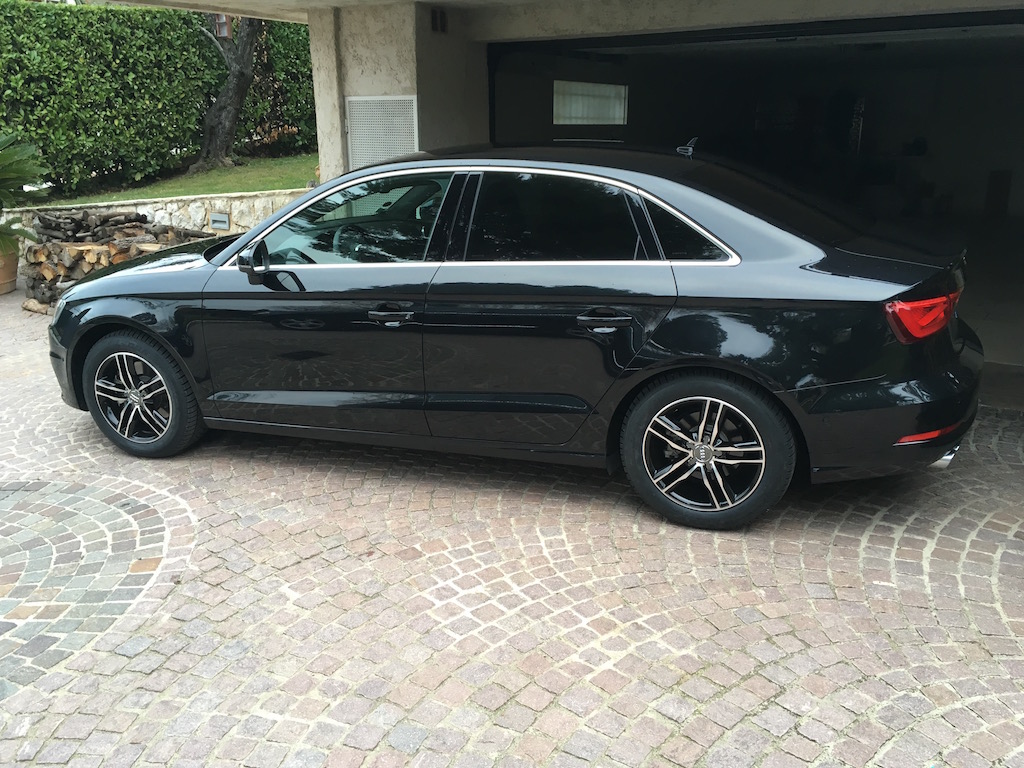

Je viens de repasser hier en jantes été, ça change quand même le look.
Je suis bien d'accord, cette berline est une vraie réussite, ça fait encore plus d'effet quand elle est désiglée, presque personne n'est capable de dire de quel modele il s'agit.
Bon sinon, j'ai profité de la fin de la saison de ski pour faire une nettoyage bien complet à cause du sel et j'ai passé un petit traitement céramique de chez Gtechniq.
Ma voiture n'est plus noire, c'est désormais un miroir !
Pour briller ça brille !
Tu laisses le logo TFSI ?
Ouais j'aime bien, c'est pas courant. Quoique je vois de plus en plus d'A3 TFSI dans la rue.
Ta voiture est vraiment très belle !
Merci ça fait plaisir ! J'ai passé pas mal de temps et je suis vraiment soigneux avec.
