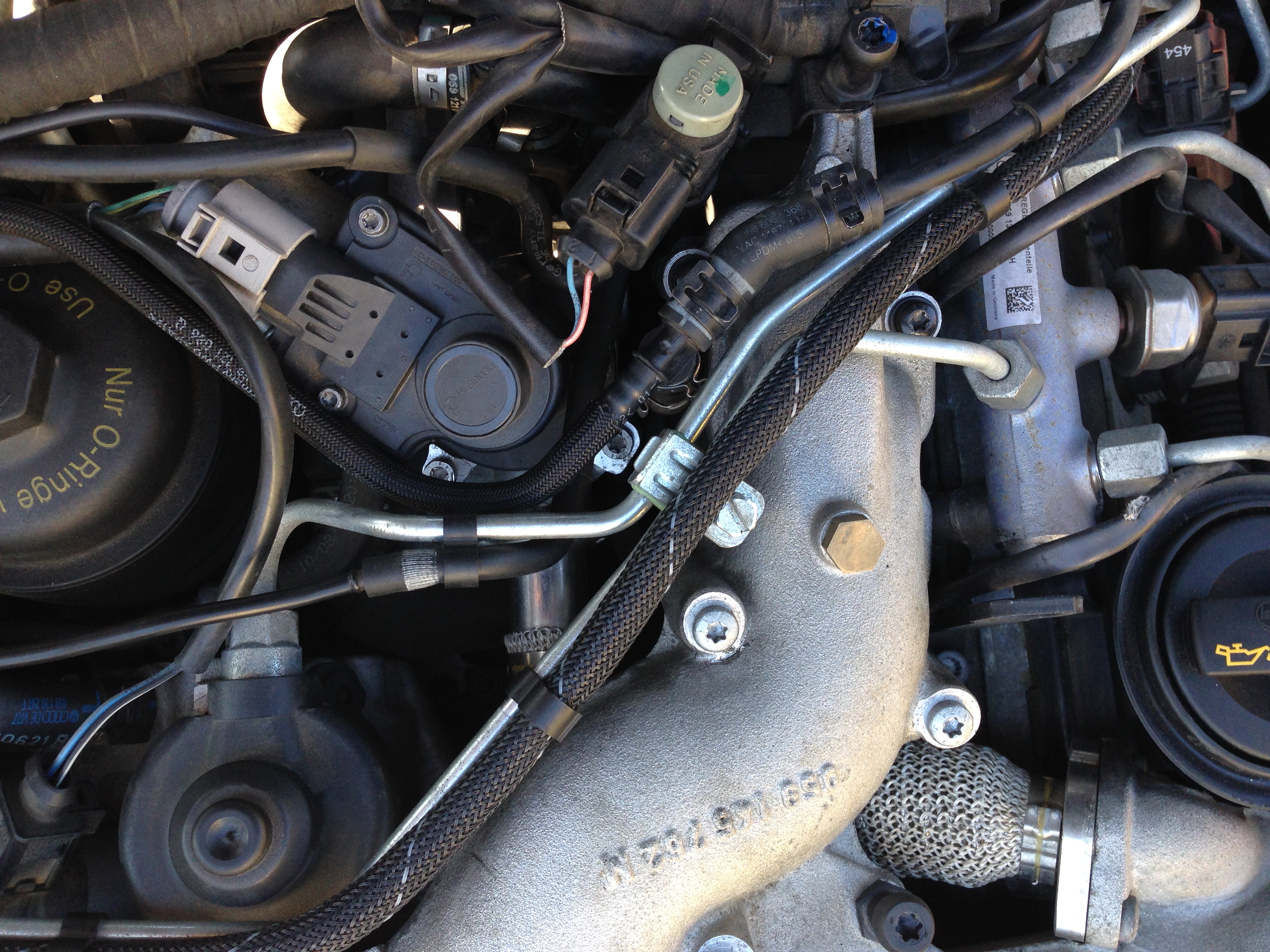

Alors photo de la zone concernée
es ce que tu parle des tuyaux qui arrive ici ?
petit HS en voulant ouvrir le capot j'ai eu la poisse :mur:
j'ai cherché avec la ref , c'est une electrovanne d'inversion de pression donc je pense pas que tu parle de ca
c'est a l'intérieur de l'admission là où se fixe le tube métallique recouvert de tissu sur ta première photo.
en regardant par l'intérieur si tu vois 2 trou = il te suffit de netoyer
si tu vois 1 trou = radiateur et vanne egr à changer

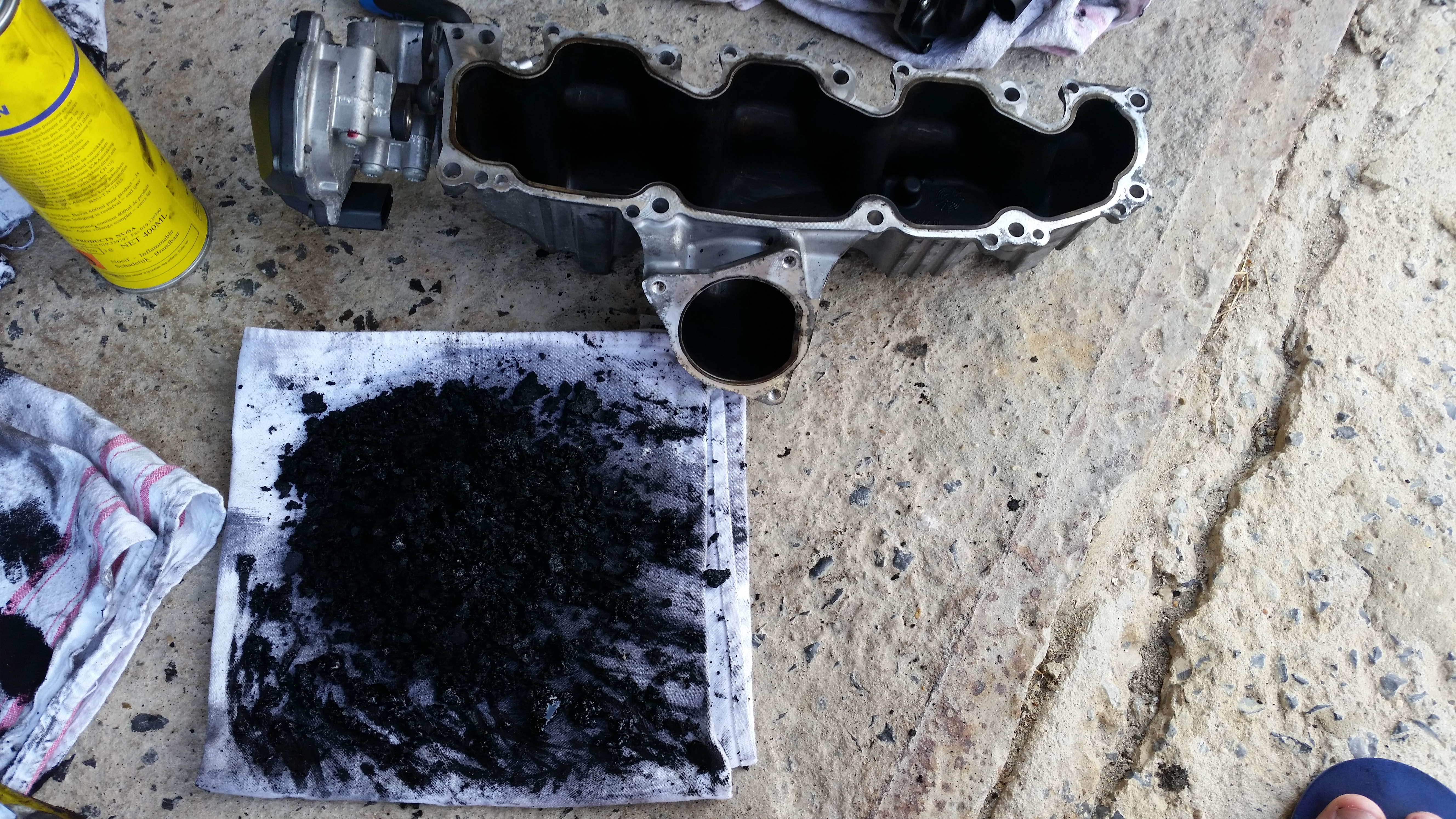

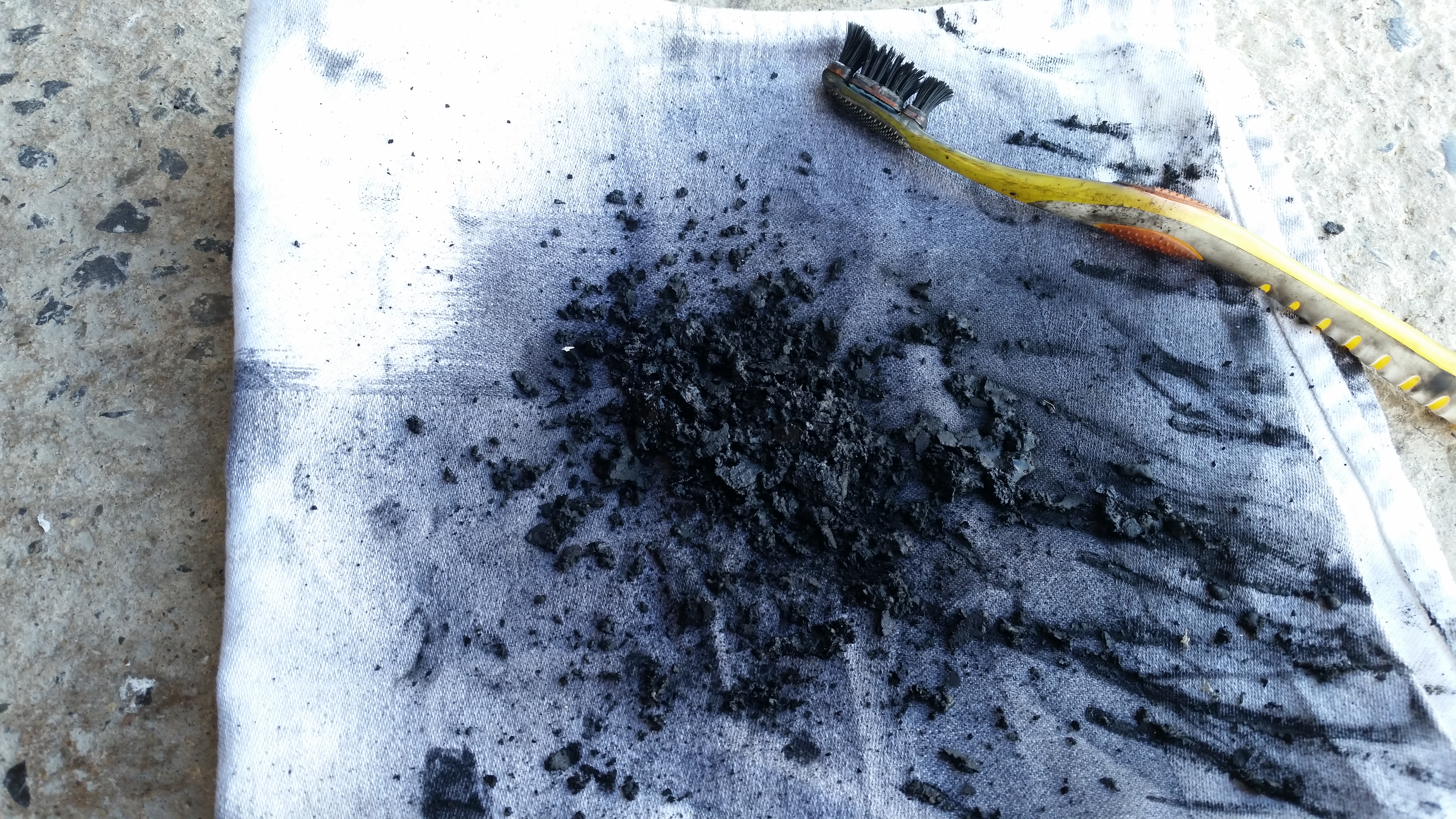

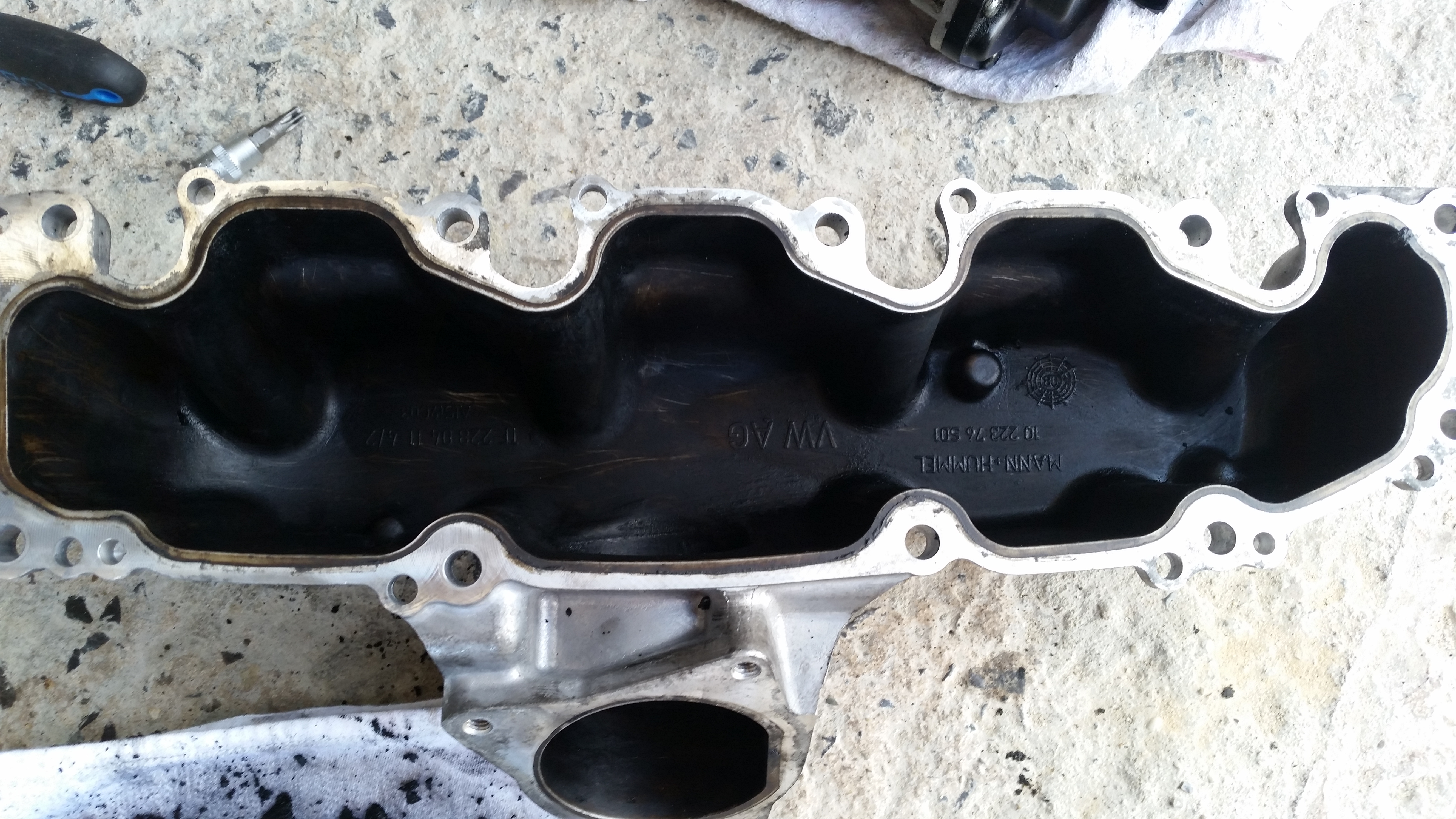

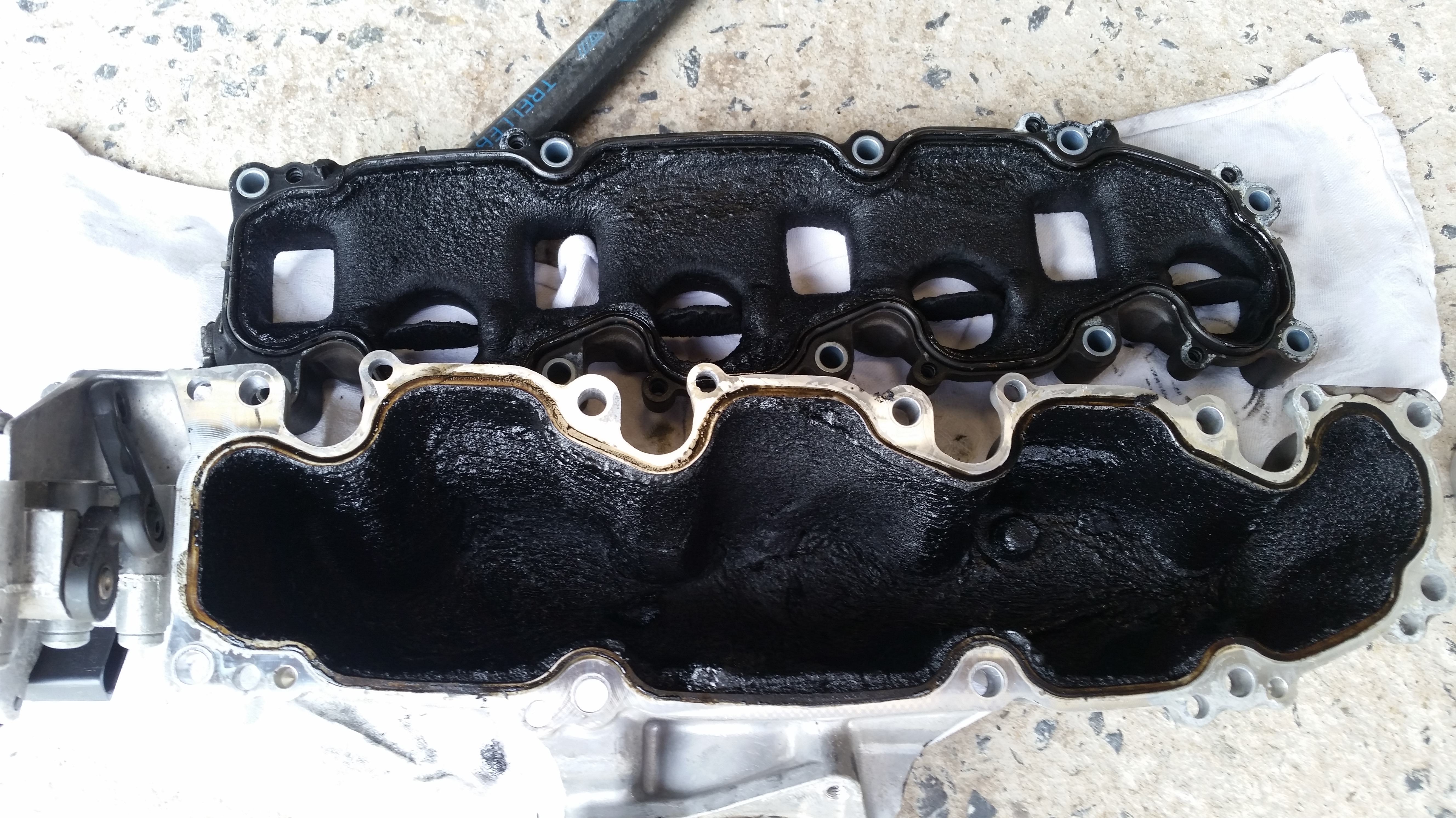

Je vous poste qqe photos (pour info la voiture arrive à 200.000 km)
Le premier tas de suies c'est ce que j'ai enlevé du clapet papillonet de la vanne EGR.
Le second, c'est la tubulure d'admission... Un beau gros goudron bien collant.

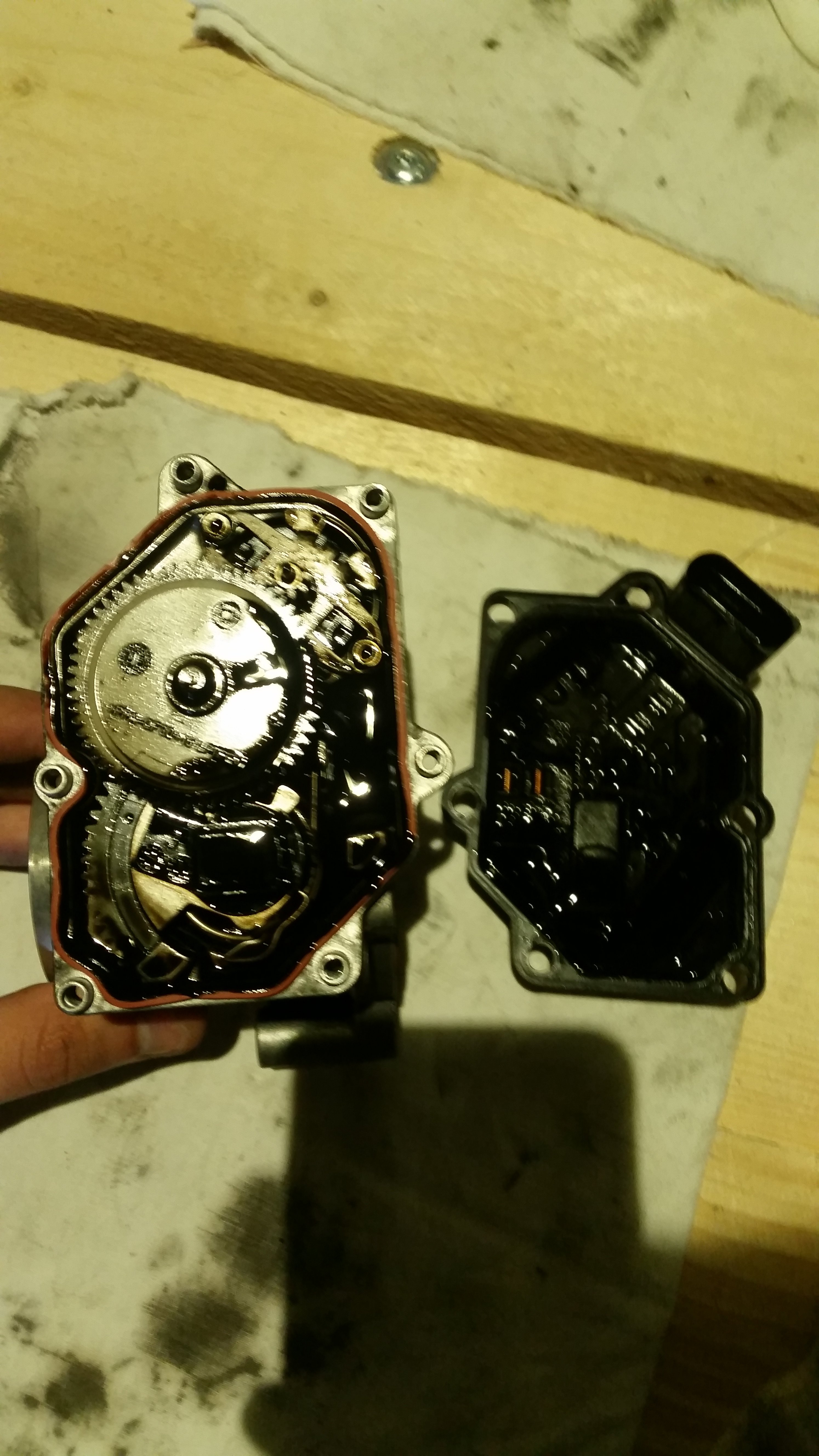

Bon en fait, c'est pas si simple... J'ai maintenant 2 défauts qui sont apparus:
Throttle Valve Actuator Module (J338): Motor Circuit
P2103 - signal high
Et P2102 - signal low
J'ai pensé au moteur des 4 petits clapets situés juste avant le bloc moteur (car celui-ci s'ouvre et se ferme tout le temps), mais il semblerais (après prise d'infos) qu'il s'agisse du gros clapet juste avant la vanne EGR...
De fait, quand j'ai débranché la prise élec du gros clapet, j'ai eu une sorte de vieille huile grasse bien noire sur le doigts.
En regardant dans le connecteur, il y en avait plein. Et quand on regarde sur les forums, on voit que bcp de gens ont des soucis avec ce clapet. Je vais donc tenter un nettoyage demain!
J'espère juste que ce n'est pas l'autre, sinon je suis bon à redéposer la rampe commune une fois de plus :mur:
Pensez-vous que le mauvais fonctionnement du gros clapet influence sur les 4 petits?

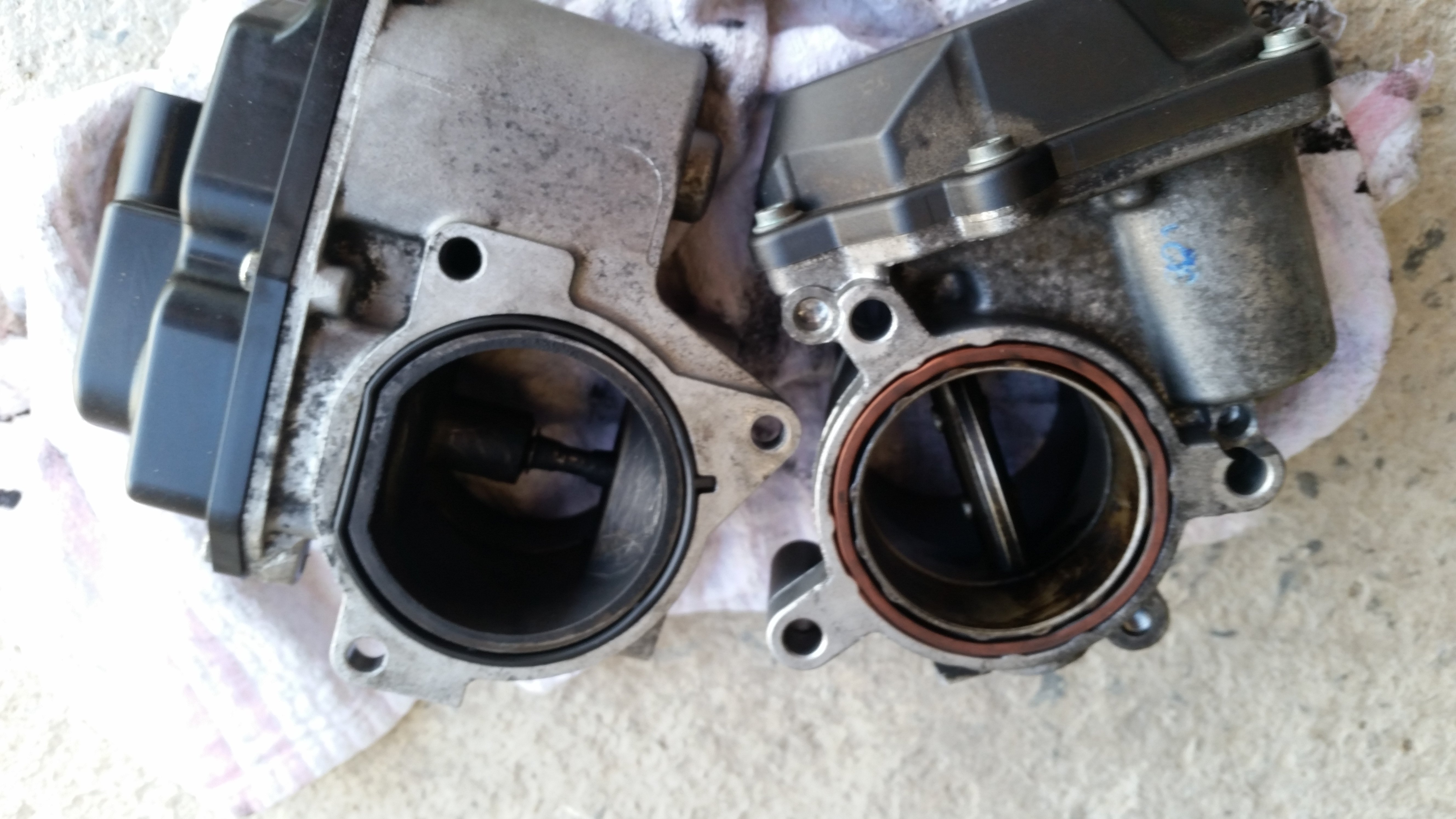

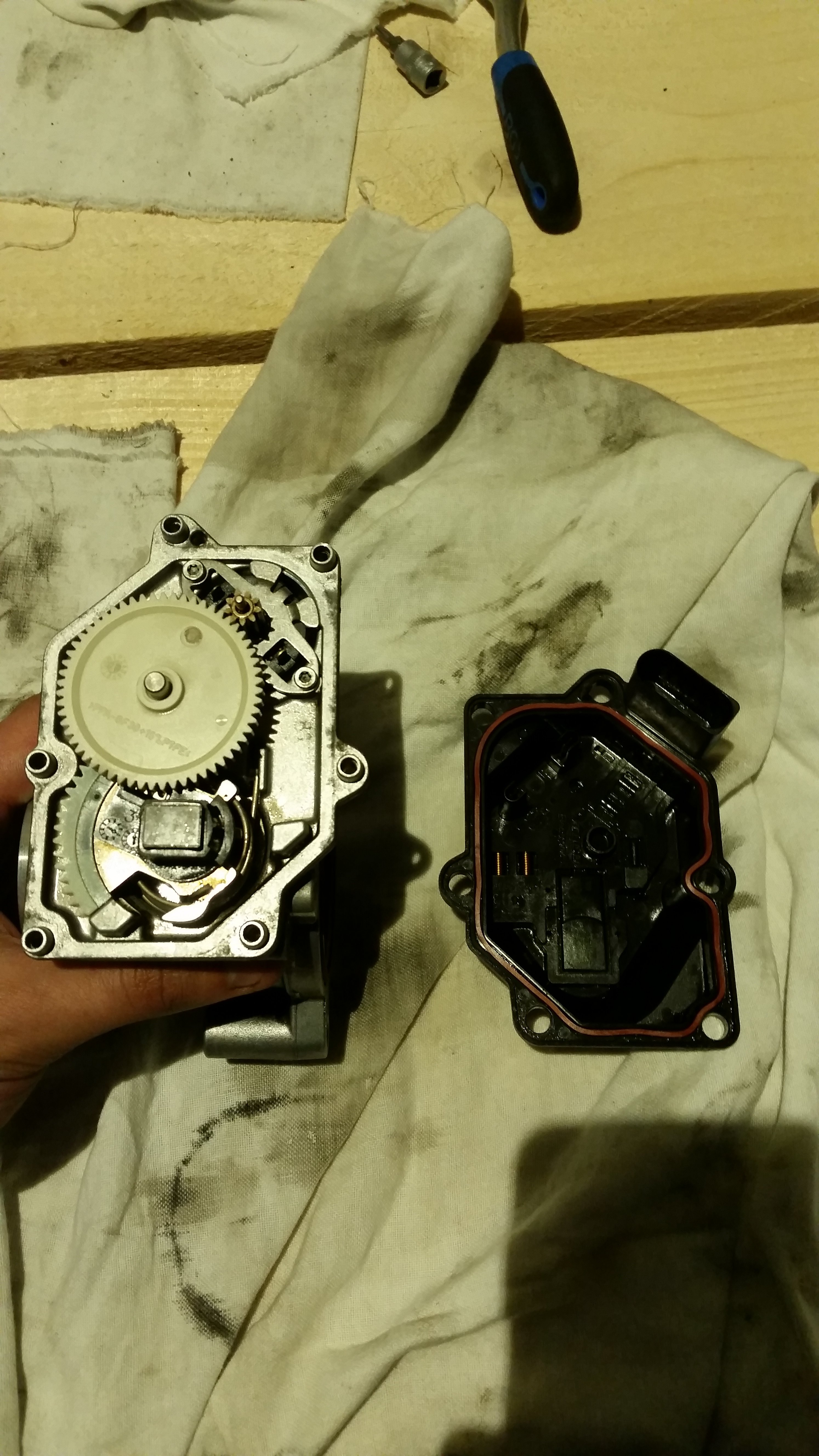

Bon voici à quoi l'intérieur du boitier papillon ressemble, puis après nettoyage.
Par contre, malgré ces efforts, j'ai toujours les défauts qui reviennent :mur:
Je pense que je vais devoir le changer et voir si ca fonctionne, mais si ce n'est pas ca, je ne vois pas ce que ca peut-être :nixweiss:

Effectivement j'ai entendu parlé d'un boitier plus étanche et de la recalibration.
Suite au démontage de mon papillon, j'ai quand même refait une calibration, mais cela n'a rien changé.
Du coup, je pense que je suis bon pour le changer.
En espérant que ca fonctionne après ca, sinon je sèche...
Bon voilà les news...
Changement du papillon par un neuf et tout est rentré dans l'ordre.
De fait quand on affiche les valeurs d'ouverture ou fermeture du volet papillon et des 4 sur la tubulure d'admission, c'est beaucoup mieux maintenant.
Avant c'était du tout ou rien, maintenant ca régule!
