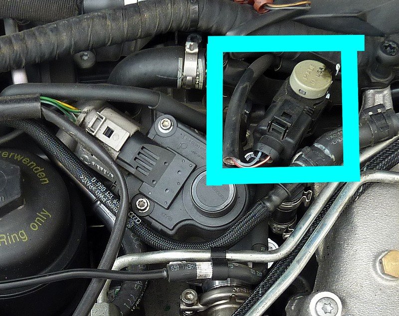

Le voyant qui te concerne incrimine le capteur de pression " souci que j'aurai ... ", il s'agit d'une petite pièce qui coûte 70 e apparament.
Je serai te dire ou elle ce trouve car, je ne l'est pas encore chercher.
Salut TonTon !
Est ce que ca pourrait être cette pièce située juste à côté de l'EGR ? Il y un connecteur ainsi que deux petites durites dont une va vers l'EGR.
non, voici sa situation :
ancien capteur avec sa ref :
http://www.casimages...11250953316.jpg
le nouveau :
désolé, les photos sont un peu petites, je ne sais pas pourquoi :(
Steph
ouaip, tu retire la vis, descent le collier avec une pince pour retirer la durite, retire la durite à l'air libre avec un petit tournevis, tu remontes le tout et c'est fini.
attention, on parle du FAP ici, pas des tubulutes d'admission ni de la vanne EGR, ce capteur mesure la différence de pression entre la sortie du FAP et la pression athmosphérique.
edit : ref 059906051A
Steph
