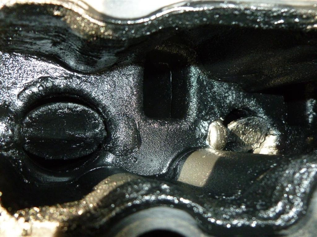

bon je me suis lancé.
Par contre pour remettre la tubulure d'admission il m'a fallu enlever la durite de liquide de refroidissement en bas à gauche ...et remettre un serflex car le collier d'originie n'est réutilisable
Et c'est quand même chaud à faire tout ça ....mais bon maintenant eg et tubulure sont propres ....mais ct tendu qd même je déconseille aux novices ...( pièce qui tombe et obligé d'enlever cache en dessous , ca m'a permis de voir qu'il manquait deux vis que j'ai recommandé, et un des supports cache plastique moteur s'est cassé en le resserrant , du commande du bitognot !!!aussi ...)
pour illustrer mon propos voici ce que j'ai du enlever pour remettre la tubulure : ( sinon franchement je ne vois pas comment faire ( j'ai essaiyé pourtant ....à oins de tout péter)
( faut juste etre rapide car le LDR coule un peu ( le manchon est orinté vers le haut et sans pression ...) et prevoir un serflex ad'hoc)

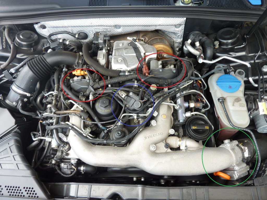

en regardant de plus près ton tuto, tonton, et celui de la section B7 dont tu as mis le lien, j'ai un doute sur la localisation des différentes pièces.
Sur ta photo ci-dessous, entourré en rouge, ce sont les servo-moteur des volets de tubulures d'admission, en bleu, la vanne EGR et en vert, si je me réfère au tuto des B7, il s'agit de la vanne d'air en sortie d'intercooler qui elle, reste propre car placée avant le recyclage des gazs
Si je regarde la photo sur une B7 ci-dessous, les vannes de la tubulure sont dans la tubulure
Si on démonte juste la tubulure, on nettoie directement les vannes dedans ? donc il faut aussi démonter les barres d'accouplement aux servo-moteurs ? je ne vois pas bien
j'ai jamais dit démonté les pièces entouré rouge... les volets d'admission sont en dessous...
en bleue ces l'egr.
en vert ces le papillon d'admission et oui il est sale car, les gaz d'échappement sont refoulé juste a côtés.
tu t'es gouré dans les couleurs de ta légende ...
qui?
