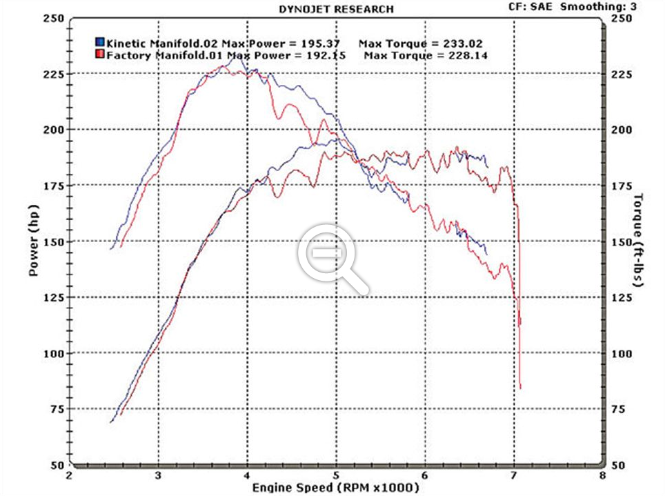

Interessant les précisions sur les mesures au banc, par contre je suis surpris que tu puissent sortir autant avec le collecteur d'origine ?
Depuis 2006 j'ai beaucoup appris sur le 1.8T et à mon humble avis, une part non négligeable de l'apprentissage est d'arriver à distinguer les connaissance spéculatives d'Internet (ce qui est extrapolé puis répété sur les forums sans vérification) des expériences réelles et vérifiables.
De ce que j'ai appris (et donc constaté et vérifié de manière certaine) c'est que le gain d'un collecteur est faible dans ce type de configuration et qu'il se situe essentiellement "en haut". Et ça ne m'intéressait pas. D'abord parce que j'ai atteins la puissance que je désirait: plus puissant je serais moins fiable et moins efficace (faut déjà doser pour pas la faire patiner en troisième !) et la prépa m'aurait coûté plus cher (obligé d'engager des frais supplémentaires (ressorts, soupapes, etc...) pour une puissance que je n’exploiterais pas.
Après, pour remettre tout le monde d'accord, je pense que le passage par un collecteur plus performant que le collecteur d'origine est un passage obligé pour des puissances au delà de 350cv.

Tiens, intéressant: Un des très très rares cas où un banc est fait / la pièce seule est montée / et banc refait derrière (1.8T).
Collecteur d’échappement Kinetic (le meilleur avec l'ATP): Gain = 3cv et 5Nm.
http://www.eurotuner...en_mk4_gti_18t/
Modifié par Plisken
Le couple commence quand même à descendre bien plus vite avec le collecteur fonte comparé au kinetic.
Puis on est sur une courbe d'un 150 ou 180 reprog, tu te doute qu'avec plus de 300cv la différence sera également plus flagrante.

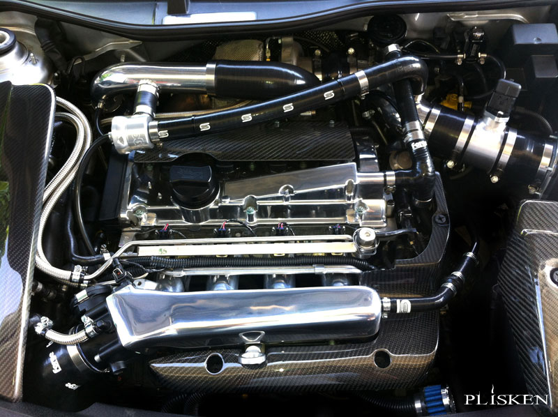

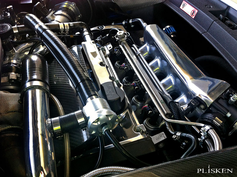

Dernières photos de la baie moteur, avec le cache bobine carbone (au lieu de la plaque Forge précédemment en place).
Magnifique ton compartiment moteur ;), Est-ce que par hasard tu as des logs pour savoir à combien tu es niveau débit d'air ?
:malelovies: :malelovies: :malelovies:
- Par contre avec une DV Forge ,pourquoi tu ne la mets pas dans l'autre sens ???
Merci pour vos commentaires ! :marcelpoire:
Pas encore fait. j'ai quelques trucs à terminer et je me lance dans les logs.
J'ai essayé dans les deux sens. Sur la mienne c'est mieux comme ça, à l'endroit.
c'est plus de la méca c'est de l'orfèvrerie :icon_eek: . Ca me rappelle le moteur de buckjp !

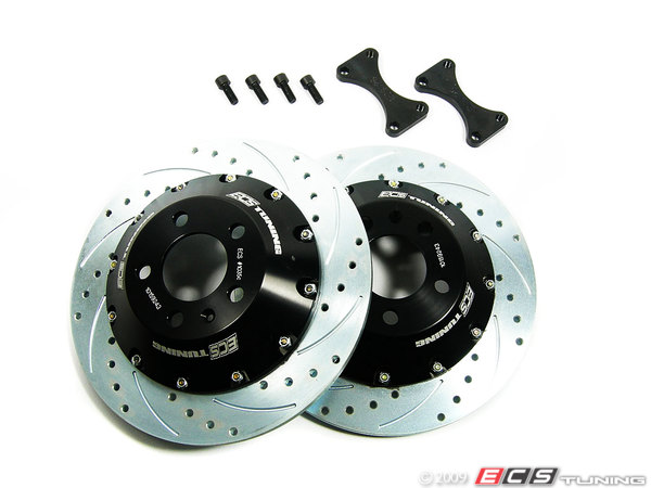

Je connaissais pas le kit ECS et ça m'intéresse vraiment, je vais voir ça d'un peu plus prêt!! :race:
Modifié par kiwi0363
Le Kit ECS est 100% plug and play (pour de vrai ! :icon_biggrin: ) .
La qualité de finition s'est d'ailleurs améliorée depuis 2006 (date à laquelle je l'ai monté une première fois sur mon premier TT).
Tout est livré pour le montage, et il se fait rapidement, sans outils particuliers.
L'étrier d'origine est conservé (reculé grâce à la patte fournie avec sa visserie). L'augmentation du diamètre du disque apporte un plus esthétique évident, tout en améliorant la qualité du freinage: Bien que le banc du CT ai mesuré une amélioration de la force de freinage de 10%, avec de nouvelles plaquettes, je pense que le gain doit se faire sur l'endurance.
C'est une modif que je n'ai pas hésité à faire deux fois (sur deux TT), je vous encourage à la faire aussi :icon6:. Le rapport gain/investissement est excellent !
Pour aller plus loin, il faudrait changer l'étrier (passer ainsi sur du double piston) et éventuellement adopter des disques ventilés (comme sur le 225). :drive:
Je ne connaissait vraiment pas ces kit sans changer les étriers. Tu ne manque pas d'endurance avec ceux d'origine ?
Difficile pour moi d'estimer l'impact proportionnel de cette modif sur l'endurance globale du freinage vu ce que j'ai à l'avant. :reflexion:
Oui c'est ce que j'avais à peu près compris, je vais pas prendre un truc comme ça pour la performance, j'ai ce qu'il faut à l'avant, mais plutôt pour le coté ésthetique en fait, il est vrai que nos disque à l'arrière ne sont pas bien gros, on à les mêmes réferences entre TT et S3?
Il me semble qu'ils sont plus gros sur le S3 (en plus d'être ventilés, comme sur le 225, ce qui n'est pas le cas du 180).
Ouai je crois bien que le kit n'existe pas pour nos S :pleure2:
