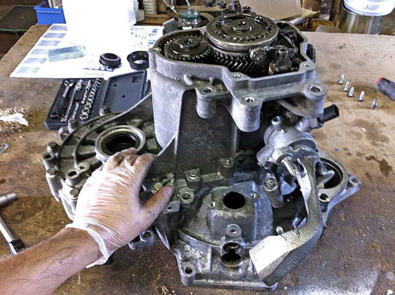

@Plisken as tu galérer à posé le différentiel et serait-il possible d'avoir des photos de la chose posé stp ? ^^

Oui il y a un différentiel à glissement limité (très très rare sur les TT) ça fait une sacré différence. Mais aussi un embrayage renforcé stage 3, + Volant moteur mono-masse allégé, etc ....
N'hésitez pas à relire le thread de la prépa depuis le début. Tout y est (ou presque) AP-Smiles_u1F60A.png
il y a 37 minutes, jejesasuke a dit :
Non ce n'est pas galère. Mais un démontage/remontage assez long et minutieux.

Plisken, effectivement ça a du l'air d'être bien long à faire. Faut pas avoir besoin de la voiture dans l'immédiat ahah
Je pense qu'en fonction de la puissance désiré c'est un élément quasi obligatoire pour un 2RM. Surtout si il peut apporter la stabilité du quattro en accélération.
