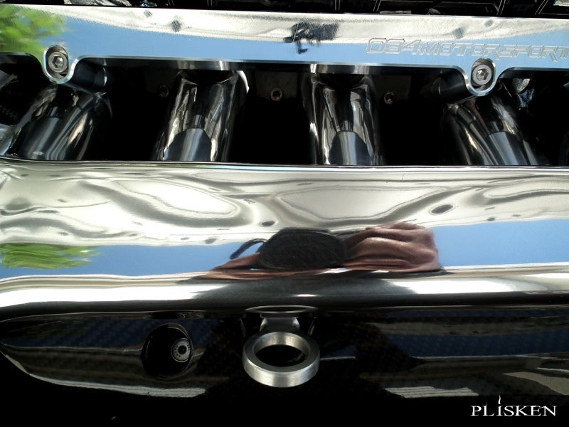

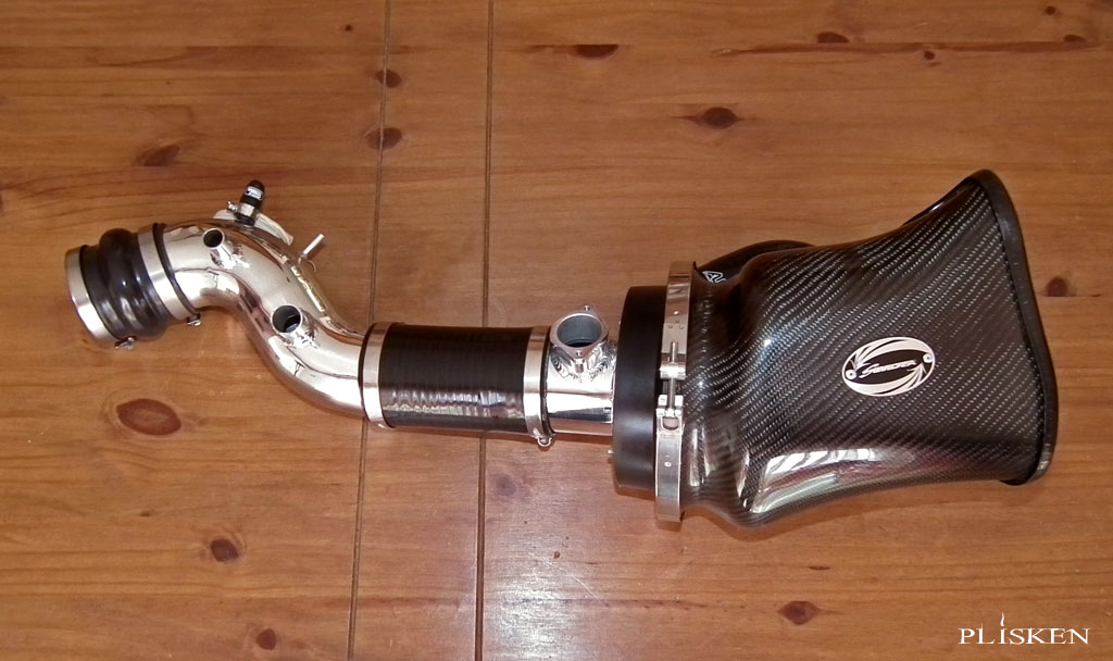

Et gros nettoyage de la baie moteur et des pièces polies ! Alors pour le plaisir, en mode psychopathe :

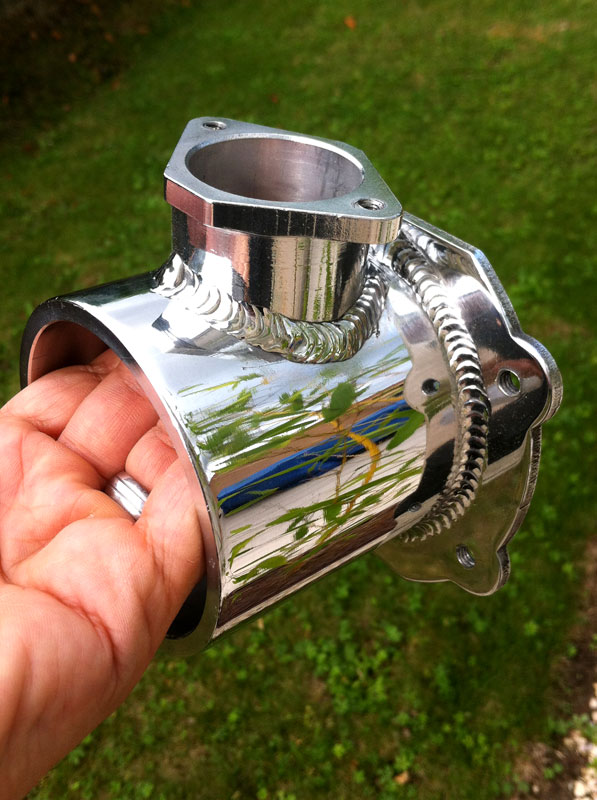

Carter du débitmètre en version showroom (non ce n'est pas chromé, c'est poli !):

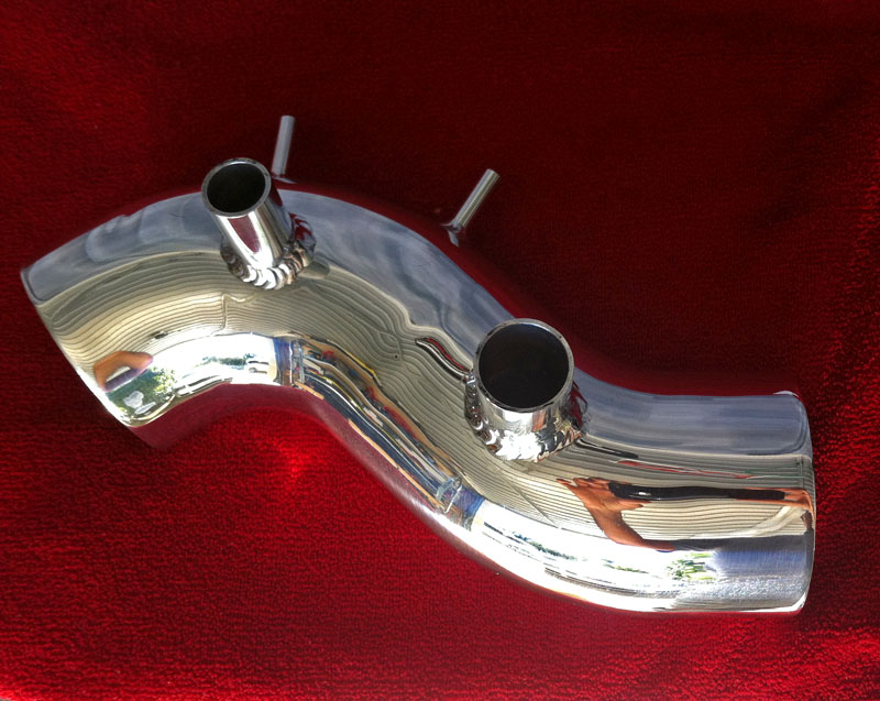

Durite d'admission (ta copine peut s'en servir de miroir pour s'épiler les sourcils)
Je kiffe toujours autant mon admission, j'aimerais l'avoir en double sur mon bureau (c'est grave docteur ?)
Spéciale dédicace Silver : bouchon obturateur 8mm silicone de Samco (le truc que tu commandes aux USA et qui coûte moins cher que les frais de port)
Et remontage du tout dans la baie moteur ....

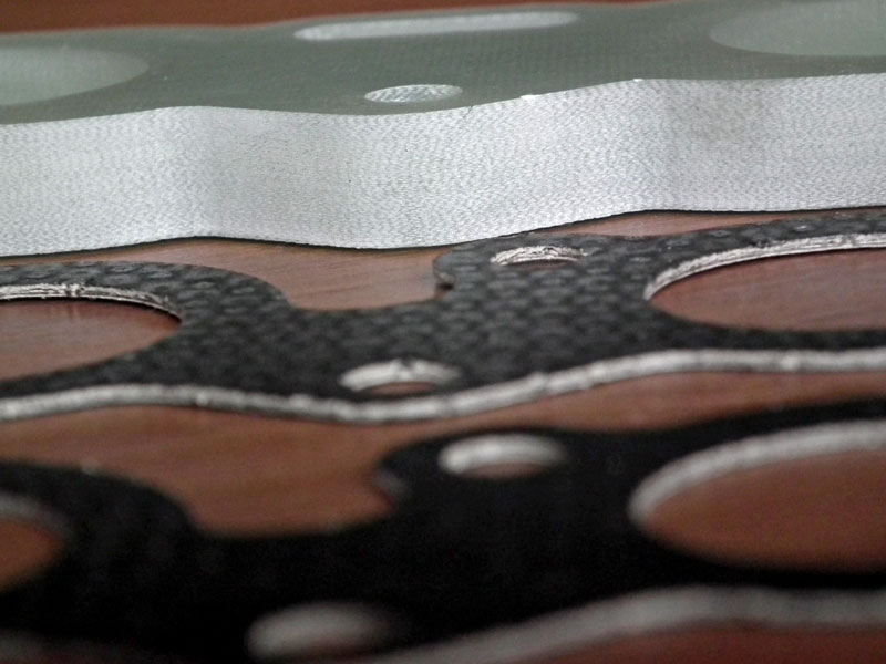

+ Intake Spacer Phenolic
Épaisseur du Phenolic VS OEM !

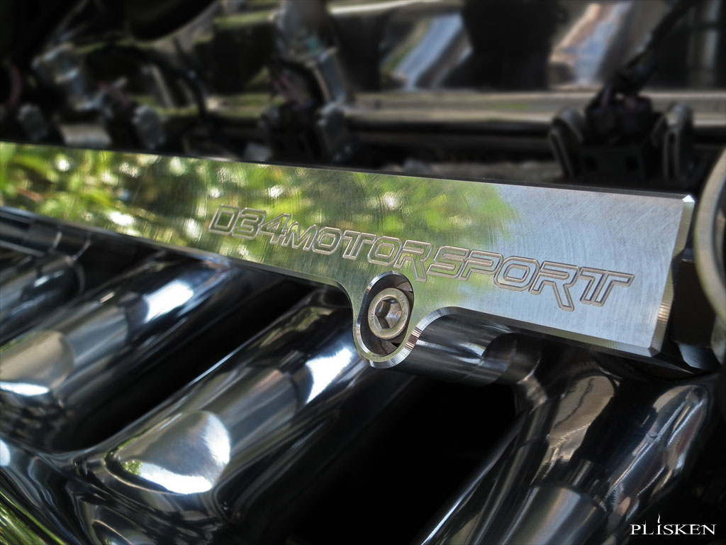

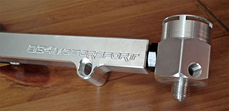

Le rail essence gros débit + Carter du régulateur de pression d'essence, le tout en alu taillé dans la masse.
+ Durites essence teflon avec connecteurs ouanégaine
Et d'autres bricoles ...

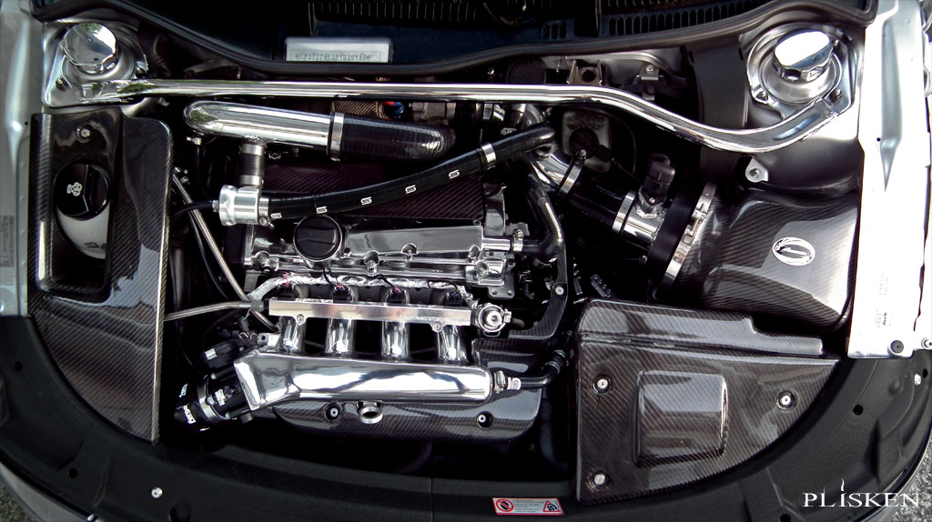

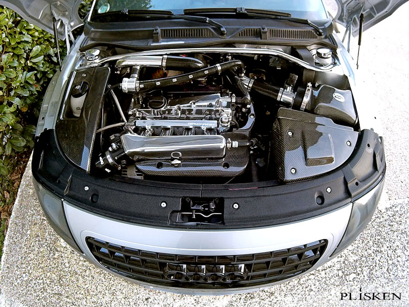

Une vue d'ensemble de la baie:
Vraiment magnifique. J'aurais une question, a combien revien la totalité de tes modif sur ta TT ?
T'es vraiment un fou furieux :icon_biggrin: mais le résultat de la baie moteur est bluffant !

Bonsoir,
J'ai quelques questions stp :
- Avec quel produit as-tu poli tes pièces ?
- Où as-tu acheté le Phenolic ?
- Même question pour les connecteurs des durites d'essence. J'ai déjà les durites téflon mais je ne sais pas quels connecteurs prendre, ni où.
Merci d'avance,
Franz
Il existe un grand nombre de tutos sur le Web décrivant a la fois methode & produits pour polir des métaux.
On trouve le Phenolic chez 034 Motorsport ou Awesome GTI par exemple.
Pour les connecteurs tu peux en trouver chez GT2i ou sur eBay. Si tu as des durites Téflon attention de bien prendre les modèles spécifiques teflon (avec olive). Et bien sûr du bon diamètre !
