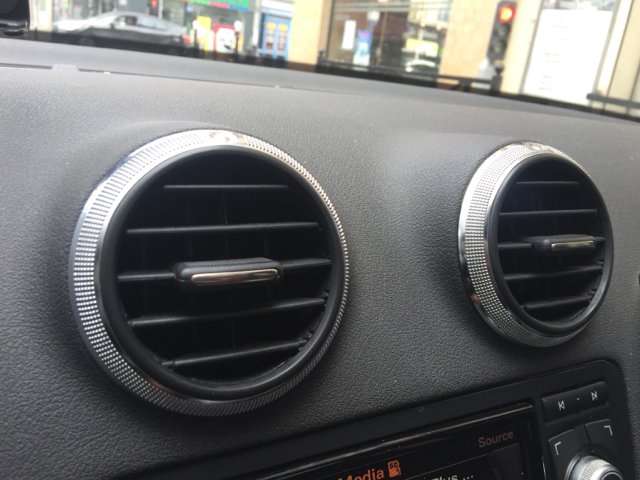

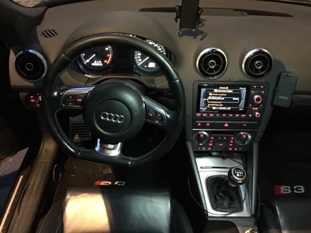

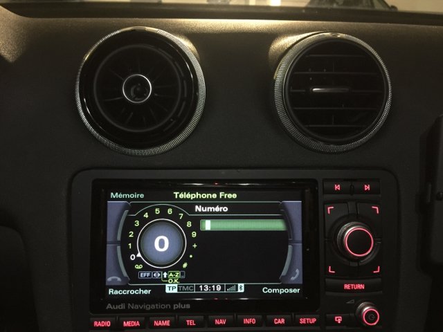

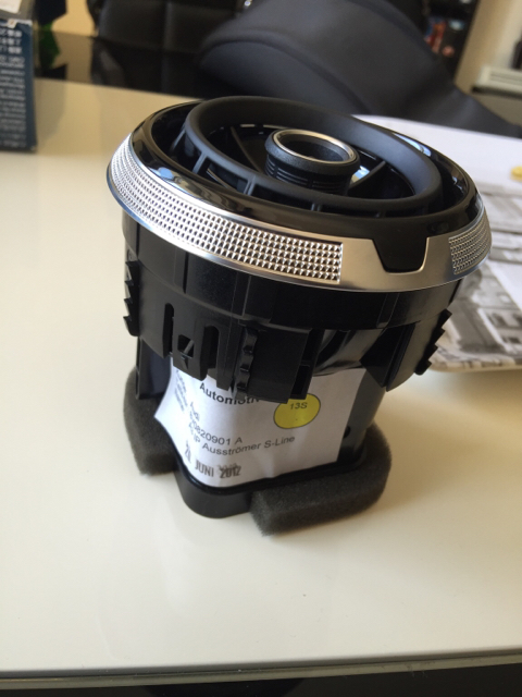

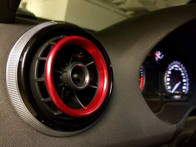

[tuto] changement aérateurs A3 8v sur 8p
Voici nos tableaux de bord avec nos aérateurs à persiennes...
... Et les fameux aérateurs 8v qui portent mieux leurs noms!

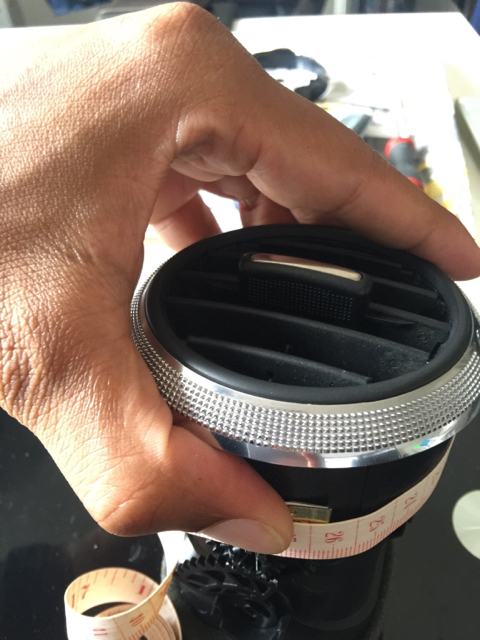

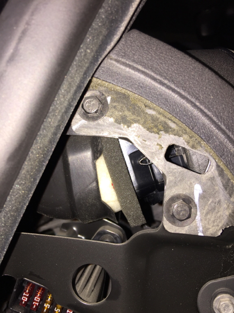

Sauf que voilà

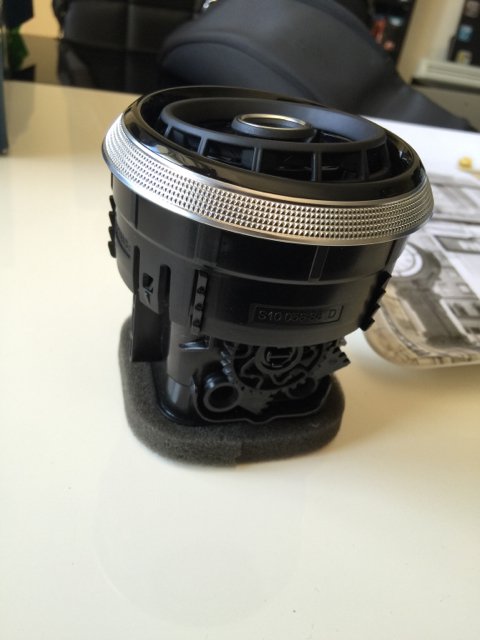

Ils sont plus large de diamètre que les 8p et plus court... Ce qui implique des modifs afin de réduire leur diamètre et rallonger leur longueur...
L'original fait 26,5cm de diamètre...
Le 8v en fait 28... Et ne rentre pas du tout dans le logement du tableau de bord !

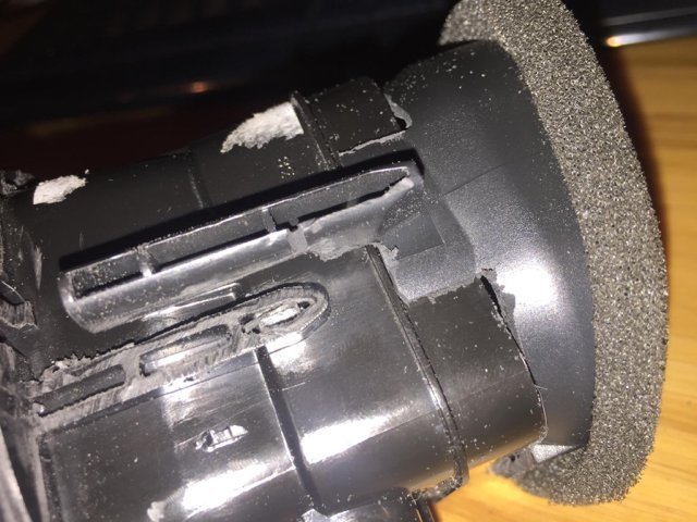

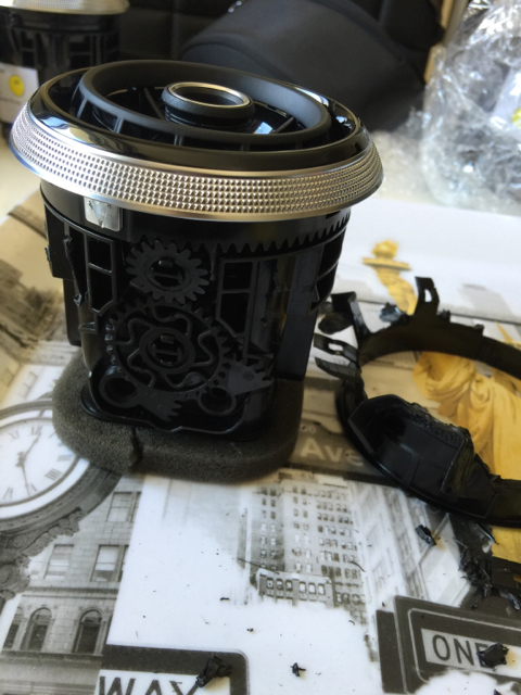

Nous devons trouver le maximum de millimètres sur le corps de l'aérateur

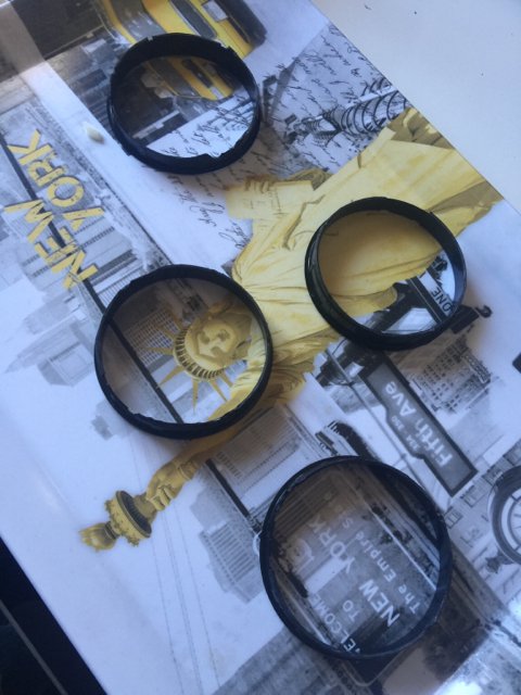

Des pattes crantées retiennent un cache...
En cassant (pour ne pas dire massacrant) toutes les pattes nous libérons le cache qui forme un anneau autour de l'aérateur.
En regardant de plus près nous ne pourrons pas maigrir davantage...

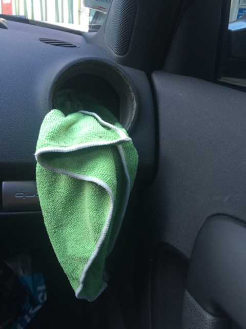

On essaye dans l'auto et non toujours un peu trop large...
après une pause déjeuné tout en y pensant je saute le pas le coeur serré !
Mais finalement...

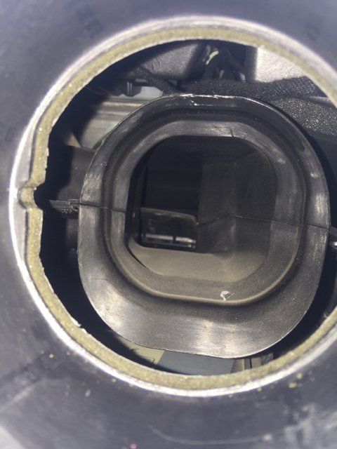

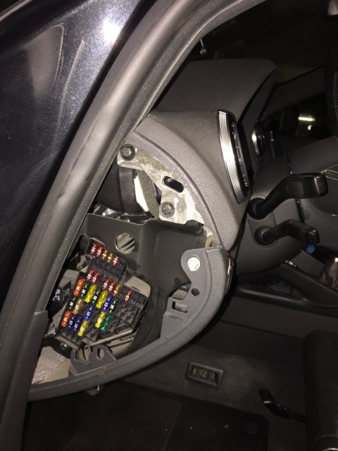

Une fois l'aérateur en place plus rien n'est visible mais faite l'intervention du tableau de bord le plus proprement possible quand même!
J'ai utilisé un cutter, mais avec un bon dremel ça peut être mieux...
On y arrive sauf que en effet ils sont plus court souvenez vous !
Je lance la ventilation et c'est flagrant... L'air ne s'engouffre pas suffisamment dans l'aérateur en comparaison avec l'original encore présent juste à côté...

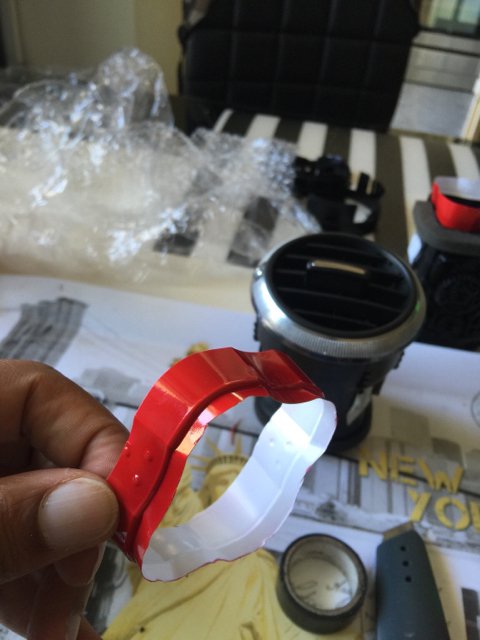

Bon alors retour maison et il faut de quoi rallonger correctement tout ça !
En cherchant sur le net je tombe sur un forum anglophone et je trouve ça !
Heu... Le mec a tronçonné ses anciens 8p et c'est pas joli joli...
Je me refuse à cette idée mais cela me conforte qu'il faut vraiment trouvé quelque chose !

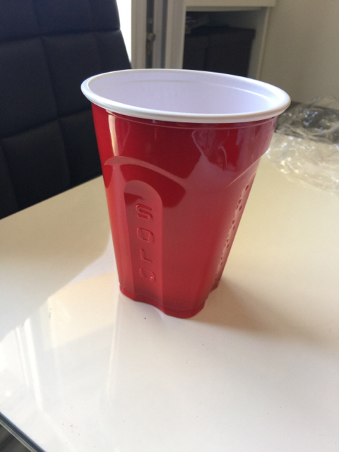

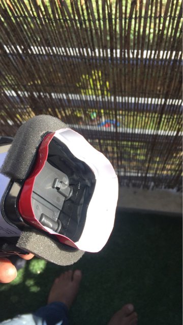

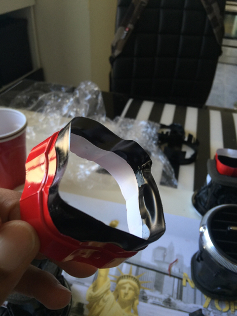

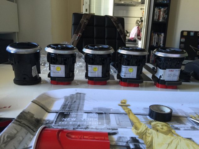

Dans la boite à outils de ma femme heu ... Dans la cuisine je trouve des gobelets rigides américains !
Coup de bol incroyable le cul est parfaitement au diamètre de la queue des 8p!
Je les coupe les adapte et les fixe avec du chatterton
Bien-sûr ils finissent à la même hauteur qu'un 8p
Avec la petite inclinaison qui va bien dans le bon sens!

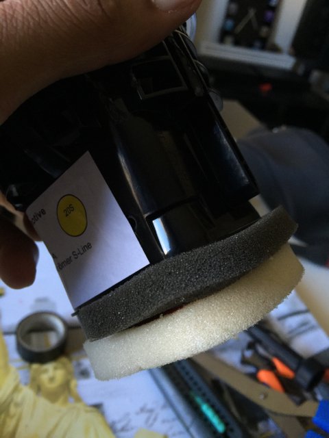

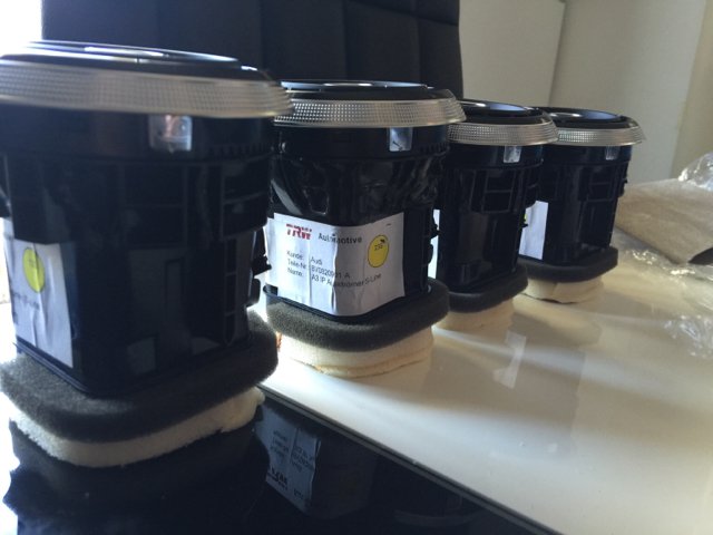

Et on fini par remettre de la mousse comme c'est le cas sur l'original et le 8v...
Et voilà ils sont prêts à l'emploi !
Mais avant je me garde mes petits déchets on ne sait jamais ça pourra servir un jour!
Un coup de nettoyage avant tout
Et c'est parti!

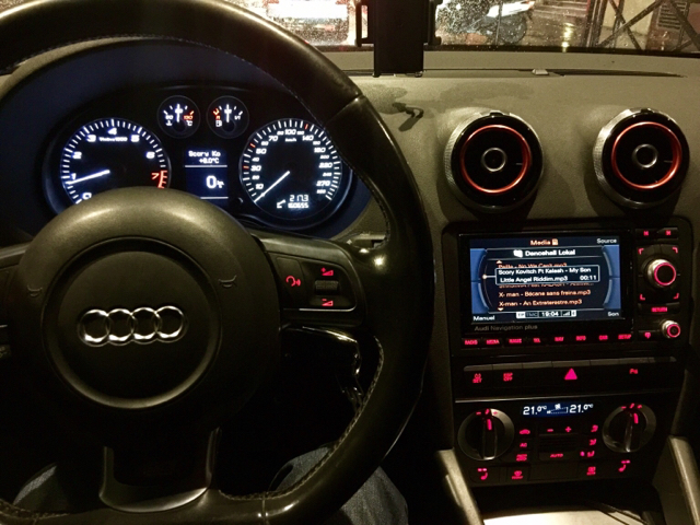

On est bien dedans, sans la mousse cela n'aurait pas eu un bon résultat, et la ventilation est parfaite dans l'habitacle !
La cerise sur le gâteau !
Voilà j'en suis content et si ça peut aider quelqu'un c'est avec plaisir!
Magnifique, j'adore, en plus avec le cerclage rouge une pure tuerie :love: :lover: :applaudit: :applaudit: :applaudit:
Vraiment sympa et du bon boulot que ce soir le detailling ou les aérateurs :bien:
Si tu change ton volant pense à moi ça pourrait m’intéresser ;)
Merci pour les tapis ;)
Superbe les aérations ça rend vraiment bien tu en as bavé 5mn mais ça valait le coup ! Bien joué !

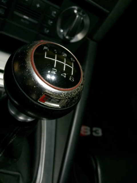

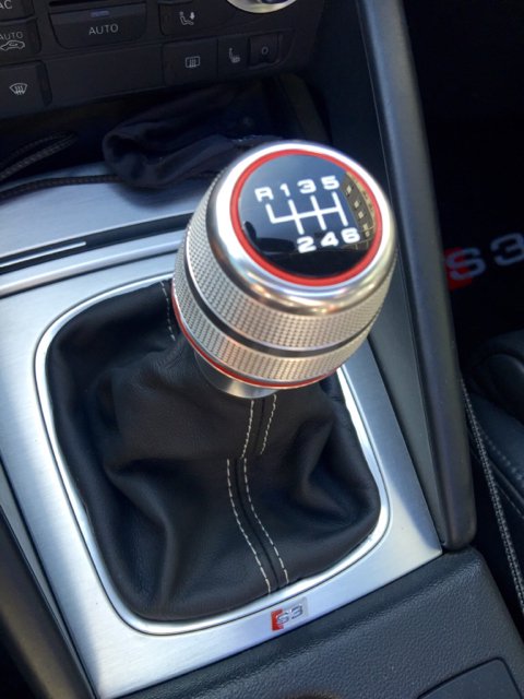

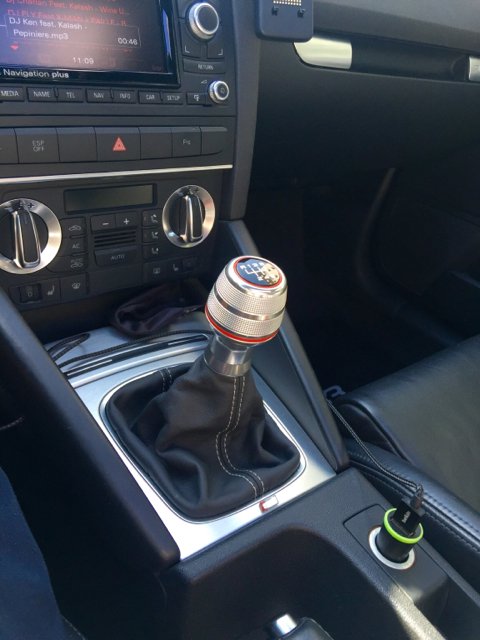

Petit détail récupéré sur ce qui ressemblait à un pommeau...
Esthétiquement bien plus joli à mon goût (pourtant celui d'origine est déjà super)
Sensation agréable au touché
On verra si elle crame au soleil si il devient brûlant...
Il est juste magnifique ce pommeau à l'époque du 8L je le voulais déjà mdr :)

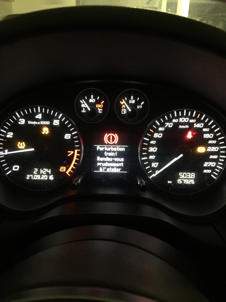

Bon... petit soucis visiblement avec le bloc abs... aie ça pique!
Ça bip à tout va, parfois ça revient à la normale en roulant puis ça revient...
Peut être un lueur d'espoir qu'il ne soit pas complètement mort...

Désolé, j'ai aucune idée du type de panne la....
Bon hier soir en rentrant les témoins se sont arrêtés,
J'ai coupé le contacte, j'ai mis et remis le contact 5fois sans démarré le moteur.
Ce matin en allant au boulot plus aucuns témoins ne s'est déclenchés... pourvu que ça dure
Preuve peut être que le bloc abs n'est pas mort !!
Bon eh bien toute la soirée les voyants esp abs et capteur de pression de pneu étaient figés sur le compteur !
L'impression que c'est pas grand chose qui cloche toutefois

Toujours le même petit ennui des voyants de frein d'ABS et d'ESP...
Mais la belle se porte bien quand même
Plus aucuns voyants au tdb depuis jeudi soir
Pourvu que ça dure!!

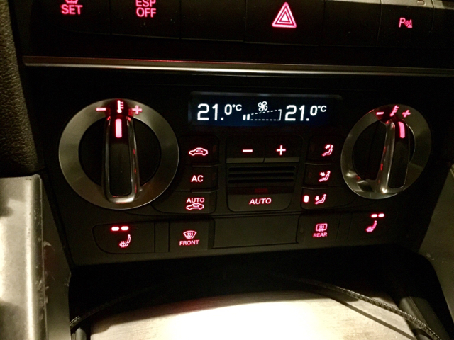

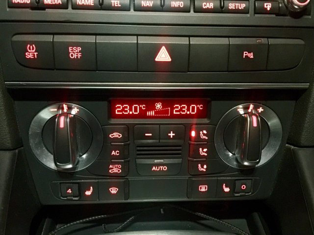

Arrivage cet après-midi de la commande clim présent sur les cousines Q3...
Même gueule mais un peu plus large, obligé de raboté un peu les bords droit et gauche au cutter...
La finition n'est pas super nickel mais une fois dans l'habitacle c'est invisible !
Avant
Après
Rétro-éclairage blanc et boutons pour les sièges chauffants à la place des molettes...
Petits détails mais qui redonnent un peu de modernité à l'ensemble

J'aime beaucoup les aérateurs modernisés mais les modifs me font un peu peur...
Très jolie aussi la console du Q3.
Combien as tu payé les 4 aérateurs? la console?
Les 4 aérateurs et la commande de clim Q3 sur eBay
Les aérateurs environ 120€
La commande de clim 130€

pour ton soucis de frein, c'est peut être tout simplement un capteur ABS ou ton contacteur de stop qui merde un peu

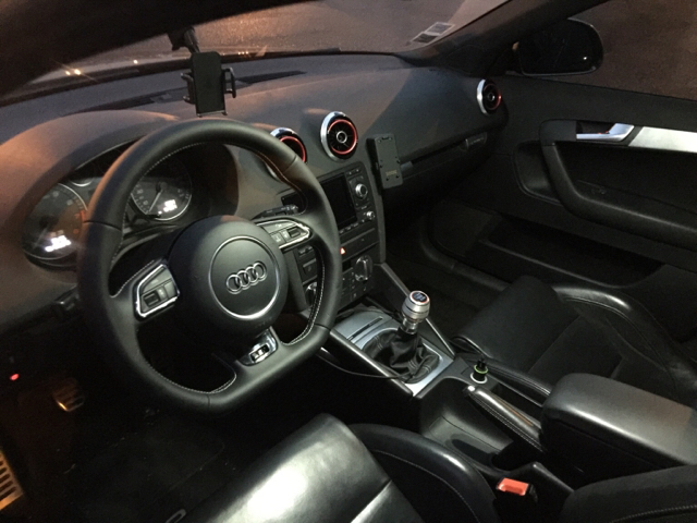

Du nouveau ce week-end...

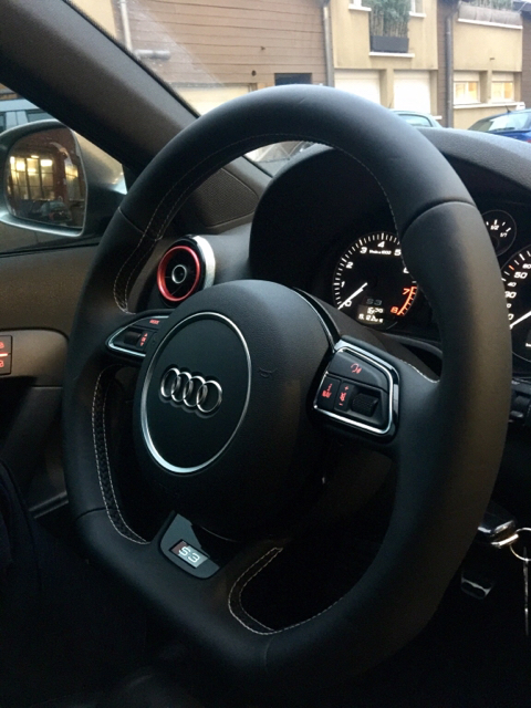

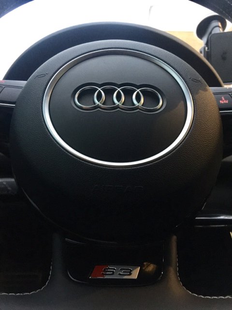

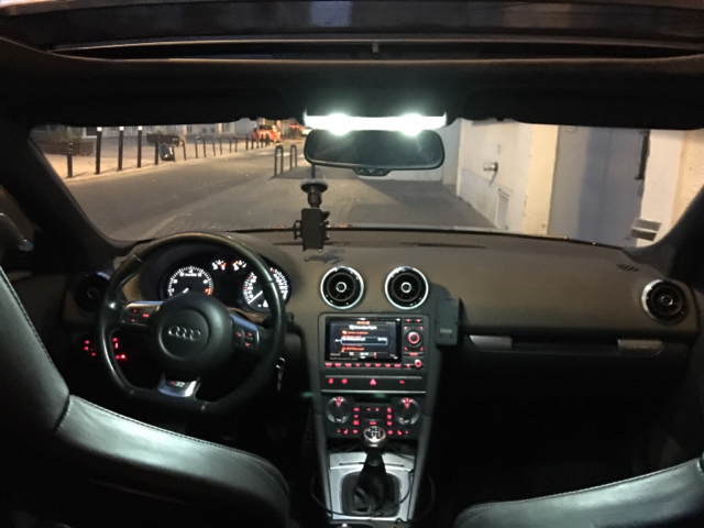

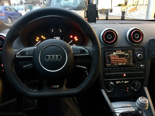

Après voir pris le temps j'ai enfin installé mon volant 8V avec Les commandes multifonctions 8K et l'airbag 8K...
Mon intérieur n'est pas encore fini!!

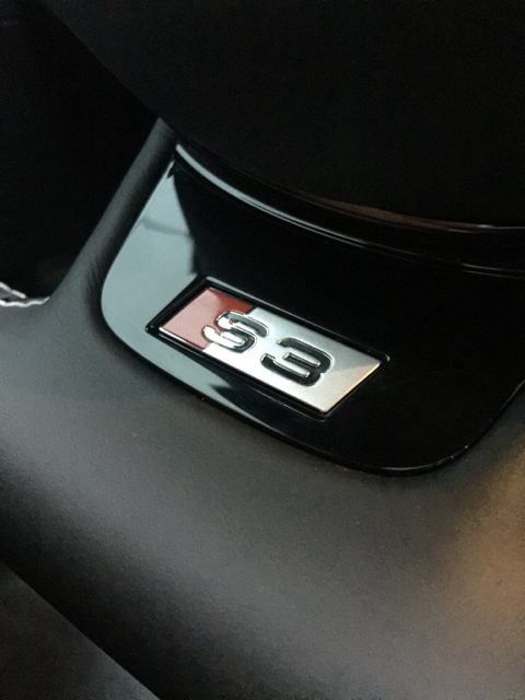

Édit du jour
Le dernier détail qu'il manquait hier

Pour ton soucis de bloc ABS regarde ici tu aura peut être une solution moins coûteuse que chez Audi
http://www.bba-reman.com/fr/content.aspx?content=le-bloc-abs-avec-capteur-de-pression-vw-golf
Nous avons un problème avec le bloc abs sur le VW Touran de madame qui nous affiche le voyant esp continuellement... VW le remplace pour 2000€ eux le répare pour 200€ garantie à vie...
