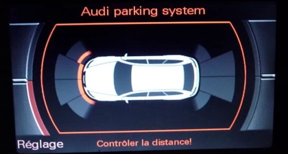

De toutes façons en sortant je sais que j'aurai encore le bruit dans la ventilation et mon RNSE qui ne mange plus de cd et qui n'affiche pas les pictogrammes pour le parking system

Pour les pictogrammes tu entends correctement les bips ? As-tu vérifié le câblage derrière l'autoradio, il est possible que tu n'ai pas les bons branchements, ce qui te donne le son mais pas le visuel.

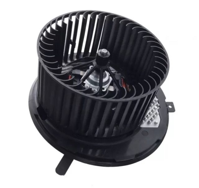

Pour la ventilation c'est une pièce qui est derrière la boîte à gants à changer
Un "cuicuicui" léger mais présent et désagréable même si ce n'est pas non plus invivable
Ah mais c'est pas une pièce en rotation qui est derrière la boite à gants ? J'avais eu le cas sur mon A3 8L j'avais réparé le souci moi-même.
D'accord pour le RNS-E, ça fonctionnait au début quand tu l'as eu ? Car ça arrive aussi quand on insère un dvd gravé de cartes GPS, si c'est mal gravé ça fait buguer le lecteur et ça reste sur "DVD illisible/mal inséré".
Oui pour la pièce en rotation

Ah voilà c'était la même pièce sur ma 8L qui déconnait :jap:

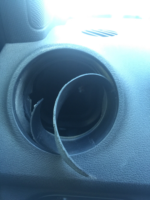

Au fait Tommy, ce sont bien ces gobelets que tu as utilisé pour compenser la longueur des buses de ventilation ...? Car je suis en train de chercher ce que je vais utiliser pour modifier mes buses ;)
En tout cas ton tuto sur la page précédente est au top, je vais l'utiliser pour monter les miennes :bien:
Exactement ceux là ! et 1an après ils sont toujours en place et ça clim très bien
Ah génial, je pense que je vais les commander alors :D

Dis-moi, sur cette photo on voit que tu découpes l'intérieur du trou. Tu retires juste l'ensemble du tube sans élargir la bordure extérieure ? En clair, est-ce que tu as découpé seulement ce qu'on voit sur cette photo ou bien as-tu élargi l'entrée du trou au niveau du tableau de bord en découpant davantage le revêtement?
De plus, as-tu coupé le plastique qu'on aperçoit au fond à 2/3cm de l'entrée, ou bien la buse passe niquel à cet endroit ?
En effet t'avais raison de me conseiller d'attendre de démonter une buse car il y a une sacrée inclinaison à l'arrière, ce sera donc bien plus simple de le faire en ayant l'originale sous les yeux !!
Hello Mind
Oui j'ai du découper le bord du tableau de bord
Par contre le fond du trou n'a pas besoin d'être découpé
Vas y vraiment concentré à la lumière du jour! Au cutter ça l'a fait pour moi
Ah d'accord. Mais j'ai remarqué que sur la nouvelle buse il y a deux arêtes sur les côtés (une à gauche et une à droite) qui servent de guide, et le fond du trou a une seule encoche pour accueillir l'arête de gauche. Du coup plutot que de couper celle de droite je vais créer une encoche à droite ça sera plus stable. Ok je vais découper ça tout à l'heure, je suis en train de découper les gobelets là! Merci ;)
Relis bien entre les lignes Mind, Hein ,ne coupes pas le tableau de bord en entier :out1:

D'ailleurs, les pictogrammes sur le RNSE pour l'aide au stationnement est réglé, par contre toujours le mange disque HS...

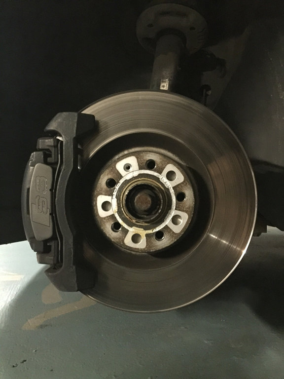

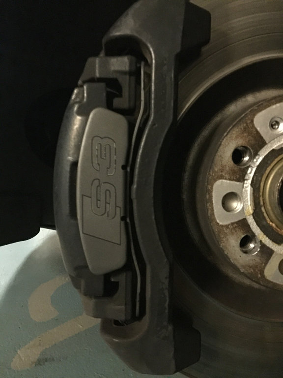

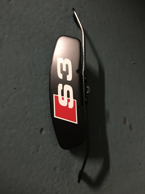

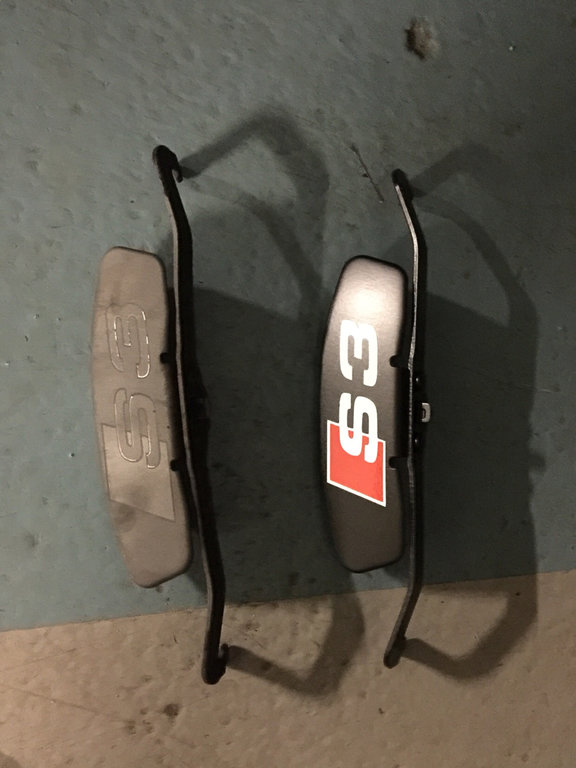

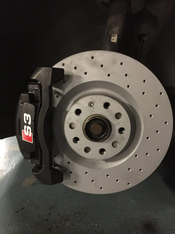

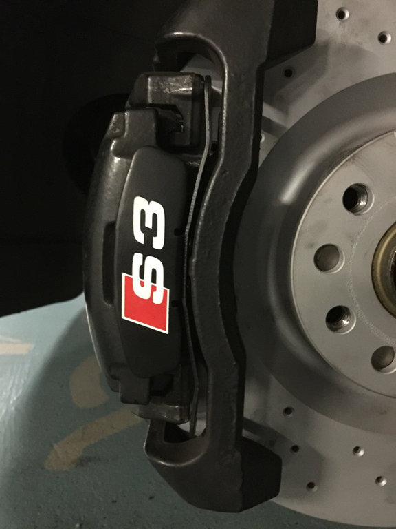

Tu as trouver ou le "cache etrier" s3 ?
Tu as des calles pour élargir dessus ?
Merci
le cache étrier je l'ai acheter sur ebay il y a bien longtemps, je savais bien qu'un jour j'aurai eu le freins à faire AP-Smiles_u1F60F.png
je verrai un tour dessus et je pense pouvoir retrouver ça
et non pas d'élargisseurs de voie
