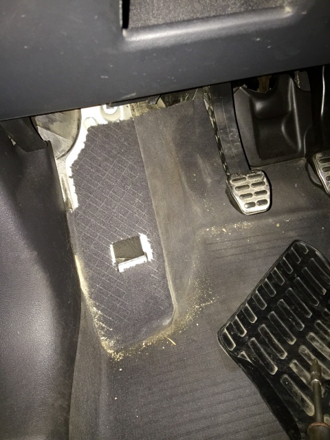

Samedi, bricolage !!
Bon bah on s'attaque à l'habitacle que je trouve trop simpliste...
Tout ceci devrait être de série sur nos modèles siglées "S"...

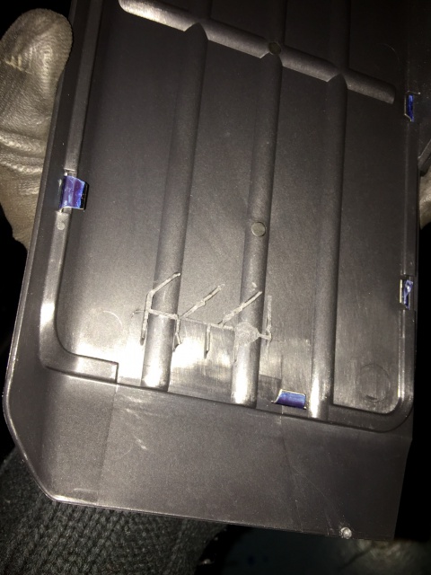

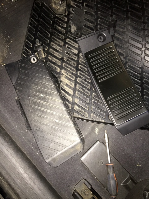

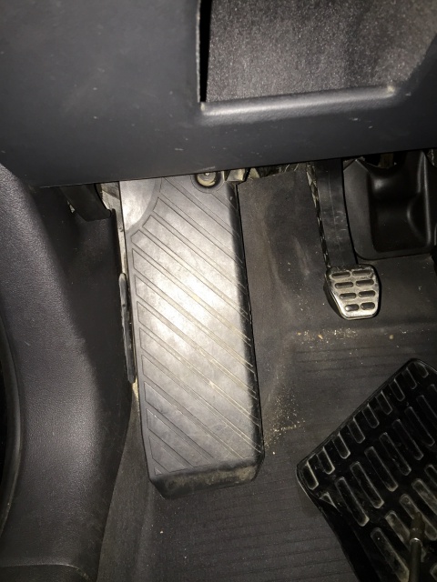

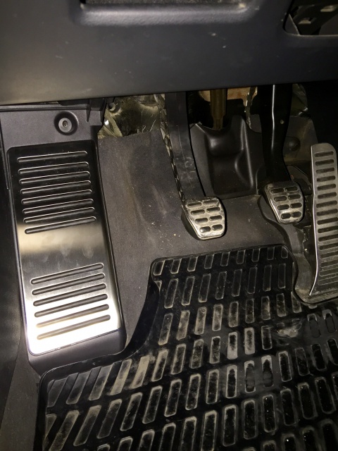

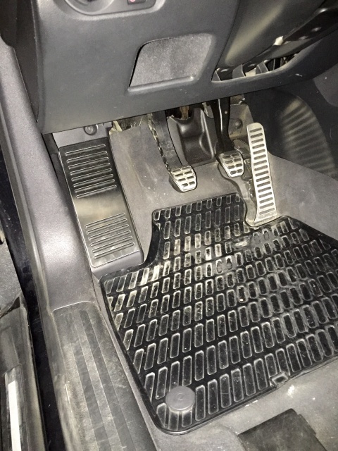

A commencé par notre "repose pied"
C'est le même que sur les A3 1.2, et je trouve ça honteux!!
Seule modif à faire pour ce petit upgrade ... cassé la patte de fixation, car trop basse pour le logement prévu sur nos S3...

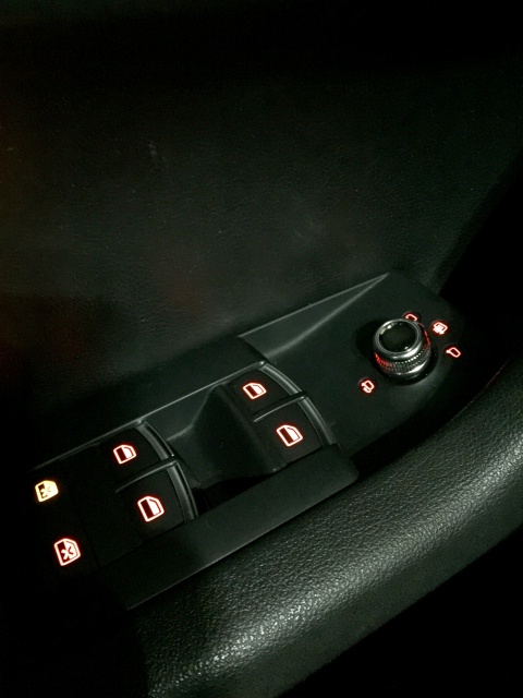

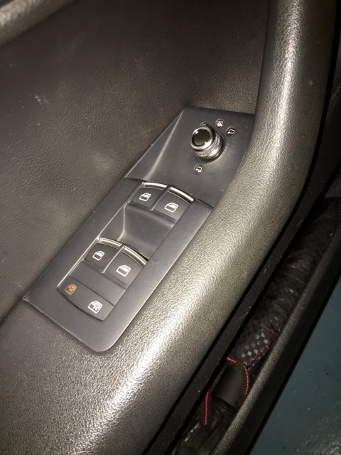

.... 2e petit upgrade, les commandes de lève vitres, et des rétros...
c'est quand même un peu plus cossu!!
c'est vraiment un détail, mais c'est tellement plus joli!!
Le repose pied c'est un minimum dans un S3 :bien:
Tu as la ref est le prix stp?
Pour les commandes de vitres et rétro c'est sympa assorti au rnse ;)
Ref du repose pied : 8J1 864 777 B -- 86€
Ref du joystick des rétros : 8K0 959 565 E
Ref des commandes principales (côté chauffeur) : 4F0 959 851 H 5PR
Ref pour 1 commande individuelle : 4F0 959 855 B 5PR
Le tout pour 177€, donc le joystick rétro, la commande principale + 3 commandes individuelles pour les passagers

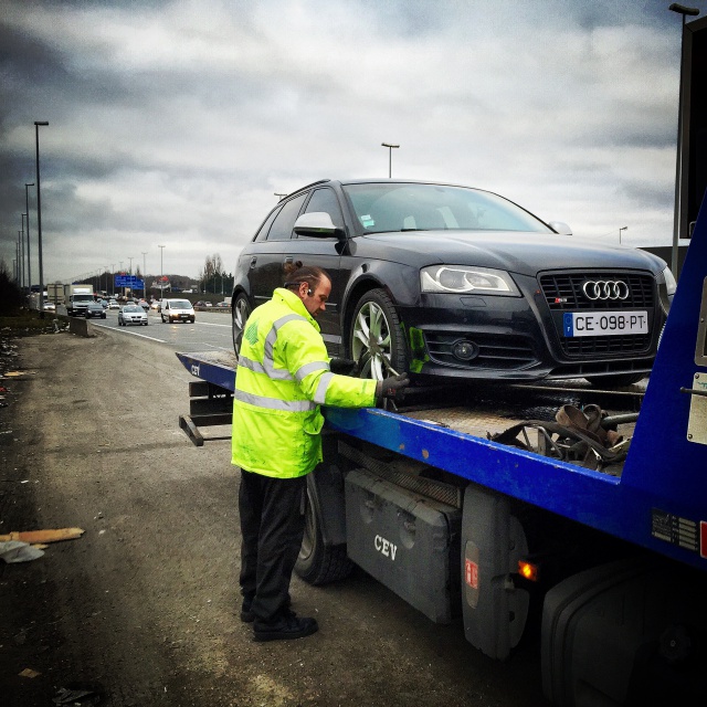

Bon bah ce soir en rentrant galère et frayeur
voyant controle des gaz d'échappement + EPC qui s'allume en plein vitesse de croisière sur autoroute...
s'en suit un gros claquement moteur...
je m'arrête sur la bande d'arrêt d'urgence (petite chance une zone de dégagement).... tu parles d'une chance...
bref, je coupe le moteur. J'hallucine 2sec, je relance le moteur. Toujours ce même claquement et les 2 voyants allumés
Je coupe donc le moteur.... Je descends, je vérifie ce que je peux vérifié, mais rien d'anormale, pas d'odeur, pas de fumée...
J'attends quelques secondes, peut être 2 minutes, et je relance le moteur mais toujours pareil sauf que le moteur cale au bout de 3 ou 4 sec...
Bah là fin des haricots, j'appel Audi Assistance, je me fais dépanné, et demain elle sera chez Audi...
