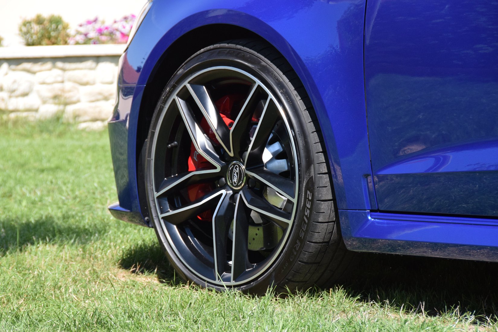

Elles debordent de 5 mm de plus que celles d'origine mais rien de problématique.
Quand au fait que cela soit des 8.5 pouces de large, on voit bien que cela ne tracasse pas les pneus en 235 plus que ca.
Comme quoi le 8.5 va aussi bien sur des 235 que des 255

Non en OEM c'est du 8" de large mais tu en trouvera nul part en seconde monde c'est une cote "batard" pour du 19"
La dans la config de LD prestige tu est en 8,5" de large (comme avec l'option Audi 255) et un déport de tête de 45.
Donc ça fait un truc quasiment parfait pour moi, mobitz parle de 5mm d'écart avec l'origine je crois plus haut.
Je cherche AudiRS68, c'est difficile...
Peut-être un Photoshop par quelqu'un doué ? ;)
ok merci.. je ne sais pas si c'est possible avec photoshop sa pique de pas être trop réaliste, vu que la prise de la photo est ni de face ni de cote
disons que la jante LDp fait 0.5 pouces de plus en largeur soit (2.54/2 = en gros 12 mm) donc 6 mm de plus dedans et 6 mm de plus dehors mais vu que le deport passe de 49 à 45 en fait cela fait 11 mm de plus dehors et 1 mm de plus dedans. Cela explique que visuellement les jantes sortent légèrement plus. Mais je peux vous dire que visuellement il n'y a rien de choquant..
DOnc en fait il faudrait retenir que ses jantes sortent de 1 cm de plus que celles d'origine mais que le pneu lui ne sort que de 4 mm.
Ce qui compte c'est le pneu et vu que c'est le meme qu'a l'origine, seul le déport est important.
Il faut donc des jantes avec un deport compris en gros entre 45 et 53 mm.

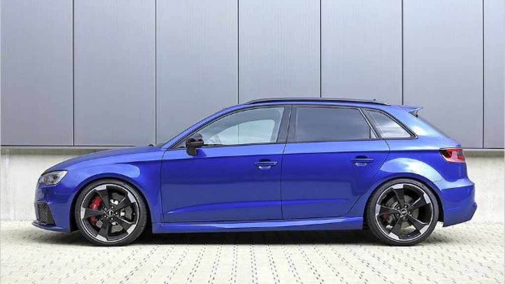

Rabaissement de la RS3 de 30mm avant et de 20mm arrière par H&R
http://m.n24.de/n24/Nachrichten/Auto-Verkehr/d/7170754/h-r-optimiert-den-audi-rs-3-sportback.html
Quand on parle des ressort H&R nous sommes d'accord qu'ils montent sur les suspensions d'origine ???
Que ça soit en magnétique ride ou en "normal " ?
Merci pour vos lumières !

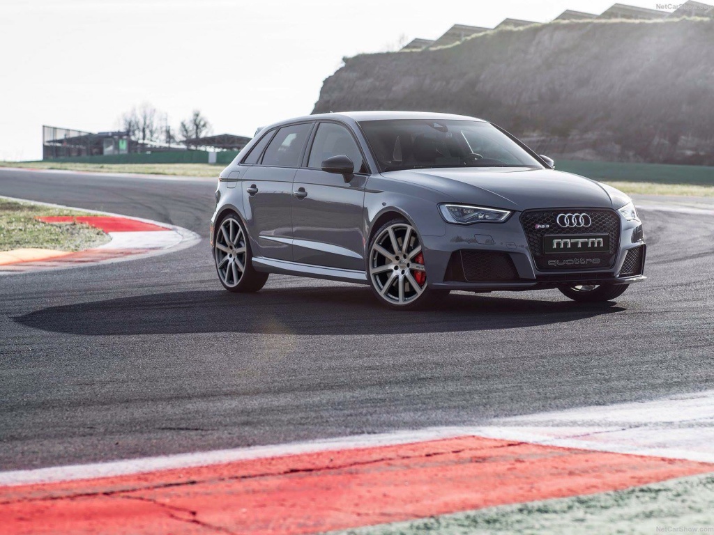

oulala sa fait méchant ces jantes sur la RS3 j'en suis fan...
C'est les jantes MTM c'est du 19 pouces normalement à moins qu'ils aient évolué vers du 20 pour la nouvelle 8v...
Il est vrai qu'elles sont réussi et pas de perte de garantie Audi là au moins.
http://www.mtm-online.de/de/tuning/Audi/RS3-tuning
