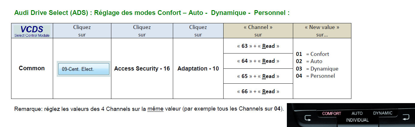

En tous cas, cela fonctionne et voici ce que j'ai codé, dans cet ordre là :
Etape 1 : Activer le menu caché (j'ai un MMI 3G)
[5F - Information Electr.] [Adaptation - 10] Channel 6
Passer la valeur de 0 à 1
Etape 2 : Activer l'ADS dans le menu caché :
* Aller dans le menu caché (car + setup)
* aller dans carmenuoperation et passer la valeur de charisma de 0 à 5 (pour permettre les modifications d'ADS même en roulant)
* faire return, et aller dans le menu cardevicelist, et cocher charisma
* faire retrun et rebooter le MMI : setup + bouton central + bouton en haut à droite (cf mode d'emploi MMI)
Etape 3 : faire le codage au VAG COM pour activer les options ADS
* Octet 7 / Bit 5 : passer de 0 à 1 => ca dit à la voiture qu'on la l'ADS d'installé
* Octet 8 / Bits 1 et 2 : passer de 0 à 1 => là on est dans le dur du sujet. Le bit 1installe la direction dynamique (ca veut dire que ca durcit le volant), et le bit 2 installe le moteur dynamique (c'est ce qui nous interesse le plus, à savoir la réponse de l'accélérateur).
* Perso, j'ai décidé de ne pas toucher les autres bits car
-le bit 0 semble mettre la boite auto en mode S tout le temps (et c'est pas ce que je veux)
-le bit 3, c'est si on a la suspension pilotée
-le bit 4, ca fait je sais pas quoi sur la direction, mais je m'en fout un peu en fait :)
* Octet 17 / bit 7 : passer de 0 à 1 : ca permet de demander l'affichage dans le MMI
* octet 19 : j'ai rien touché, car c'est uniquement si on a les boutons d'installés, et ce qui n'est pas mon cas !
Etape 4 : Autoriser l'accès sécurisé.
Alors ca, très clairement, je sais pas à quoi ca sert, mais toujours est-il que sans ca, ma marche pas (j'ai testé !)
il faut aller dans sécurity access
ensuite, il faut taper le code qui s'affiche à l'ecran pour entrer dans le menu et faire "do it"
etape 5 : faire les réglages par defaut
en théorie, je crois que c'est pour définir quel mode on veut par défaut. mais si on a le MMI il faut mettre individual, ce qui signifie que le mode est celui affiché dans le MMI :
Aller dans adaptation
puis passer les canaux 63, 64, 65 et 66 à la valeur 4 (faire Lire, puis test, puis Save)
et voila, après cela, ca fonctionne ! enfin :)

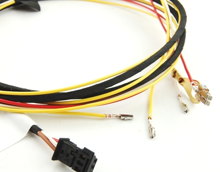

Bonjour a tous
Bouton commander ,j'en ai trouver un a 25 euros :marcelpoire:
Mais je viens de regarder pour le câble ,je vais souder les 3 fils sur le bouton ou 3 petites fiches, :marcelpoire:
car plus de 30 euros pour ce câble a 3 fils :mur: comme d'hab je posterais des photos de mon installation :marcelpoire:

Bonjour a tous
pour finir pas de soudure sur le bouton ,pour le câble ,je le fais moi même avec c'est cosse ( coter bouton )
les même que pour l'arrière du MMI :marcelpoire: j'aurez des câble a vendre :secret: :secret: :secret:

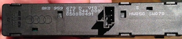

pour le bouton ,j'en ai trouver un a 25 euros :marcelpoire: ,il est pil poil la même mesure ,
mais arrondi des 2 coter ,donc peut aller a droite ou a gauche ,je ne pense pas que ça ce verra de trop ,une fois placer dans le MMI
on verra bien ,je posterais comme d'hab une photo :marcelpoire:

demain je surveille le facteur je doit avoir mon colis avec le bouton et le câble , bouton coté droit il ont les deux :roi: :roi:
wiring-harness-drive-select-for-audi-a4-http://www.navistore.it/shop/0502-drive-select-harness/578-wiring-harness-drive-select-for-audi-a4-8k-a5-8t-q5-8r.html
8k1959673d-v10.jpghttp://www.navistore.it/shop/interni-interrutori/3032-8k1959673d-v10.html
OUI merci j'ai c'est lin en MP
mais comme je te l'ai dit presque 34 euros pour une fiche et 3 fil ,non merci :reflexion: c'est le prix du bouton :marcelpoire:
