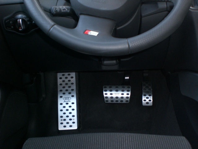

merci Johnny
moins salle que sur l'autre photo :marcelpoire:
Johnny bien vue le pédalier sur l’autre Photo :roi:

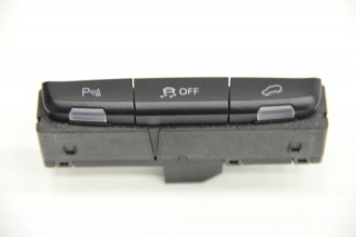

Voila le bouton de l' AUDI DRIVE SELECT ( arrondi ) est installer :marcelpoire:
et ce clipse Nickel dans l'emplacement
Honnêtement ,pour moi ça ne me choque pas du tout :marcelpoire:
a la limite je changerais plutôt l'autre pour avoir deux arrondi ,pourquoi faire comme tout le monde :secret: :secret: :secret: :marcelpoire:

j'ai trouver l'autre arrondi ,mais il me manque le parking :mur: si vous en voyer un avec les 3 options ,penser a moi :marcelpoire: :bien: :kimouss:

Donc pour ceux qui veulent le bouton AUDI DRIVE SELECT a gauche qui est en stock chez Navistore
La référence est bien :
8K1959673E V10
29,00 €
http://www.navistore.it/shop/interni-interrutori/3012-8k1959673e-v10.html

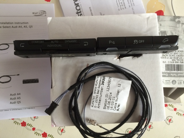

colis reçu avec les deux boutons et le câble pour le bouton drive sélect

Sinon il ce foute de nous pour les câble ,presque 34 euros , plus l'envoi :mur: :mur:
http://www.navistore.it/shop/0502-drive-select-harness/578-wiring-harness-drive-select-for-audi-a4-8k-a5-8t-q5-8r.html
J'ai pris celui la :secret: juste a rallonger un peut les fils ,mais la même fiche :bien: :kimouss:
