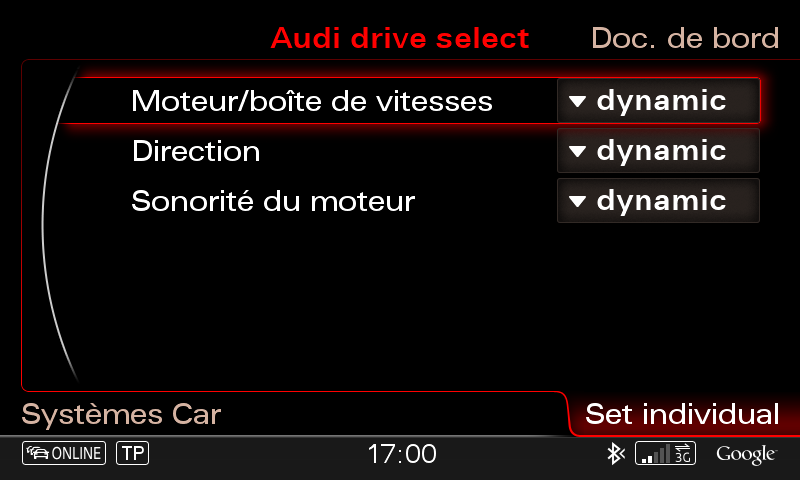

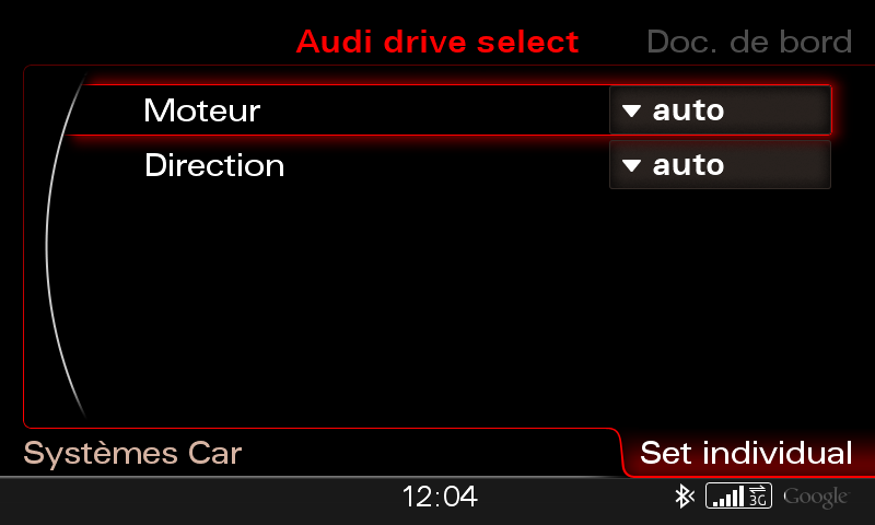

Finalement hier soir, j'ai décoché l'octet 3 de la direction et j'ai tjs la sonorité moteur au menu individual de l'ADS.
Quelqu'un avec un facelift et sans suspensions pilotées ni direction active peut me dire ce qui apparait dans le menu individual du MMI ?
J'ai pas fait de photo du menu avant et je suis persuadé que j'avais 3 lignes (moteur/boite - direction - et ...???).
Et puis il faut que je vire la sonorité moteur ça ne sert à quedal sur un 2L.
Merci, Fred
J'ai la même chose que toi :
Pas de boîte car je suis en Manu...

Bon.... après avoir supprimé toutes les motifs au VCDS et celles dans le MMI... Puis tout remis....retour à la case départ, j'ai tjs la sonorité moteur qui apparait :
Par contre le truc marrant c'est que en décochant les bits 0, 2 et 4 de la centrale j'ai réussi à faire disparaitre le choix pour moteur/boite et direction mais sonorité moteur était tjs présent :mur:
Quelqu'un a déjà eu ça ? ou éventuellement activer/modifier avec le VCDS le son du q5 en rajoutant un sound actuator ou l'ESS d'origine (au hasard Johnny non ?)
Merci,
Fred
C'est good tout est rentré dans l'ordre je suis parvenu à supprimer la sonoritė moteur de l'ADS avec le VCDS.

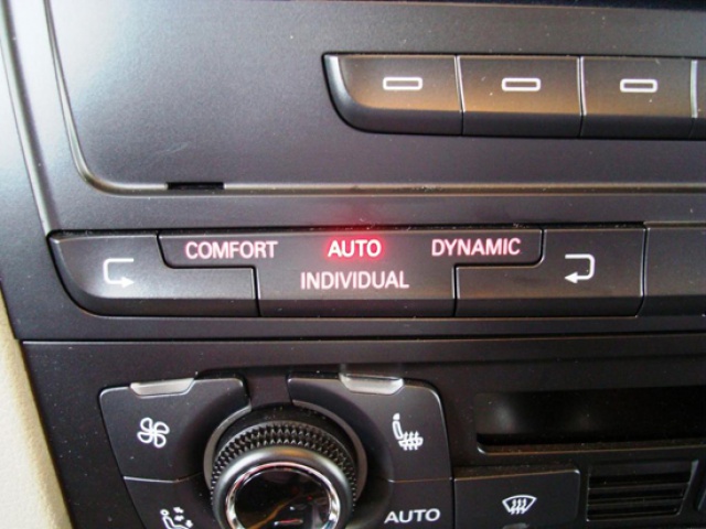

Bonjour, je souhaitais savoir si cela est normal que lorsque je change depuis les boutons de l ' ADS , les paramètres de l' ADS ne changent pas dans le MMI ?
https://youtu.be/SDUu6M4lG2E
Par exemple si je souhaite passer en dynamique depuis le commodo ADS , le MMI reste sur le précédent paramètre par exemple Confort, sans "suivre" le bouton
Donc normalement quand je sélectionne un mode depuis le bouton cela devrait également changer dans le MMI ?
Car j'ai juste l'option "moteur" > confort / auto / dynamique
Oui, que tu utilises le MMI ou le bouton pour changer de mode, tu dois avoir l'affichage central entre les compteurs qui mentionne le mode choisi.

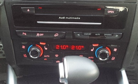

Exact, pas d'affichage entre les compteurs sur les modèles pré-facelifts, c'était le cas sur mon S4 B8 de 2010, et console 3 boutons pour l'ADS alors qu'il n'y a plus qu'un seul bouton, au demeurant moins pratique je trouve, sur les facelifts (A4, A5, Q5)
Bonjour merci de ta réponse :)
Ok pour l'affichage.
Pour etre rassurer à 100% le réglage de l'audi drive sélect dans le MMI n'est que pour régler les paramètres en individuel ?
Sinon pour les autres modes tous se passe depuis le bouton ?
Non dans le MMI tu as le réglage du mode individual mais aussi la sélection en direct du mode que tu souhaites.

C'est un module électronique qui contrôle les changements donc je ne vois pas pourquoi il y aurait une différence entre la sélection du mode via MMI ou via le bouton, ou alors j'ai mal interprété tes propos. Chez moi, c'est kif kif, que ce soit sur mon ancienne S4 B8 ou maintenant SQ5, la seule différence est qu'il y a 3 boutons sur les pré-facelifts et pas de rappel du mode choisi entre les compteurs.
D'accord, donc je peux changer soit du MMI soit depuis le bouton ?
Même si je n'ai pas d'affichage visuel entre les 2 compteurs
oui c'est tout à fait ça sur les B8 pré-facelifts
Ok merci pour les infos
Mais si je change depuis le MMI ...
Le moteur en dynamique, le voyant Dynamique sur le commodo devrait s'allumer ?
Et vice versa si je change depuis les boutons exemple en comfort cela devrait changer le paramètre du moteur en comfort dans le MMI ?
Je ne me souviens plus dans le cas de ma S4, mais c'est comme cela que ça fonctionne dans le SQ5, si tu changes de mode via le bouton, cela change dans le MMI. Le MMI ayant changé sur les modèles facelifts (carousel), c'est peut être différent. Il faudrait qu'une personne du forum avec ADS sur un modèle pre-facelift regarde
Ok car moi quand tu regarde ma vidéo que je viens de faire > https://youtu.be/JBo48Ddp_BI
SI je change depuis les boutons cela ne change pas dans le MMI.
De même si je change depuis le MMI le bouton phyisque correspondant au mode souhaité ne s'allume pas ...

Le menu ADS dans le MMI sert aux réglages des différentes éléments ( moteur, boite, etc... ) lorsqu'on sélectionne INDIVIDUEL depuis le commodo ....
alors oui, avec ta vidéo ça me revient, c'est le fonctionnement normal.
Sur les pré-facelifts, le menu ADS dans le MMI ne sert en effet qu'au réglage du mode Individual. Pour changer de mode, il faut utiliser le comodo 3 boutons. Le mode sélectionné est alors illuminé sur le bouton correspondant.
C'est depuis l'arrivée des MMI 3GP et du nouveau menu carousel, que l'on peut modifier le mode via le MMI en plus du bouton. Le mode sélectionnée apparait alors quelques secondes entre les compteurs mais également dans le menu ADS du MMI
