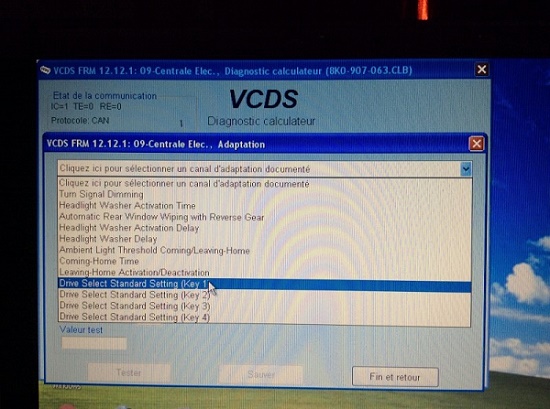

par contre je vois vois que tu parle beaucoup du byte 7 et 11 , mais moi j'ai beaucoup de réglage dans le Byte 8

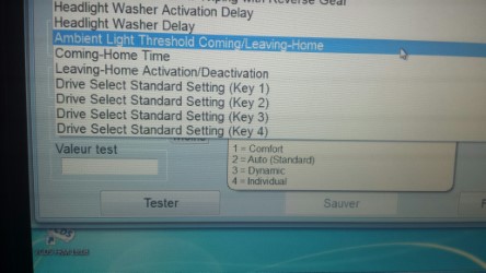

@ fredsbk je viens de vérifier pour ma part , je suis en 63 sur 1 / 64 sur 2 / 65 sur 3 et 64 sur 4
je les avait avant tout les quatre 63/64/65/66 sur 4 ,mais je ne sentait pas de changement

Si je comprends bien les canaux de programmation correspondent aux 4 modes de l'´ads ?
63 eco
64 confort
65 auto
66 individuel
Et le code de chaque canal doit être non pas de 4 mais mis a 1 puis 2 puis 3 et enfin 4 dans l'ordre des canaux ?
Je viens de vérifier mes valeurs d'origine :
Canal 63 = 0
Canal 64 = 218
Canal 65 = 0
Canal 66 = 47
Alors vous feriez quoi ?

A priori ce sont les bonnes valeurs pour les facelift : http://forums.audipassion.com/topic/152123-audi-drive-select-ads-a4-b8-facelift-2012-en-2eme-monte/?p=2739116
Fred ne touche surtout pas aux valeurs 63, 64, et 65 ces données sont réservées aux pré-facelift . Pour le facelift il ne faut toucher que le canal 66 à passer de 15 à 47 , cela active le mode efficiency.
Pour le reste j'ai relu le tuto sur le forum A4, la seule erreur est de ne pas cocher le bit4 dans le codage7 du calculateur 09.
Il faut cocher les bits 0 ( en boîte auto ) et le bit4 de ce calculateur
Compléter par l octet 11 bit7 qu'il faut passer de 0 à 1
Puis la suite il faut faire comme indiqué c'est bon ...
