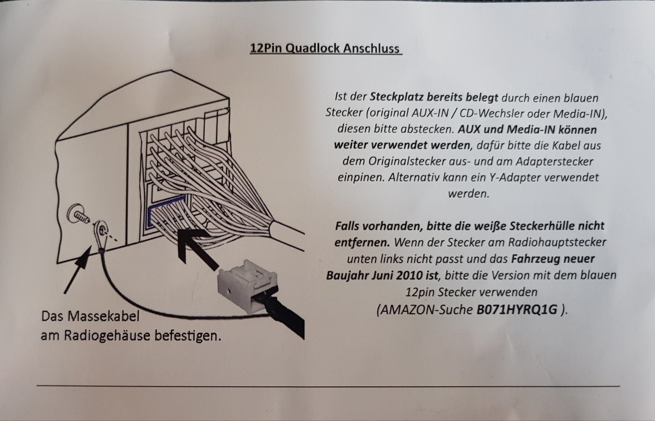

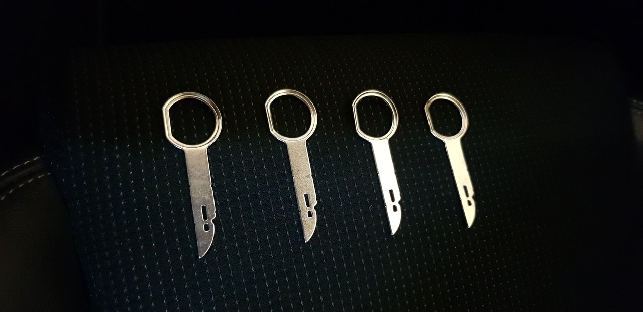

Salut à tous! Je voulais partager avec vous mon dernier achat. J'ai acheté le kit bluemusic chez Amazon à 35 € et j'en suis très content. Fini la câble AUX qui traîne dans l'habitacle depuis la console arrière ! 😁 Très simple à installer, il faut simplement retirer l'Audi Concert avec les 4 clés de démontage (non fournies!) Ensuite on retire le connecteur bleu qui alimente la prise AUX (qui n'est donc plus fonctionnelle après) et on branche le connecteur du kit BT à la place. On dévisse une vis à l'arrière du poste pour relier la cosse de masse du kit BT au chassis du poste. On remet tout ça en place, on active la fonction CD du concert, on recherche sur le Bluetooth de son tel le reseau "bluemusic", apairage et hop c'est fini. Le son est bon, peut être même mieux que branché en filaire! Le réseau est reconnu et se connecte directement dans l'entrée dans le véhicule. Ayant déjà d'origine le BT pour le téléphone, il bascule directe dessus lorsque j'ai un appel. 👍 Bref du tout bon pour 35€ et une bonne alternative pour écouter YouTube, Deezer, etc sans devoir changer de poste. https://www.amazon.fr/dp/B071HYRQ1G?ref=ppx_pop_mob_ap_share Pour les intéressés, attention il existe 2 kit, un avant et un après 2010 😉 -
