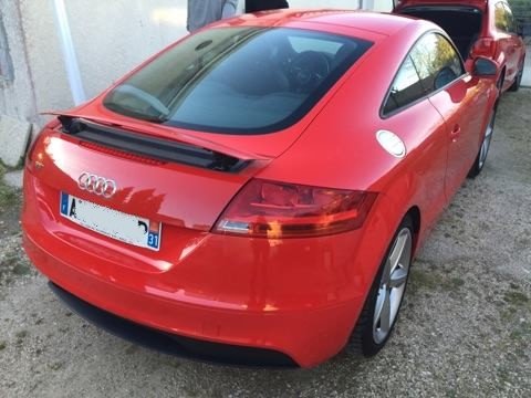

  1. Bonjour a tous ! Je vous présente ma TT que j'ai acheté en avril 2016 d'origine Moteur 1.8 TFSI 160 année 2010 Peinture noir : béquet / rétro / jantes / trappe à essence / étrier rouge sigle noir Diffuseur Sline compétition Ligne inox décata / silencieux avant avec valve / silencieux arrière duplex Filtre a air green Reprog : 225CH 330NM Full LED intérieur / extérieur Auto radio Android et camera de recul (percé) fixé sur le diffuseur Avant / après En espèrent que ça plaise :P
  2. Oui ! Merci bien :race:. Fallait faire une présentation ou non ? :reflexion: Faudrait que je présente la TT aussi avant/après :icon_smile:

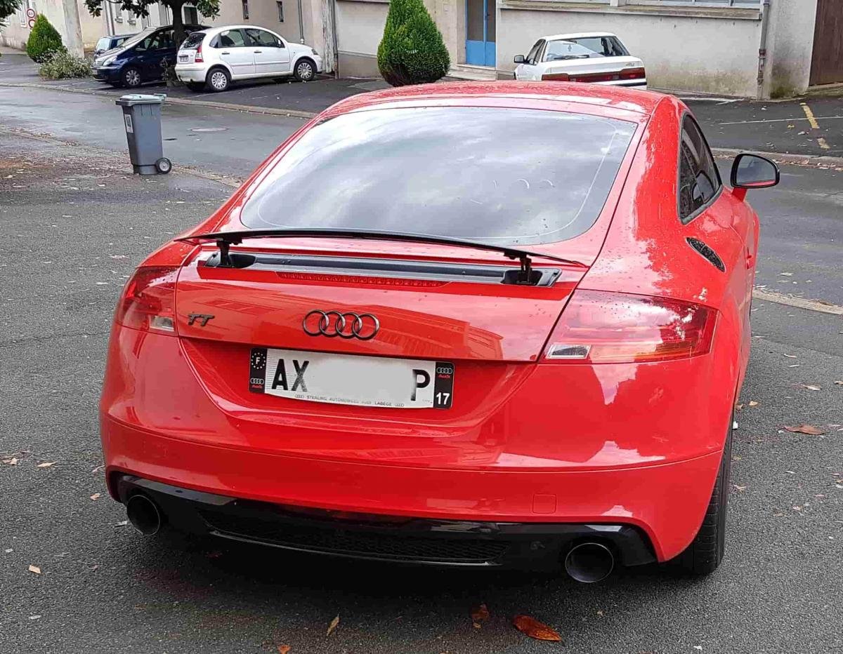

  3. Bonjour a tous ! Je possède une Audi TT 1.8 TFSI 160 Sline rouge ~ 64 000km depuis maintenant 5 mois, je l'ai fait préparer par -> Digiservices : rétro noir, becquet noir, jantes noir, étriers rouge, ligne inox décata + clapet sur mesure, filtre à air green, changement du diffuseur par le Sline competition, puis reprog. Auto radio android Il y'à 2 leurres sur les sondes (premier prix) (~15€/U) Les courbes ne sont pas terrible du tout mais les chevaux sont la : 169 ch -> 234ch / 261 nm -> 360 nm , la voiture à beaucoup de défaut au niveaux des sondes, signal trop lent , trop riche etc.. Les soucies : le ralenti des fois pouvais être instable, par moment les tr/min passe de 1 100 à 900, 800 , 700 puis la voiture cale (arrivé 2 fois), des trous a l'accélération comme si je n'appuyée plus sur la pédale, surtout à vitesse constante ou alors vraiment en petite accélération. J'ai fais une révision chez Audi il y'a maintenant 1 semaine, il m'ont diagnostiqué aucun soucis a part conseillé le retour a la ligne d'origine (non merci), pour eux les soucis viennent de la. Hier j'ai changer les leurres par la gamme au dessus (40€/U), et débranchement de la batterie pour un "reset" , toujours le voyant moteur, après test sur route je n'ai plus l’impression d'avoir de soucis (pour le moment), la voiture répond bien, mais un passage de vag com et toujours autant de défaut Niveau durites du turbo tout es ok , admission d'air aussi. je m'en remet a vous Voici le rapport vag com Merci d'avance 01-Moteur -- Etat: Défaut 0010 03-Freins ABS -- Etat: Défaut 0010 04-Angle de direction -- Etat: OK 0000 08-Climatronic -- Etat: OK 0000 09-Centrale Elec. -- Etat: Défaut 0010 15-Airbags -- Etat: OK 0000 16-Volant multifonct. -- Etat: OK 0000 17-Instruments -- Etat: OK 0000 19-Gateway CAN -- Etat: Défaut 0010 25-Anti-démarrage -- Etat: OK 0000 42-Porte conducteur -- Etat: OK 0000 44-Direction assistée -- Etat: OK 0000 46-Module confort -- Etat: OK 0000 4C-Pression pneus II -- Etat: Défaut 0010 52-Porte passager -- Etat: OK 0000 56-Radio -- Etat: Défaut 0010 61-Régul. batterie -- Etat: OK 0000 ------------------------------------------------------------------------------- Adresse 01: Moteur (CDA) Labels: 06J-907-115-CDA.clb No. pièce Log: 8J0 907 115 AP Mat: 8P0 907 115 Q Pièce: 1.8l R4/4V TFSI 0010 Révision: AAH18--- No. de série: AUX7Z0J6FN50AJ Codage: 0113000C18070160 No. Atelier: WSC 01236 785 00200 VCID: 7AFB040135A72ACEDAD-802F 5 Codes défaut trouvés: 000665 - Régulation de la pression de suralim P0299 - 000 - Limite de régulation non atteinte - Intermittent Capture: Etat du défaut: 00100000 Priorité du défaut: 0 Fréquence du défaut: 1 Compteur de RAZ: 255 Kilometrage: 64054 km Heure: 0 Date: 2016.08.25 Temps: 15:50:34 Capture: Tr/min: 5388 /min Charge: 98.0 % Vitesse: 123.0 km/h Température: 93.0°C Température: 48.0°C Press. Absolue: 1010.0 mbar Tension: 14.224 V 008825 - Fuite d´air dans le système d´admission P2279 - 000 - Capture: Etat du défaut: 01100000 Priorité du défaut: 0 Fréquence du défaut: 2 Compteur de RAZ: 255 Kilometrage: 64146 km Heure: 0 Date: 2016.08.30 Temps: 11:46:12 Capture: Tr/min: 753 /min Charge: 9.8 % Vitesse: 0.0 km/h Température: 96.0°C Température: 45.0°C Press. Absolue: 1020.0 mbar Tension: 14.478 V 008817 - Sonde lambda 2-banc 1 Signal trop riche P2271 - 000 - - Témoin allumé Capture: Etat du défaut: 11100000 Priorité du défaut: 0 Fréquence du défaut: 1 Compteur de RAZ: 255 Kilometrage: 64074 km Heure: 0 Date: 2016.08.27 Temps: 14:23:22 Capture: Tr/min: 2278 /min Charge: 7.1 % Vitesse: 86.0 km/h Température: 92.0°C Température: 37.0°C Press. Absolue: 1010.0 mbar Tension: 14.224 V 000369 - Banc 1 système de dosage du carburant Système trop pauvre P0171 - 000 - - Témoin allumé Capture: Etat du défaut: 11100000 Priorité du défaut: 0 Fréquence du défaut: 1 Compteur de RAZ: 255 Kilometrage: 64112 km Heure: 0 Date: 2016.08.29 Temps: 17:48:11 Capture: Tr/min: 1980 /min Charge: 43.9 % Vitesse: 31.0 km/h Température: 93.0°C Température: 40.0°C Press. Absolue: 1020.0 mbar Tension: 14.224 V 000307 - Banc 1-sonde 1 Signal trop lent P0133 - 000 - Capture: Etat du défaut: 01100000 Priorité du défaut: 0 Fréquence du défaut: 1 Compteur de RAZ: 255 Kilometrage: 64176 km Heure: 0 Date: 2016.09.01 Temps: 17:58:44 Capture: Tr/min: 1752 /min Charge: 40.8 % Vitesse: 80.0 km/h Température: 95.0°C Température: 33.0°C Press. Absolue: 1020.0 mbar Tension: 14.224 V Tests passés: 0000 0101 ------------------------------------------------------------------------------- Adresse 03: Freins ABS Labels: 8J0-614-517.clb No. pièce Log: 8J0 614 517 B Mat: 8J0 614 517 B Pièce: ESP MK60E1 0010 Révision: 00H60001 Codage: 0083216 No. Atelier: WSC 01236 785 00200 VCID: 2C57F2598F73447E181-8079 1 Code défaut trouvé: 01826 - Transmetteur d´angle de braquage (G85):alim. en courant borne 30 000 - - - Intermittent Capture: Etat du défaut: 00100000 Priorité du défaut: 2 Fréquence du défaut: 1 Compteur de RAZ: 209 Kilometrage: 64194 km Heure: 0 Date: 2016.09.01 Temps: 00:09:02 Capture: Décompte: 0 Décompte: 325 Décompte: 297 Décompte: 45056 ------------------------------------------------------------------------------- Adresse 08: Climatronic Labels: Aucun No. pièce Log: 8J0 820 043 BA Mat: 8J0 820 043 BA Pièce: J255 Klima 1 Zone 0110 Révision: 00H09006 No. de série: 00000001156863 Codage: 1572868 No. Atelier: WSC 01236 785 00200 VCID: 66C34071511FBE2E0E5-8033 Aucun code défaut trouvé. ------------------------------------------------------------------------------- Adresse 09: Centrale Elec. (J519) Labels: 8P0-907-063.clb No. pièce Log: 8P0 907 063 H Mat: 8P0 907 063 H Pièce: BCM PQ35 H 106 0615 Révision: 00106 AD Codage: 46000B2FA8131A202070C8E001808104567A56AA1020C9285C000E400045 No. Atelier: WSC 01236 758 00200 VCID: 3979DB0DB021E1D6937-806C Sous-système 1 - No. pièce Log: 8J1 955 119 A Mat: 8J1 955 119 Labels: 1KX-955-119.CLB Pièce: Wischer AU354 H07 0070 Codage: 00FD10 Sous-système 2 - No. pièce Log: 8K0 910 557 Mat: 8K0 955 559 A Labels: 8K0-955-559.CLB Pièce: REGENLICHTSEN H04 0003 Codage: 02492C 1 Code défaut trouvé: 01499 - Ampoule de feu de route D (M32) 010 - Rupture/court-circuit au pôle + Capture: Etat du défaut: 01101010 Priorité du défaut: 3 Fréquence du défaut: 4 Compteur de RAZ: 209 Kilometrage: 64194 km Heure: 0 Date: 2016.09.01 Temps: 00:10:01 Capture: Borne 15 ON Tension: 12.55 V marche marche Borne 50 OFF arrêt arrêt ------------------------------------------------------------------------------- Adresse 15: Airbags Labels: 8J0-959-655.lbl No. pièce Log: 8J0 959 655 Mat: 8J0 959 655 Pièce: -s Airbag 9.43 H03 0020 Révision: 93H03002 No. de série: 0036K004JMZN Codage: 0011635 No. Atelier: WSC 01236 785 00200 VCID: F9F99B0DB0A1A1D6537-80AC Sous-système 1 - No. de série: 6332DRB40BC5D12C$ Sous-système 2 - No. de série: 6342DRB40C12CC0BY Sous-système 3 - No. de série: 63747RB405A3EE6D5 Aucun code défaut trouvé. ------------------------------------------------------------------------------- Adresse 16: Volant multifonct. Labels: 8P0-953-549.lbl No. pièce Log: 8P0 953 549 K Mat: 8P0 953 549 K Pièce: J0527 H37 0070 Codage: 0002041 No. Atelier: WSC 01236 785 00200 VCID: 4683A0F131DF9E2EEE5-8013 Sous-système 1 - No. pièce: XXXXXXXXXXX Pièce: E0221 H06 0030 Aucun code défaut trouvé. ------------------------------------------------------------------------------- Adresse 17: Instruments Labels: 8J0-920-xxx-17-MY8.clb No. pièce Log: 8J0 920 930 P Mat: 8J0 920 930 P Pièce: KOMBIINSTR. VDO H01 0590 Révision: D0H01003 No. de série: 2246J003002182 Codage: 0276128 No. Atelier: WSC 08382 002 1048576 VCID: 3979DB0D7021E1D6937-806C Aucun code défaut trouvé. ------------------------------------------------------------------------------- Adresse 19: Gateway CAN Labels: 7N0-907-530-V1.clb No. pièce Log: 8P0 907 530 A Mat: 1K0 907 951 Pièce: J533 Gateway H33 0302 Révision: H33 No. de série: 280610F2003071 Codage: E9901F0600020204004100 No. Atelier: WSC 01236 758 00200 VCID: 3169E32DA85129962B7-8064 1 Code défaut trouvé: 01305 - Bus de données Infotainment 004 - Aucun(e) signal / communication Capture: Etat du défaut: 01100100 Priorité du défaut: 1 Fréquence du défaut: 1 Compteur de RAZ: 209 Kilometrage: 64194 km Heure: 0 Date: 2016.09.01 Temps: 00:09:03 ------------------------------------------------------------------------------- Adresse 25: Anti-démarrage Labels: 1K0-920-xxx-25.clb No. pièce Log: 8J0 920 930 P Mat: 8J0 920 930 P Pièce: KOMBIINSTR. VDO H01 0590 Révision: D0H01003 No. de série: AUX7Z0J6FN50AJ No. Atelier: WSC 00000 000 00000 VCID: 3979DB0D7021E1D6937-806C Aucun code défaut trouvé. ------------------------------------------------------------------------------- Adresse 42: Porte conducteur Labels: 8P0-959-801-MIN3.lbl No. pièce Log: 8J8 959 801 J Mat: 8J8 959 801 J Pièce: Tuer-SG H04 0101 Codage: 0000053 No. Atelier: WSC 01236 785 00200 VCID: 4487BAF907E3AC3EF01-8011 Aucun code défaut trouvé. ------------------------------------------------------------------------------- Adresse 44: Direction assistée Labels: 1Kx-909-14x-44.clb No. pièce: 8J0 909 144 J Pièce: EPS_ZFLS Kl. 235 3001 Révision: 00H17000 No. Atelier: WSC 01236 785 00200 VCID: 377DDD354635F7A6653-8062 Aucun code défaut trouvé. ------------------------------------------------------------------------------- Adresse 4C: Pression pneus II Labels: 8J0-907-274.lbl No. pièce Log: 8J0 907 274 C Mat: 4F0 907 274 Pièce: J793 RKA+ H03 0190 Révision: 00000275 No. de série: 00002750000576 Codage: 0624100 No. Atelier: WSC 01236 785 00200 VCID: 326BEC21AD57128E52D-8067 2 Codes défaut trouvés: 01316 - Calculateur de freins 013 - Lire la mémoire de défauts - Intermittent Capture: Etat du défaut: 00101101 Priorité du défaut: 3 Fréquence du défaut: 1 Compteur de RAZ: 249 Kilometrage: 64194 km Heure: 0 Date: 2016.09.01 Temps: 00:09:03 Capture: Valeur hex: 0x0000 Valeur hex: 0x0000 Valeur hex: 0x0001 Tension: 12.30 V Température: 33.0°C (sans unité): 0.0 00778 - Transmetteur d´angle de braquage (G85) 013 - Lire la mémoire de défauts - Intermittent Capture: Etat du défaut: 00101101 Priorité du défaut: 3 Fréquence du défaut: 1 Compteur de RAZ: 249 Kilometrage: 64194 km Heure: 0 Date: 2016.09.01 Temps: 00:09:03 Capture: Valeur hex: 0x0000 Valeur hex: 0x0000 Valeur hex: 0x0001 Tension: 12.30 V Température: 33.0°C (sans unité): 0.0 ------------------------------------------------------------------------------- Adresse 52: Porte passager Labels: 1K0-959-702-MIN3.lbl No. pièce Log: 8J8 959 802 J Mat: 8J8 959 802 J Pièce: Tuer-SG H04 0101 Codage: 0000052 No. Atelier: WSC 01236 785 00200 VCID: 4581A7FD0CD99536E7F-8010 Aucun code défaut trouvé. ------------------------------------------------------------------------------- Adresse 61: Régul. batterie (J840) Labels: 1K0-907-534.clb No. pièce Log: 8P0 907 534 Mat: 1K0 907 951 Pièce: Batt.regelung H33 0302 No. de série: 280610F2003071 Codage: 030201FE No. Atelier: WSC 01236 758 00200 VCID: F4E7AA3957C3DCBE001-80A1 Sous-système 1 - No. pièce Log: 8X0 915 181 Mat: 8X0 915 181 Pièce: J367-BDM H07 0140 Aucun code défaut trouvé. Fin -------------------------------------------------------------------
