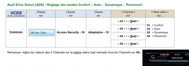

Bonjour est ce que quelqu'un sait comment passer le menu par défaut en auto et pas confort ?
À chaque fois que je coupe le contact et que je redémarre ça me rémer le mode confort, mais je préfère auto personnellement.
Merci.
Merci.
Bizarre... :reflexion:
Pour mon cas, le mode au démarrage reste le même qu'avant la coupure, pas de mode par défaut en confort
De mémoire, sur les pré-facelift (ce qui semble ton cas toinoux50 d'après la photo de ta voiture), l'ADS se met sur le mode Auto à chaque démarrage. Il existe une manipe VCDS qui permet de choisir un autre mode. Étonnant que ta voiture démarre sur le mode Confort, à moins que le calculateur ait justement été modifié par un éventuel ancien proprio ?
Sur les facelift, l'ADS reprend le même mode qu’avant la coupure contact.
Salut, pour les non facelift, il faut coder comme ceci , tous les channels doivent être mis à 04 de manière à conserver le réglage choisi ( qui correspond au réglage personnel ! , d'ou son nom )
