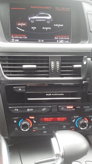

Moi j'ai placer mon autre bouton l'arrondi de l'autre coter ,
je suis très satisfait du résultat ,ça change et ça me plais bien et c'est différent :marcelpoire: , c'est un MMI 3G+ BELGE :secret: :secret: :belgique:
AVANT APRES

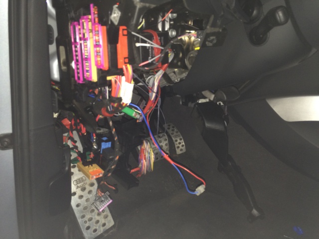

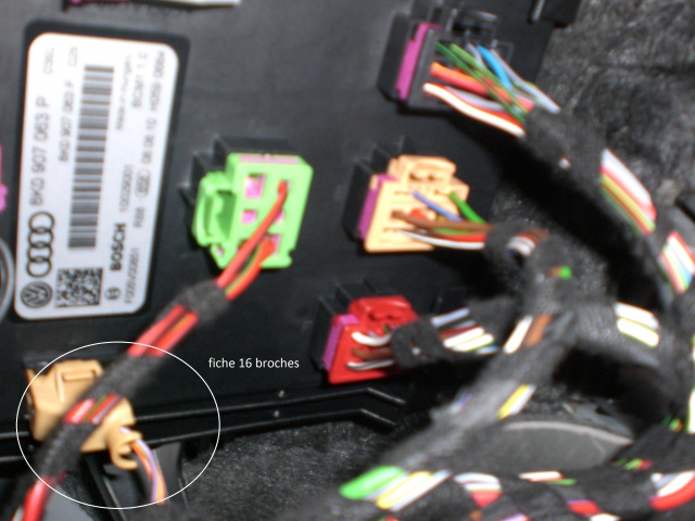

suite du montage je vous mais cette photo pour vous faire peur car la en dessous il faut avoir du sang chaud pour y toucher
c'est pas donner a tout le monde de toucher a ça
il faut démonter les deux supports pour voir ou se trouve la broche 16
il faut se coucher pour pouvoir la voir

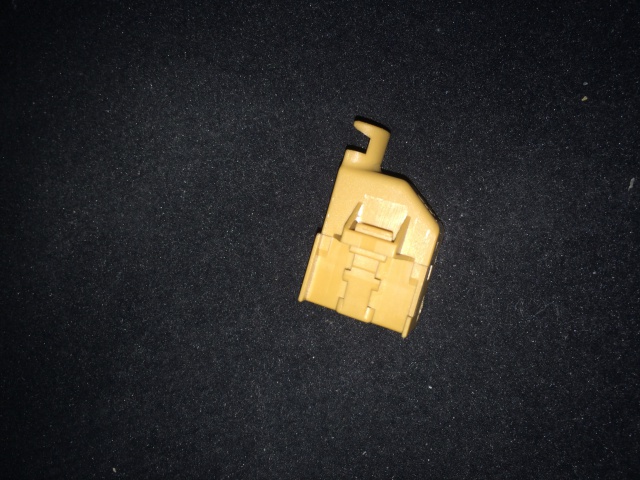

une fois débrancher

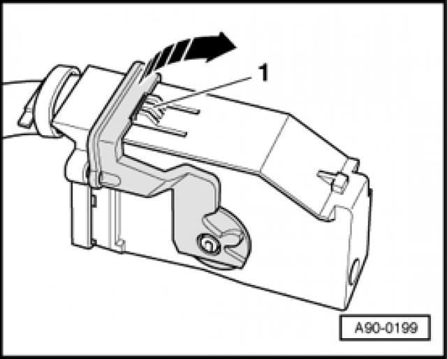

il faut lui enlever sous couvercle avec un épingle

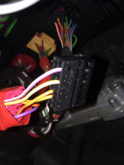

et la voila cette foutu fiche a 16 broches
il nous faut le pin 4 pour brancher notre fil du bouton
chez moi il et de couleur jaune et blanc chez certain il sera de couleur différente donc ATTENTION

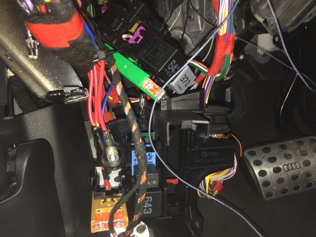

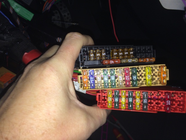

pour le fil moins brancher a la masse ( il faut la mettre a la masse du Q5 )
pour fil du + plus il faut un + permanent prendre sur la borne rouge a droite CHEZ MOI ELLE ET EN ROUGE
moi j'ai mis un fusible de 5 A

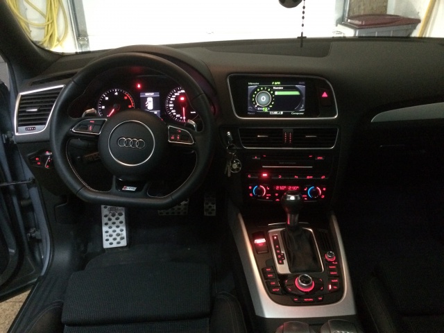

j'ai enfin raccorder mon bouton ADS ,par contre chez MANU c'était un fil blanc et jaune en position 4 et chez moi il est mauve :marcelpoire:
Sinon c'est le TOP avec le menu carrousel du MMI 3GP+ :marcelpoire: et mes bouton arrondi ne jure pas du tout sur le MMI
A + JOHNNY

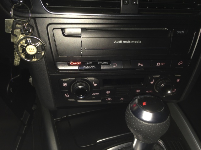

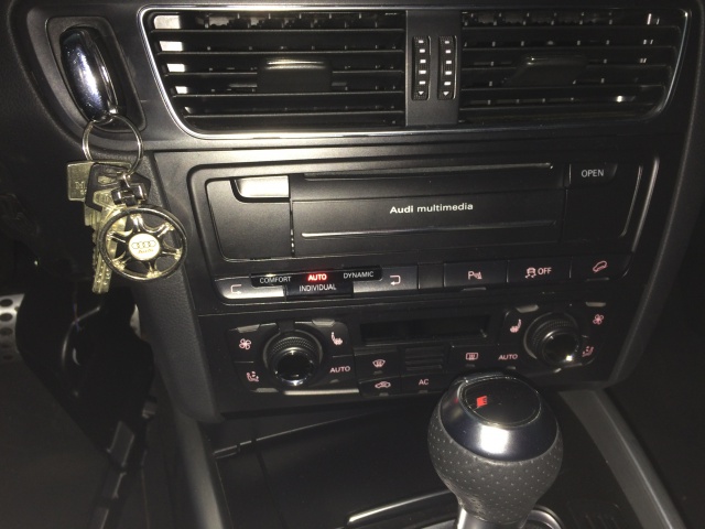

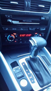

Petite question sur le bouton ADS dont j'ai fait l'installation sur mon A5 de 2010 il y a quelques temps en suivant les infos du (défin ?) site audienthusiasts.com...
Le bouton fonctionne parfaitement, mais le rétro éclairage de celui est allumé en permanence...est ce le fonctionnement normal ?
L'un d'entre vous a t'il et ce "problème" ?
a+

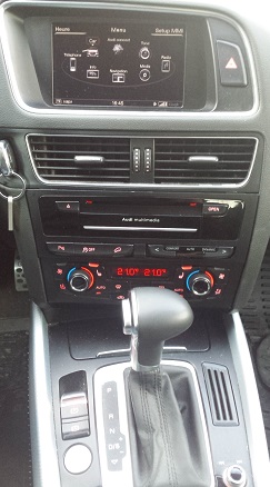

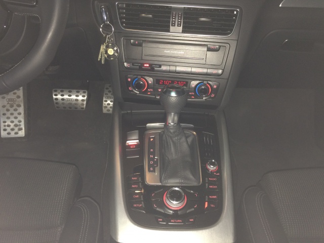

Sur ta photo ça ne ressemble pas exactement à ce que j'ai (ou alors on voit mal sur la photo), je m'explique :
le mode sélectionné est en rouge vif mais le rétro éclairage "standard" est actif sur les autres boutons de l'ADS...alors que par ailleurs
le rétro éclairage général ne s'active que lorsque les feux sont allumés...
Bonjour a tous
oui le mode sélectionné est en rouge vif et le reste feu éteint ou allumer ..alors que par ailleurs
le rétro éclairage général ne s'active que lorsque les feux sont allumés... il reste bien éteint si les feu son éteint :marcelpoire:

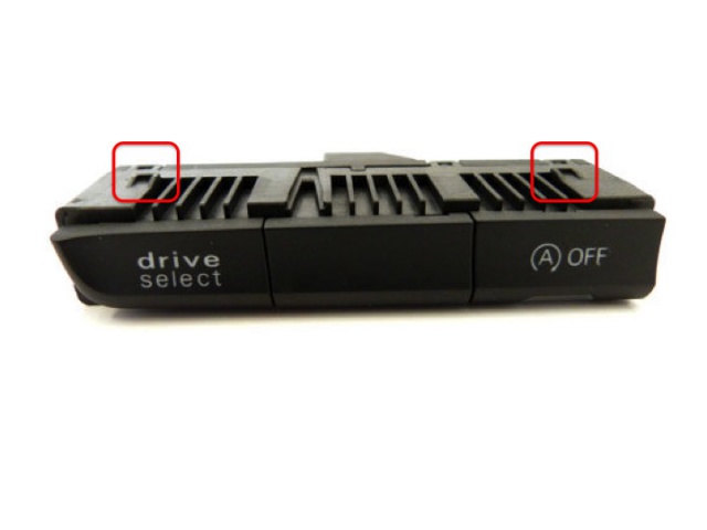

Une fois que tu as sorti le MMI, puis retiré et débranché l'ancien bouton tu as juste un petit clip en plastique à défaire pour ouvrir la fiche et connecter le câble au pin 7.
Pour ma part, bouton sur Navistore italie : http://www.navistore.it/shop/2030-interni-interrutori
et câble sur ebay : http://www.ebay.fr/itm/171380831441?ssPageName=STRK:MEWNX:IT&_trksid=p3984.m1439.l2649
J'ai pris 2 câbles pour avoir suffisamment de longueur (sur A4), peut-être même que 3 c'est pas de trop. Pour le bouton, sois sûr de la référence, ça devrait être la même que malko83 (8K1 959 673 K V10). Après à toi de voir si tu veux les arrondis des 2 côtés comme Johnny ou que du bon côté.
J'ai fait cette modife alors je vais essayer de t'aider au mieux.

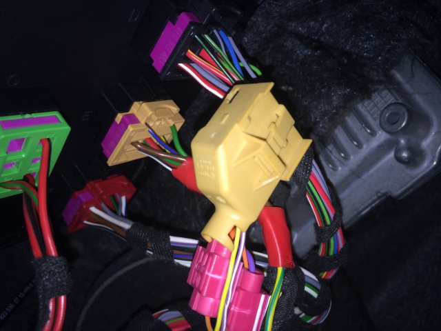

Tu sors le MMI avec les 2 clefs d'extraction. Tu retires les 2 connecteurs des 2 blocs bouton à droite et à gauche.
Pour retirer le bloc bouton, il faut faire levier avec un tout petit tournevis plat, il y des ergots de chaque coté qui maintiennent le bloc.
Un fois sorti, relier le câble au PIN 7. Remettre le bloc bouton.

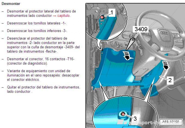

Ensuite, il faut s'attaque au connecteur sous le volant. C'est le plus compliqué car l'accessibilité est très réduite. Il faut tomber le cache entier sous la colonne de direction :
Ensuite, se mettre à l'envers la tête au niveau du pédalier. Là tu apercevras le connecteur en question, il est de couleur violet. Il faut le sortir. Regarde sur le schéma ci dessous comment faire.
Une fois retiré, repérer le PIN 16 (ils sont numérotés), raccorder le câble et remettre le connecteur.

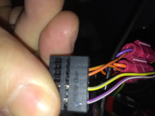

bonjour
je viens de rentrer :nixweiss: meme le dimanche vous bossez sur vos Q5
Lanthanides super justement je chercher comment brancher comment faire pour changer mon ancien bouton par celui la
mais sur le facelift c'est pas le meme branchement
sur le bouton pin 7 c'est le quel car il n'y a rien qui l'indique
et le + 12 & le - moins ( Masse) ou le brancher ,
et de l'autre coté aussi le connecteur sous le volant n'est pas le meme
voici le mien
