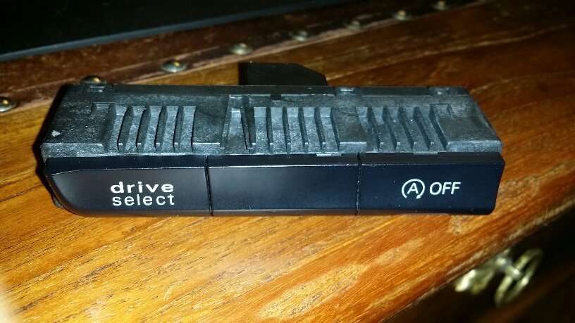

Installation boutons Audi Drive Select

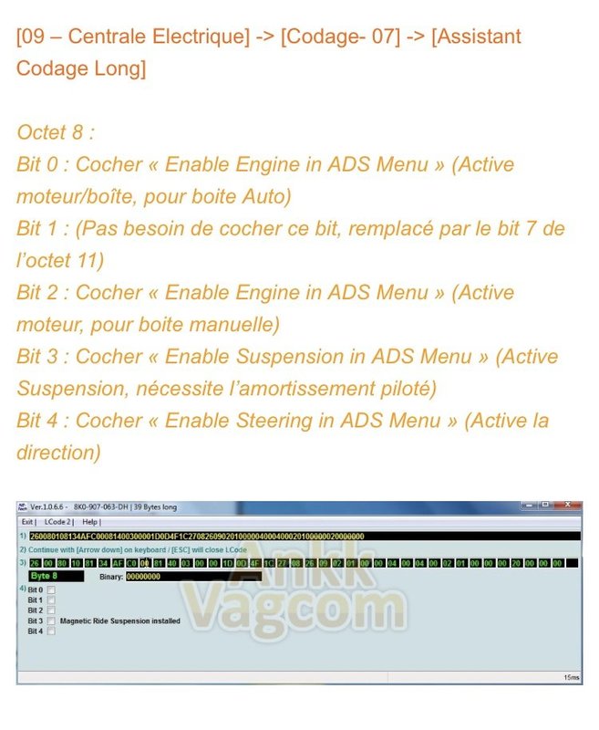

Bonjour Manu ,la photo n'est pas la mienne c'est un exemple
le BIT 0 ,veut bien dire activation Moteur ,donc notre moteur n'était pas a plein régime ,car tout ce qu'on active aux Menu (MMI) BIT 2,BIT 3,BIT 5 est juste pour les yeux ,j'ai fait le test plusieurs fois et c'est OK ,par contre on ne peut pas activer EXp : SUSPENSION ADS ci on ne la pas ,voila mon résultat MMI en sachant que la suspension ADS n'est pas activer ,vue que je ne l'ai pas

Bonsoir,
pour confirmer les infos précédentes, voici ce que j'ai codé il y a plus d'un an sur mon A4 B8 (servotronic) et qui fonctionne très bien :
09 Central Elect
Byte 7 : 00100001
Byte 8 : 00000111
Byte 17 : 10011100
Les réglages moteur et direction (auto, confort, dynamic) sont accessibles au MMI (même en roulant) et les changements de comportement sont flagrants.
Modifié par Le mimi

mien
Octet 7 : 00110111
Octet 8 :00000110
Octet 17 10011100
Le mimi
09 Central Elect
Byte 7 : 00100001
Byte 8 : 00000111
Byte 17 : 10011100

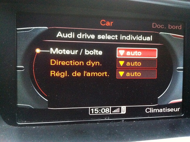

C'est sympas d'activer ADS, dans la réalité cela change réellement quelque chose ?
Exemple pour moi sur 2.0 TDI 170 ch BVM6 ? J'ai pas la direction dynamique ni le magnetic ride.
Du coup cela va avoir un impact que sur la gestion moteur c'est bien ça ?
Bonsoir oui uniquement sur le moteur :moto:
J'ai l'ADS et suspensions pilotés avec boîte auto. Et l'ADS change aussi la direction.
Bonsoir
vinovinz
et merci de ton témoignage c'est normal pour toi puisque tu a l'otpion ,la on parle de ceux qui n'on pas de suspensions pilotés ,pour activer l’électronique boite auto et moteur :bien:
Je (re)confirme :
Je n'ai ni la direction dynamique (simplement servotronic, de série sur Ambition Luxe), ni la boîte auto (BVM6).
En configuration "Dynamic", la réactivité de la pédale d'accélérateur est bien meilleure, la direction est plus directe.
En configuration "Auto", la pédale d'accélérateur est moins sensible, la direction est plus souple à vitesse lente et se durcit en augmentant la vitesse.
En mode "Confort", c'est...confortable : l'accélération est encore plus progressive et la direction est encore plus souple.
Testez et vous verrez la différence !

Bonjour Eric
Je prend toujours des photos avant et après mes Modifs ,sinon je ne m'en sort pas et pas mal d'erreur ,car difficile de me rappeler ou ce trouvais le 0 ou le 1.
La je n,ai plus aucune erreur ,sauf pour L'ADS ,car j'ai activer aux MMI (pour le Fun) la direction et amortisseur
Bonjour à tous
Manu ,toujours aux taquet
Bonjour Johnny
non j'attend ...............................................alors je fouine un peut partout
http://www.rabatt99.de/search.aspx/audi+Q5/page/1/sort/rel/sc/0/auc/on/sd/0
Modifié par lage
johnny
J'ai prie des captures d'écran avant de faire les Modifs. J'ai pas de difficulté à remettre tout d'origine normalement.
Quel sont les erreur dues a l'ADS ?
Ceci étant les erreurs ne me dérangent pas (pas de voyant ni de problème sur la voiture...) je viens de faire ma révision pour les prochains 30000 km elle va pas être rescanne tout de suite à part par moi !
