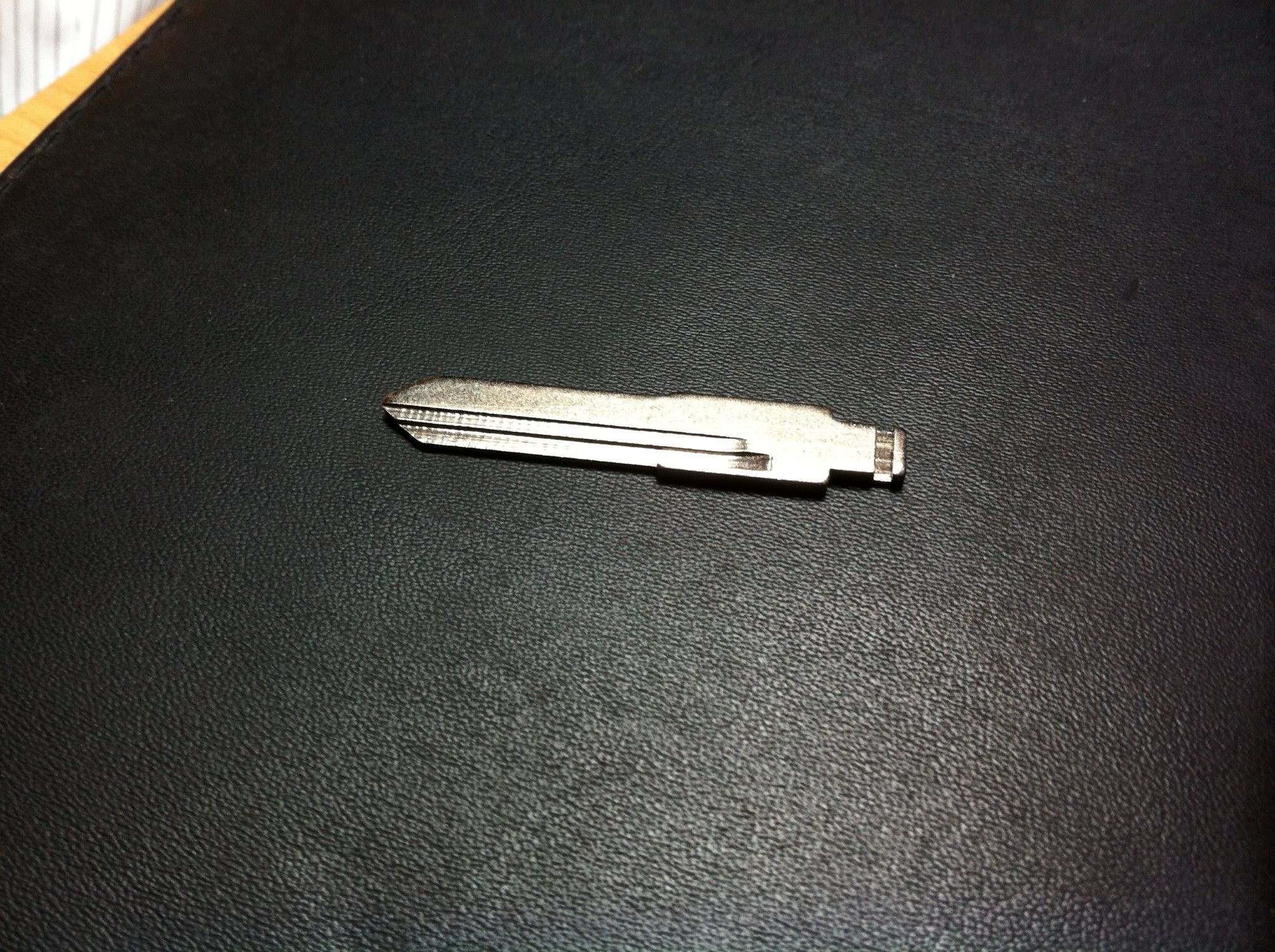

D'où ma question: où puis-je trouver des empreintes de clés pour mon coupé, surtout qu'à l'intérieur il n'y a pas de transpondeur,
c'est une clef toute simple?

T'aurais une t'ite photo, please ainsi qu'un tarif?
Merci beaucoup.
Voila pour la photo, c'est une empreinte "emboitable"
IMG_0265.JPG?psid=1
Pour le tarif, y'en a pas :lol:
Modifié par Greg House
Ca m'interesse, mais je ne peux pas ne pas te là payer,et en plus il y aura un frais de port.
A tout hasard saurais tu où je pourrais trouver un boitier?
Pour les boitiers, je sais pas trop ou tu peux trouver ça. Peut etre sur ebay en tapant coque clé audi (si tu veux une identique à l'originale). Sinon un serrurier classique doit avoir ça je pense.
Si tu tiens vraiment a payer quelque chose, tu payera le timbre :D
