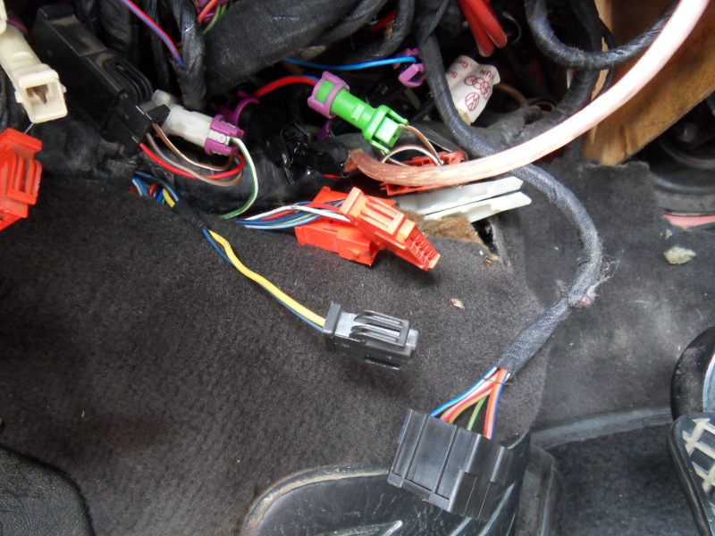

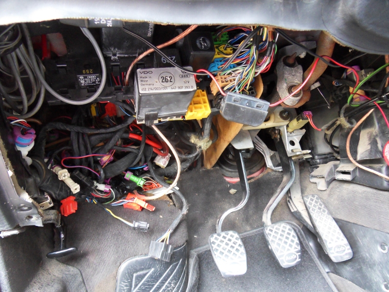

salut vladi
pas de chance avec ton coupe
cela me fait penser que j'ai presque eu la meme galere avec mon coupe.
salut vladi
pas de chance je suis aussi passe par la.
si apres elle tourne rond ce sera que du bonheur pour toi
en lisant ton topic je me suis rendu compte que l'on a exactement le meme modele
et j'aurai besoin de tes services
pourrais tu prendre une photo de tes cables et connectiques sou le volant comme j'ai fait avec la mienne
car j'ai pas mal de branchement bizarre sur la mienne dont des connectiques non branches...
je te mets une photo pour que tu voies (je te souhaite au passage de bonnes vacances)
simplement pour voir si sur ta voiture c'est le meme merdier que la mienne...

@ gegefouaudi,
Alors j'ai regardé pour ce que tu m'a demandé, et en effet j'ai moi aussi des connectiques qui ne sont pas branchées.
Cela doit être pour des options supplémentaires.
