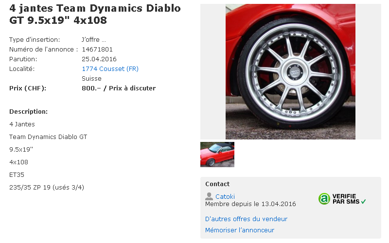

C'était il y a déjà longtemps... Alors quelle surprise de lire ceci
Bonjour phoenix-dr
Mon mari ne pourra plus vous répondre, il est décédé il y a 2 mois.
C’est mon beau-frère qui s’occupe de revendre du Cabrio et l’A4 pour moi.
