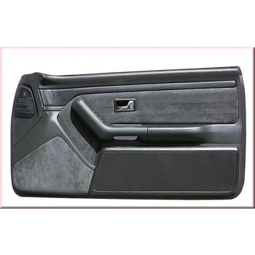

Au fait, si tu veux faire un truc joli pour les portières, il existe des "kit pannel" parfait pour ce genre de montage,
c'est fait sur mesure pour un montage impec sur le panneau de porte ;)

http://cgi.ebay.fr/w...em=170512473695
C'est ce qu'on appel un topic show (chaud) regarde le lien au dessus ...pas donné mais pas mal..!

D'ailleurs ,ils ressembles etrangement à mes panneaux de porte que je viens de restaurer..!
même si deux hp dans la portière ne m'emballe pas plus que sa ... il faut bien avoué que sa fait très propre ! sa existe avec un seul hp de bonne taille ?
Ca ne vient pas de toi ,j'ai essayé aussi...je vais mettre laphoto directe, bon , çaeut ne pas plaire à tout le monde mais avec un peu lus de discretion au niveau des HP ,,à voir
c'est l'idée en effet, mais là ce sont des ajouts que l'on pose par dessus, alors que les kits panels de qualité,
eux prennent la place de certains éléments d'origine, histoire de les remplacer et de créer une intégration parfaite !
Effectivement ....mais j'ai l'impression de ne pas avoir la meme version de porte ,tu peux me donner le lien du fabricant ? Sinon je pensais mettre la version des deux HP en recouvrant du meme tissu que le vide poche en cachant les HP ..je pense que cela ferait plus propre .mais si il font ma version de porte ,ta solution est pas mal..

C'est pas mal, il faudrait le voir fibré au panneau et recouvert avec le même cuir.
Par contre 250€ pour ça ….. C'est cher !
Le lien complet pour ceux que ça intéresse :
http://www.ebay.de/i...=item27b355da6e
Voilà ce que ça peut donner
Ca c'est deja beaucoup plus sympa ! Ca coûte combien? Ca se trouve où ?
