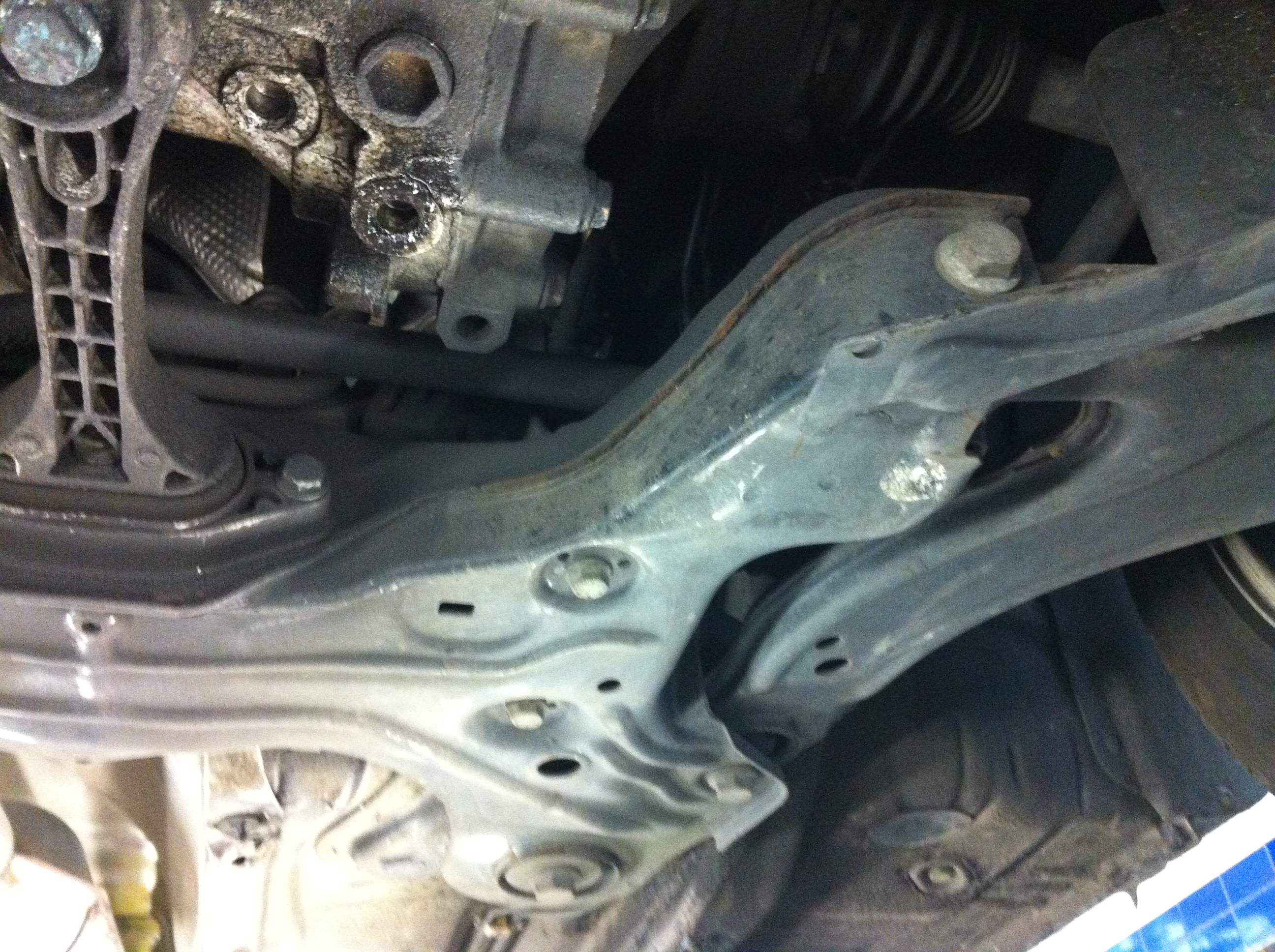

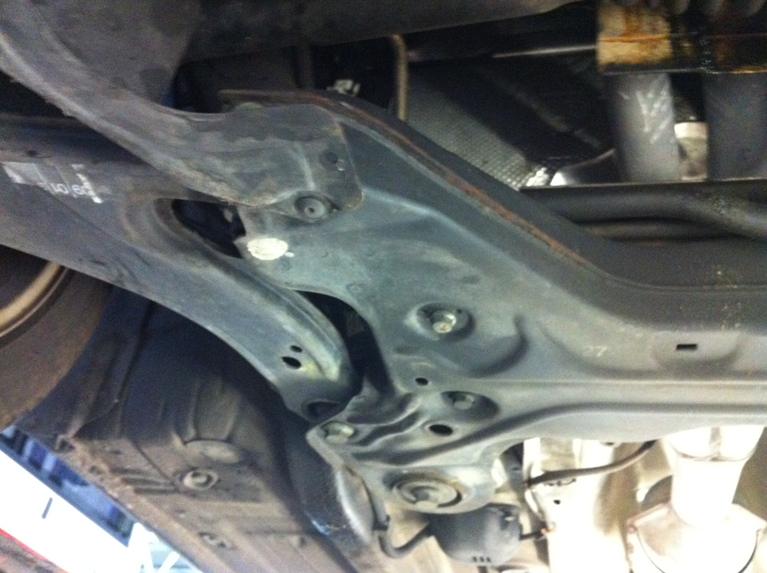

Je suis au bout de ma vie ! J'ai voulu mettre ma barre INF S3, mis en place de la voiture sur fosse, je decends, et surprise, il n'y a pas de trouve, mais a la place un marquage blanc ... je n'allais pas m'amuser a percer, donc je fais comment ?
A oui, mais je suis vraiment au bout comme par hasard il n'y a pas de trou alors que tous le monde oui ...
Demain je post les photos sur le forum du dessous tu Vera ... Quand même y'a pas besoin de chercher ... Puis si je perce y'a un truc deriere ?
Vous verrez les photos y'a rien, j'étais avec mon père mécano et un autre, et ben il y avait juste un point blanc pour indiquer que peux avoir un trou ...
Voici les photos du dessous pour mettre la barre inf S3, vous voyez la tache blanche ? Ils doivent etre a la place ! Je dois etre la seul A3 a ne pas avoir de trou !
Gauche et droite :

Ouah.. Bizarre...
Ton berceau serait different des autres??
simplement que toutes les A3 ont des trous voilà pourquoi je l'ai acheter.
J'ai vraiment une A3 bisar sur se coup la ... Je suis dégoûter, en plus je ne peut pas percer y'a un truc deriere... Enfin je crois, puis j'ai pas de mesure pour percer juste les points blanc je pense c'est bien la ?

C'est vraiment bizarre cette histoire ... c'est peut-être pas une pièce d'origine ?! Je comprends pas vraiment là !
Par contre pour la barre sup, ne perces surtout pas au niveau des repères ! Ils ne sont pas bons, il faut mettre la barre en place afin de faire des repères.
Peut-être que pour la barre inf tu peux percer quelque part ?!
Sur les factures de la voiture rien a été modifier sur le châssis, c'est bisar, en plaçant la barre les marques blanche sont presque au bon endroit, par contre si je fait moi même des trou, la barre va servir quand même ?

T'affole pas toms effectivement les point blanc ces le marquage ou normalement dever avoir les trous dusine Tu peux percer sans soucis j'ai déjà percer un triangle sur une 205 gti un triangle ces costaud tu vérifie bien que tu est rien qui gêne de l'autre côté et utilisé un forêt fer avec soi de l'eau ou l'huile pour refroidir
tu peut percer le c'est vide de l'autre coter il y a rien qui passe
Bon ben après l'Espagne j'irais la placer sur la fosse et hop perçage, fosse du dépôt de bus c'est sur y'a tous le matos laba :)
Et le diamètre des trous? J'ai quand même eu l'impression que y'avais un truc derrière.
Modifié par T0MS
Pour le diamètre des trous, ce sera LEGEREMENT plus large que la cheville fournie avec la vis et la barre de renfort. Pour expliquer le principe afin que tu imagines mieux, lorsque tu vas placer la barre, tu insères les vis dans chacun des trous de la barre, et tu mets en place les chevilles à chaque extrémités de vis. Tu serres jusqu'à contact mais sans forcer, juste que tout tienne. Lorsque tu mettras en place l'ensemble dans chaque trou, et que tu vas serrer, les chevilles vont s'écraser vers leur embase, et donc s'élargir. Cet élargissement se fera juste au dessus du trou, et empêchera donc que l'ensemble ne ressorte du trou.
Il te faut donc percer des trous quasiment de la même taille que la cheville, il faut simplement que la cheville elle-même puisse traverser, rien de plus.
Et même si j'ai des marquage blanc vous savez ou se trouve les trous précisément?
Faut je prend en photo mes vis et cheville qui sont des rive clé, car oui il faut visser dedans puis le serer pour plus que sa bouge.
Regarde sur le tuto de montage, tu devrais voir les endroits où sont placés les trous.

Pour les trous ces vers tes point blanc Place ta barre à ce niveaux et marque les trous et pour les ab j'ai essayer les led sa éclaire vraiment pas ces juste pour que sa soi assorti au xénon mais ces pas le top si y'a du brouillard
