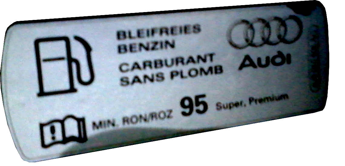

voici le volet d'une A1 TFSI 140 COD : 188392trappeessence.jpg
reste à traduire MIN...

mon commercial ma dit de mettre du 95 mais sur ma trappe c'est bien marque MIN(imum) 95 donc je pense mettre du 98 d'autant plus que pour trouver du 95 de nos jours....
