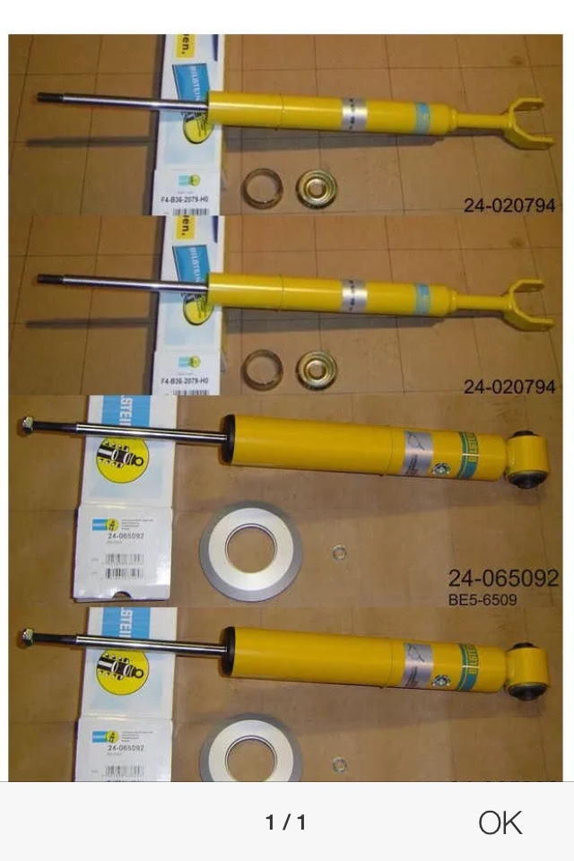

J'ai acheté des bilstein b6 il y a deux mois étant bcp an déplacement je n'ai pas eu le temps de m'en occuper avant.
Mon Mecano me dit qu'il ne peut pas monter les ressorts d'origine dessus car il n'y a pas de coupelle au niveau de l'amortisseur qui soutiennent les ressorts.
Pouvez vous m'éclairer ?
Ci joint photo dès suspensions acheté
faut peu être récupérer les coupelles sur les anciens amortisseurs
Amortisseurs d'origine, tu crois que ça se récupéré?
oui sur les golf 2 derrière elles se démontaient
pour tes amortos arriere tu a les deux coupelles en alu pour "pose" le ressort et tu recuperes les coupelles sup d'origine pour l'avant je sais plus alors je prend une photo demain et je te dis ca
Crouchny c'est bîen ca pour les coupelles?

Sinon les coupelles tu les rachète ou tu as pris les amortos. Moi sur ma 306 quand j'avais mis le kit Eibach/Bilstein j'avais pris les coupelles avec, plus simple et plus sur.

Tu as un lien pour tes coupelles? Stp. Je n'en ai pas trouver
J'ai acheté sur l'abay en Allemagne
J'avais pris ça chez Pourchier à l’époque. Mais pour l'audi je ne sais pas.
Sinon faudrait voir sur le post de Mike, qui avait changer les siens, en détails. Me souvient plus si il avait les coupelles.
Ok merci heross
suspension montée avec les coupelles d'originr! ouf
