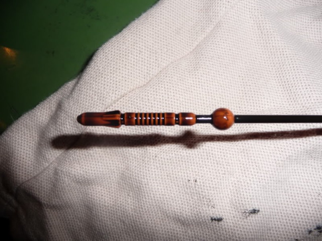

Vu se que Gasy avait rencontré comme souci avec un niveau d'huile à froid au niveau A , le niveau à chaud arrivait au milieu de la boule et sa voiture fumait signe d'un surplus d'huile dans le moteur à noter quand même que la vidange avait été faite en concession .Retour en concession pour refaire le niveau qui était trop haut .

Voici le niveau trop haut le milieu de la boule , qu'avait Gasy après que le moteur est été coupé (1heure)

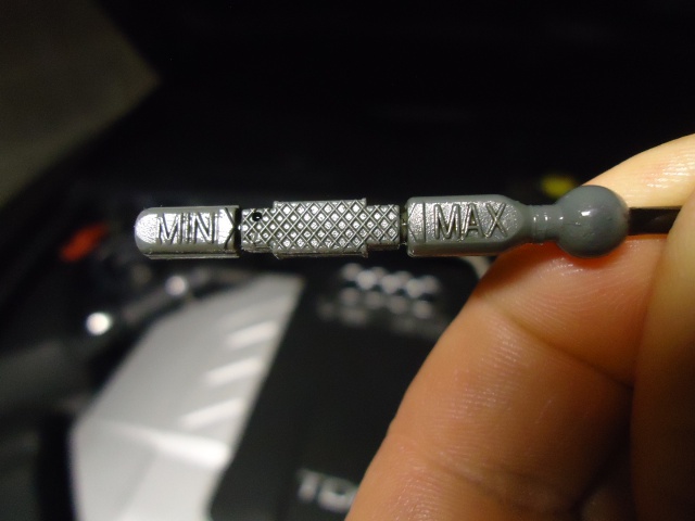

Voici ma jauge nettoyé avant la prise de niveau
