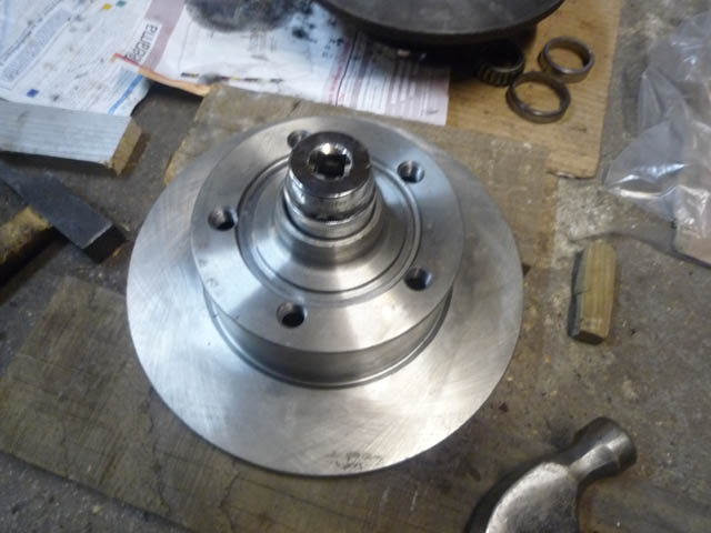

par contre après une averse vers 16h30 j ai profité pour monter un coté des disques roulements et plaquettes coté ar gauche
Tu es obligé de les mettre a la presse pour les disques et roulements arrieres ?
La presse permet de pousser plus fort, et normalement de pousser plus facilement "droit" (faut pas que ces enfoirés de roulements se mettent de traviole sinon c'est la mort).
Maintenant si tu sais frapper bien droit avec un marteau et une cale ca peut aller... mais c'est pas garanti... J'ai changé une fois un roulement sur une BMW Break avec un pote garagiste qui avait la presse, elle était en pression maximum (20 TONNES !!!!!) et le roulement bougeait toujours pas... Il est resté toute la nuit en pression et le lendemain matin on est revenus, toujours pas bougé puis en une fois on a entendu des petits craquements (impuretés... ?) et BOUM le roulement est venu dehors dans un barouf du diable, la presse a fait un bon en l'air de 50 cm un truc de malade... Celui-là pour l'avoir sans presse tu peux toujours te le carrer ou je pense looooool
salut a tous c est juste les rotor que j ais mis a la presse
concernant les roulements comme j ais mis des mis je n ais pas eu besoin de les extraires mais pour mettre en place les neuf j ai utilisé une malette skf
Je vous rassure les gars on peut faire tout ça sans avoir une belle presse
comme notre ami david. Les roulements; je l'ai fait sur ma b5 avec des douilles pour clés à cliquet et
un petit chalumeau. Pour les rotor je me suis fait une empreinte en bois, un peu de chaleur et hop !
Sinon, Belle malette pour les roulements !! :love:
