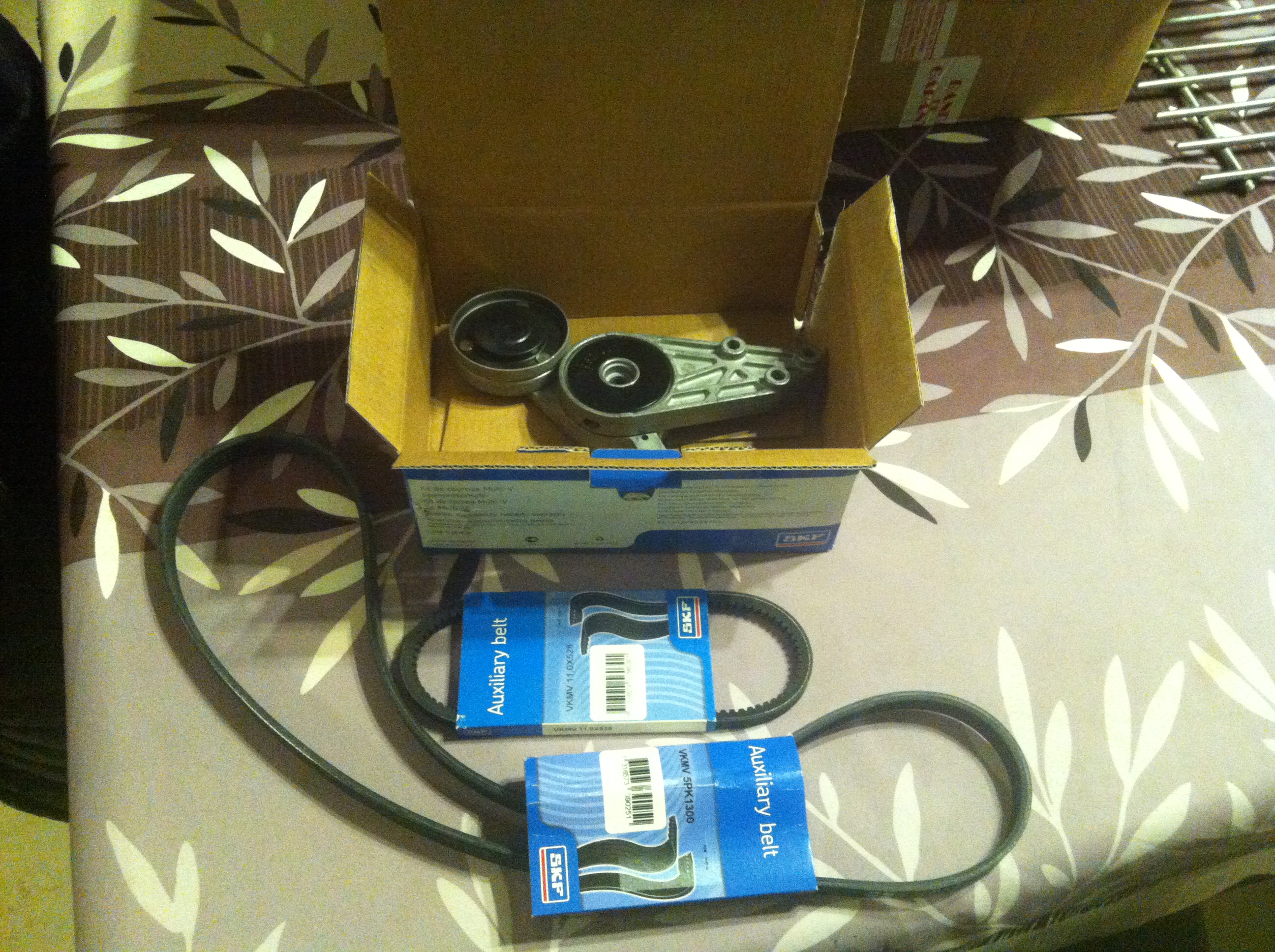

salut a tous reception commande tendeur de courroie superieur et et les courroie accessoire et pompe a eau pompe direction assisté
