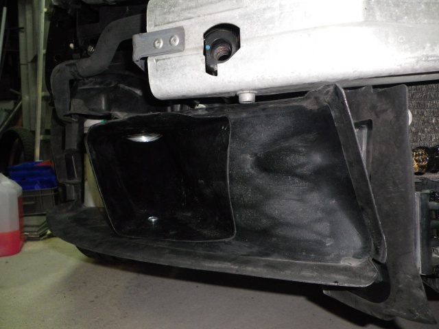

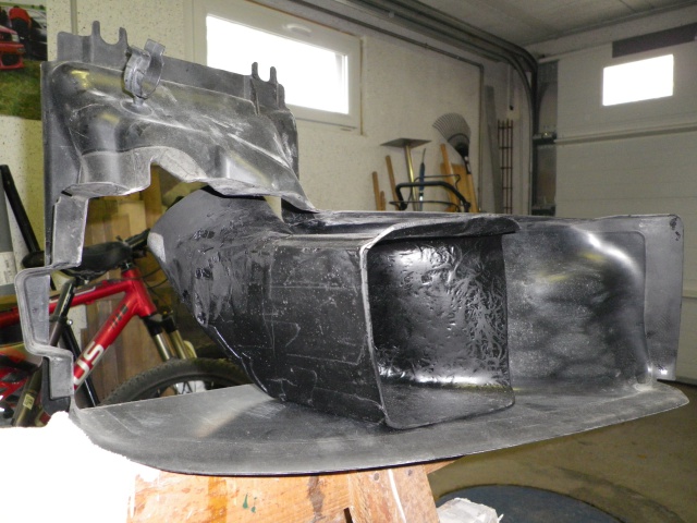

Joli ! Tu l'as fait en fibre de verre ?
Grâce à ça peux-tu garder le radiateur qui se trouve derrière ?
J'aurais pas pensé que ça passerait. En tout cas merci, les choses les plus simples sont les meilleurs !

Yes evilroot en fibre mais dsl j'ai vire le radiateur bon le mien avait une fuite en plus.
