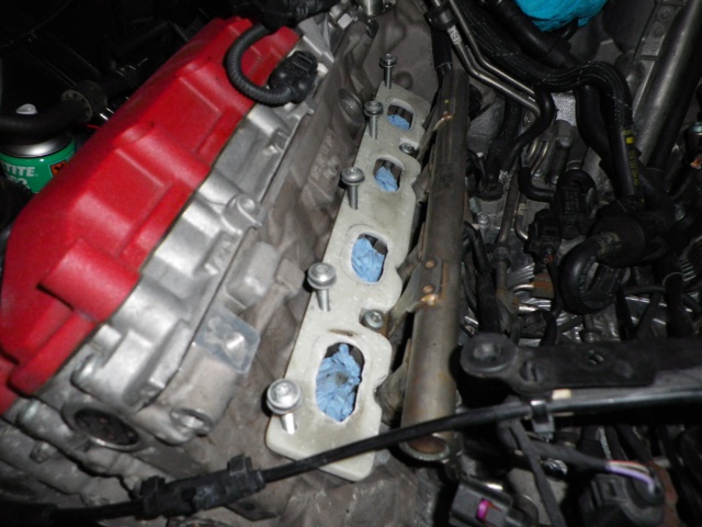

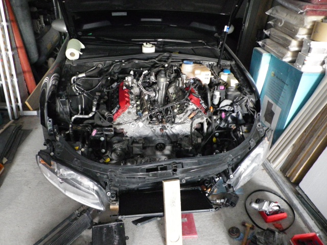

j'ai également démonté le collecteur d'admission pour faire un nettoyage de "printemps" hihi
Voici les tofs
Modifié par olivierS4R
Et ba dit le nettoyage de printemps va lui faire du bien mine deux ...
C'est sur qu'ainsi elle ne va pas aller bien loin :P
Pas trop galère de garder le masque avant dans les pattes ?
Héhé Oliv, tu viens de trouver la solution anti- home jacking ; ))
Quoi que les mecs pourrons comme même passer mais serons déçu de découvrir qu'il repartirons sans elle ...:D

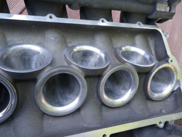

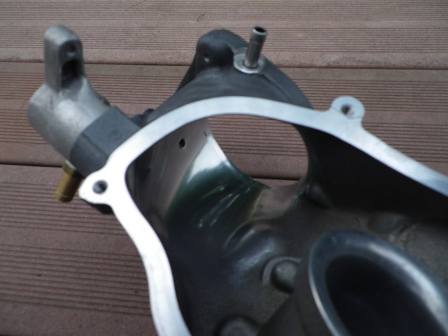

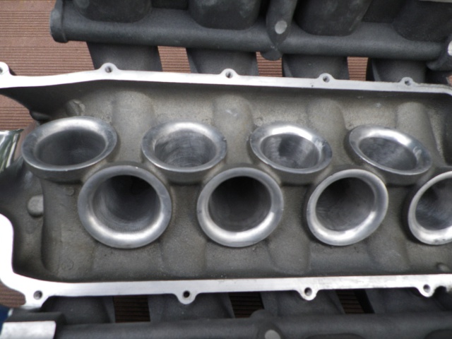

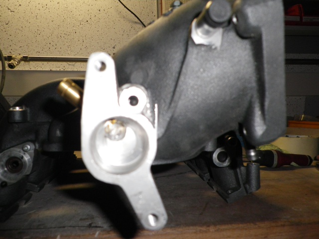

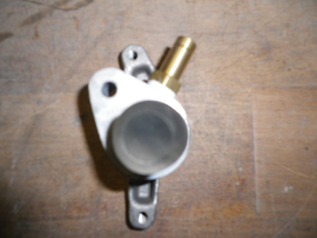

J'ai commencé à polir le collecteur d'admission (l'entrée, retravaillé les "trompettes" et polissage de ces derniers), pour le deshuileur, je l'ai conservé car je ne savais que faire du tuyau qui vient du carter moteur (sous le collecteur)j'ai détourné la sortie pour qu'il n'injecte plus ds le collecteur mais ds un catch can (je fais des tofs demain).
J'ai également viré le passage du liquide de refroidissement du connecteur du déshuileur.

La sortie bouché
l'entrée des gaz qui partent vers le raccord en bronze direction le catch can
j ai fait pareil !! lol
un tube plein en alu rentrer en force plus une colle specifique ...
Modifié par julienr32
C'est bien ça Julien mais avec un joint torique et collé avec du scelroulement

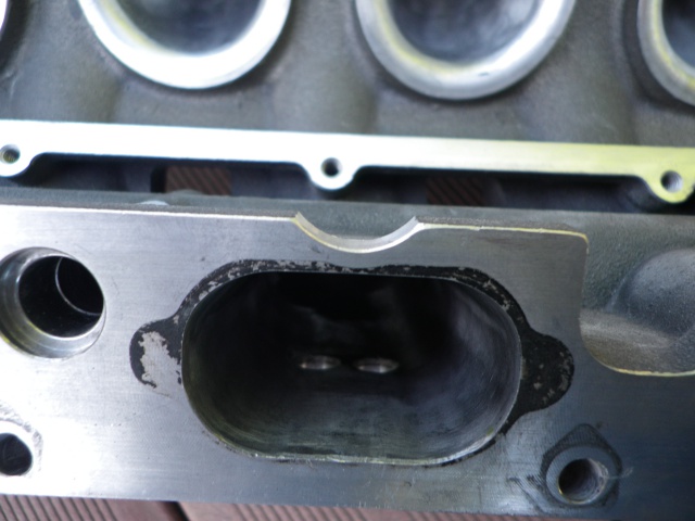

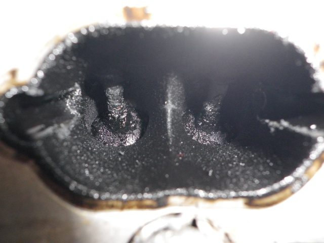

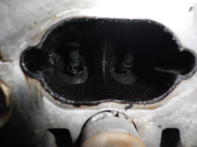

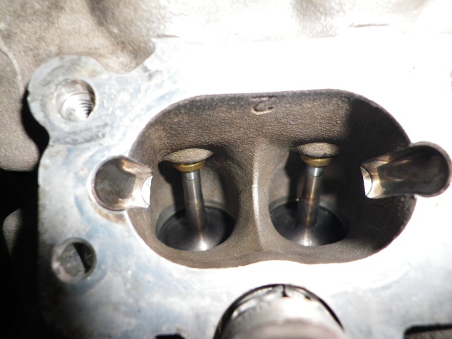

voila mon premier cylindre nettoyé. Ca change quand même :icon_biggrin:

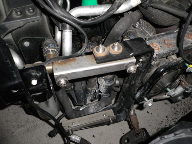

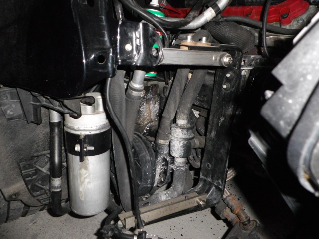

j'ai fabriqué les pattes pour pouvoir remettre le conduit
et j'ai pu réinstaller la tuyauterie

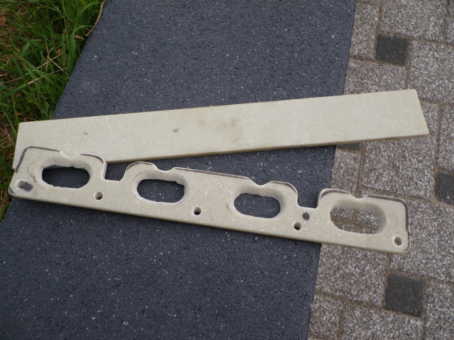

J'ai acheté des plaques de fibres époxy pour fabriquer les spacers
(elles sont en cours de fabrication hein)

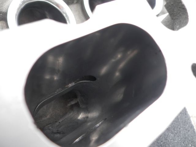

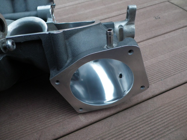

polissage de l'entrée
Une photo supplémentaire de la modif du déshuileur

Merci à toi Julien pour ta tof avec le produit Ecotec pour le décalaminage, il m'a bien aidé :bien:

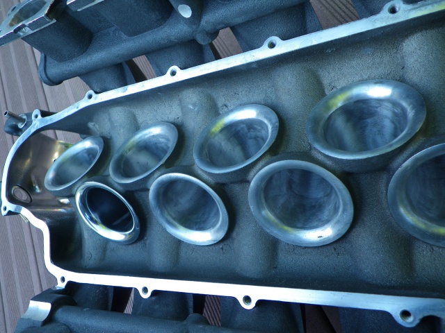

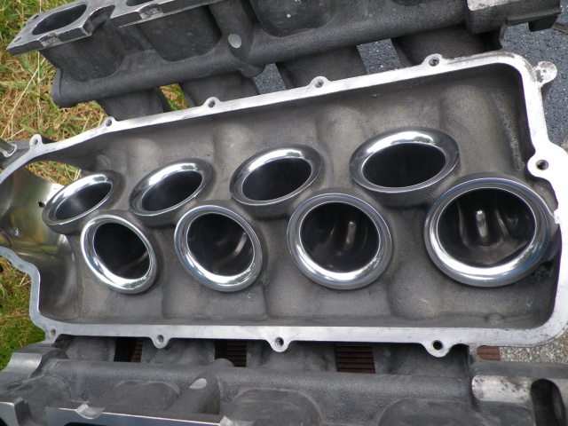

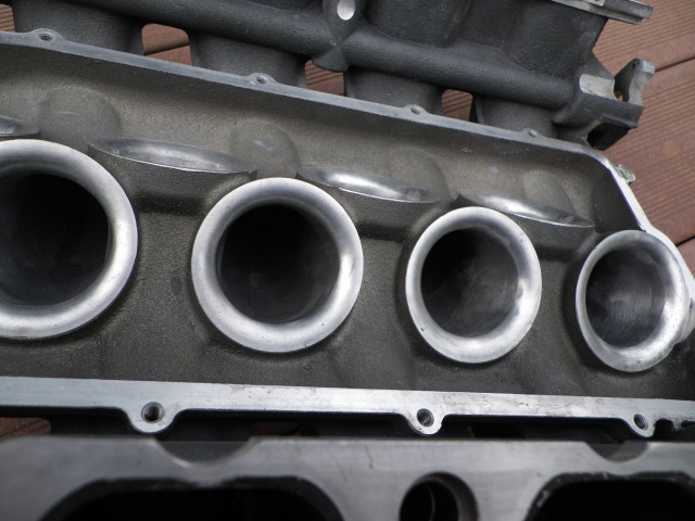

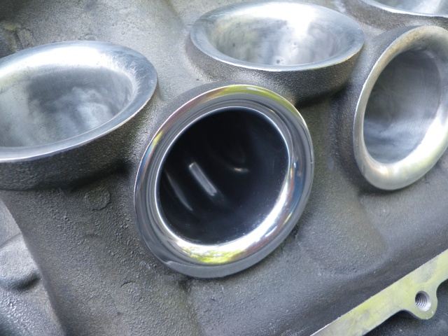

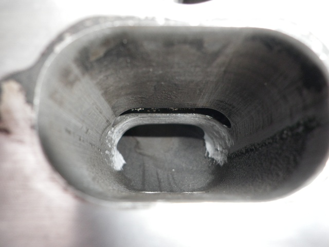

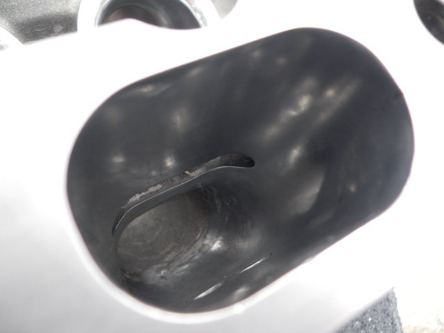

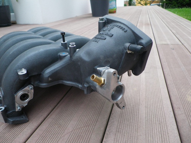

J'ai terminé le ponçage des traces de moulage et autres défauts de surface et j'ai poli un venturi.
C'est long mais le résultat est là
Place aux tofs :icon6:
Et que ça brille
Ca-y-est le collecteur est ennnfin fini, juste encore à tailler les deux arbres des clapets pour bien faire et ensuite remontage :marcelpoire:
