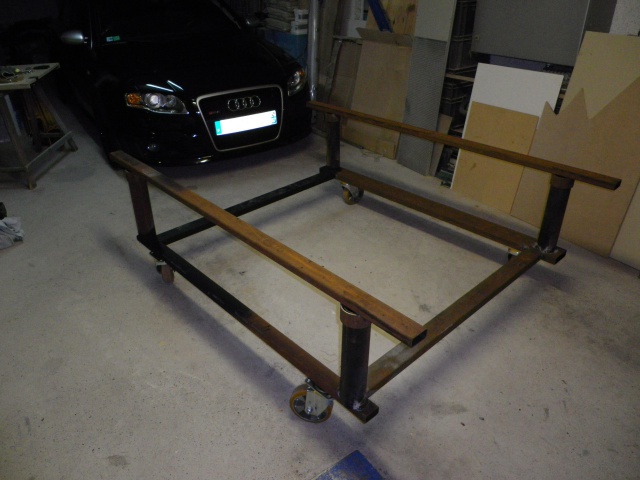

Pas de soucis Vince mais laisse moi déjà commencer :). Là je suis encore entrain de fabriquer le châssis où sera posé la RS et sur roulettes pour pouvoir la déplacer aisément ;)

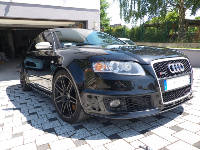

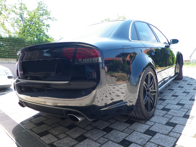

quelques photos avant démontage et photo du châssis qui accueillera la RS
Je suis tombé sur un bon plan aujourd'hui , là où je suis en chantier actuellement j'ai repéré un tube de 70mm et en discutant un peu avec le magasinier, il me dit, Olivier prend ce qu'il te faut. Yes!! Je vais faire la ligne en 70 :) :)
Comment elle brille un truc de ouf :) trop belle
Elle va ronronner comme un gros chat ^^
Comment elle brille un truc de ouf :) trop belleElle va ronronner comme un gros chat ^^
Tu m'étonne lol moi aussi je me suis habitué à la voir plutôt gris-noir mat :)
Merci geoffroy67 :) ;)

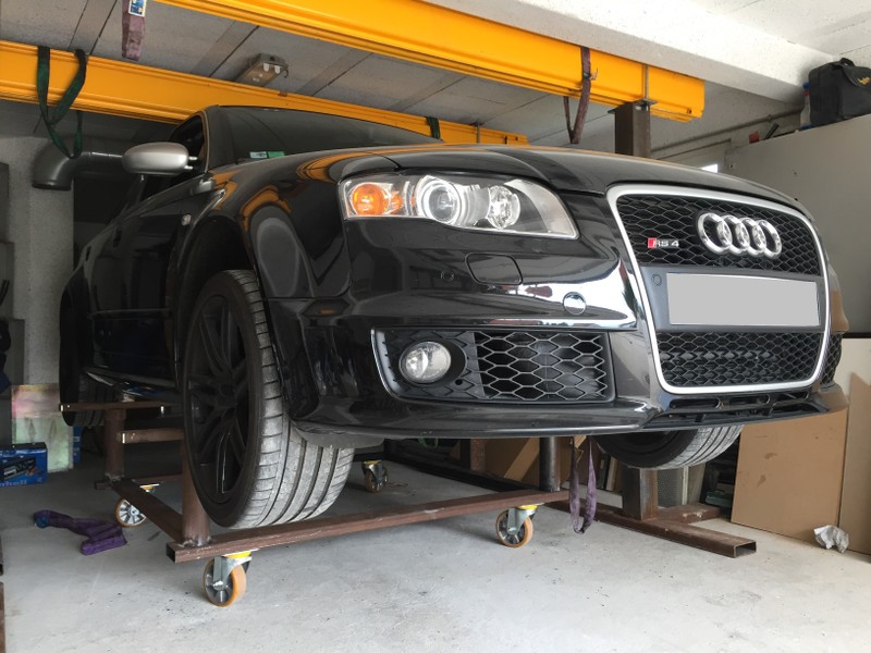

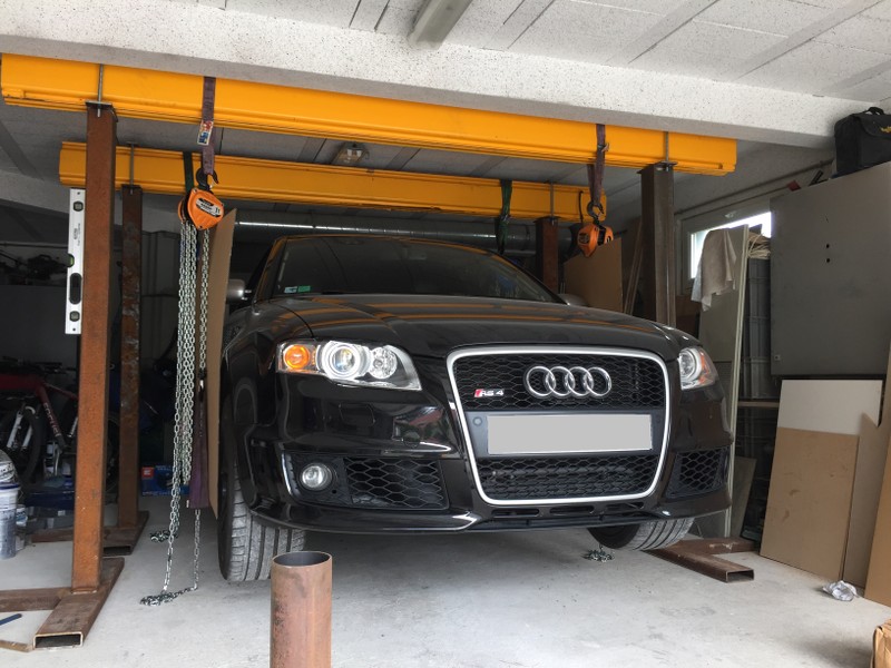

Un peu de news, la RS est enfin posée sur ses "chandelles" avec l'aimable aide de Geoffroy 67.
Comme c'est lui qui a pris les tofs....on attend Geoffroy :)
bon aller je mets quelques photos .....
je vous préviens olivier est un grand fou :vert: :vert: :vert:

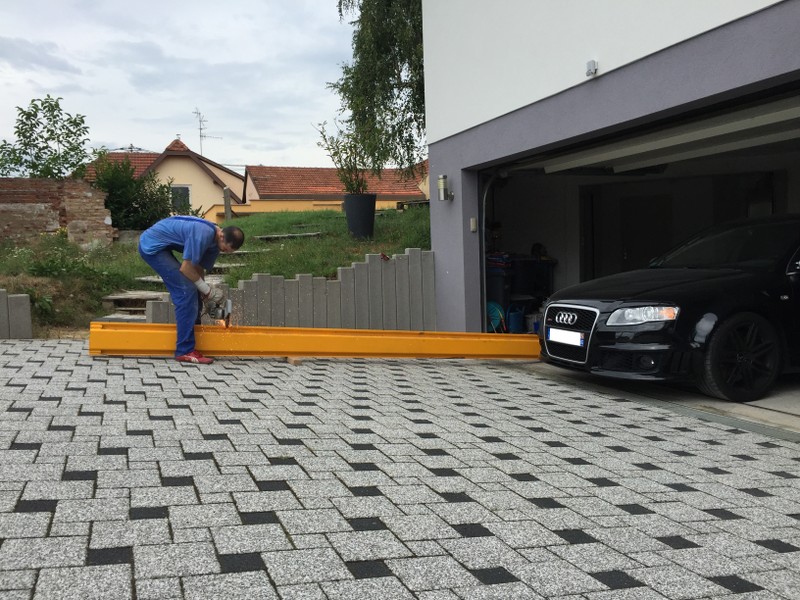

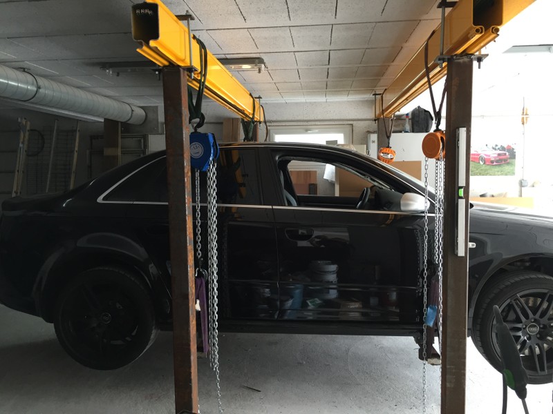

tout d'abord olivier en action (rare sont les photos des proprios )
en suite de quoi soulever assez haut la RS4 (le tout fait par olivier bien sure)
la RS4 les 4 pattes en l'air
enfin poser sur sont support

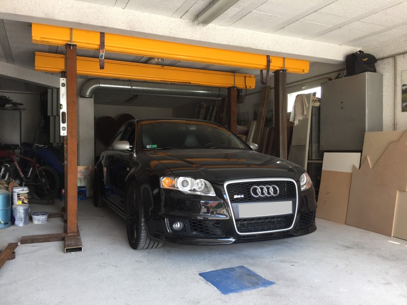

Ah carrément quoi ^^ j'avais pas vu Ca comme ca, il a construit un portique de pont roulant au garage mdr. Trop fort
Bon et bin maintenant il y as plus qu'à tomber le moteur et la boîte ...

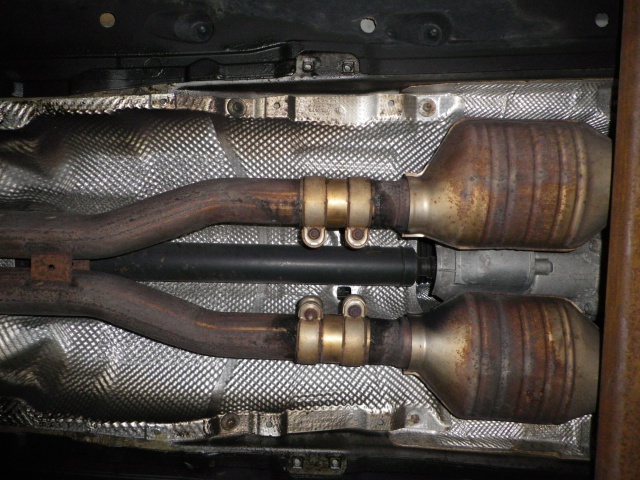

Début du démontage et déjà une question.
Il ne devrait pas y avoir un support au niveau des colliers?
l'emplacement est prévu avec les taraudages

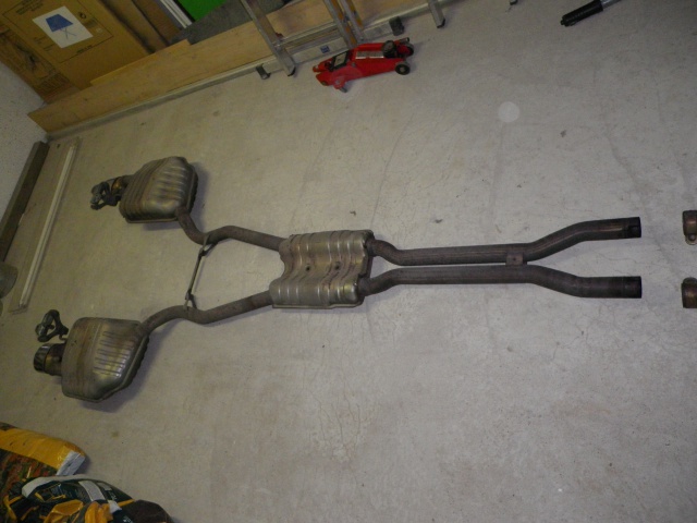

ligne démontée
