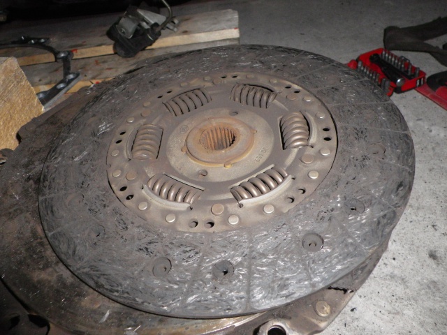

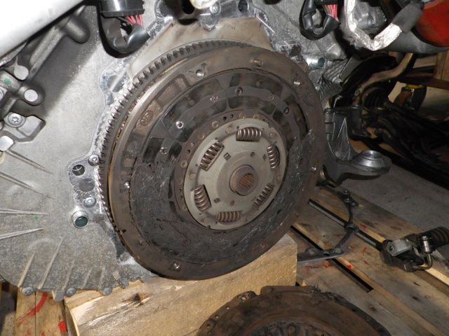

Alors se mécanisme d'embrayage ...
Il ressemble a quoi ?!?!? ;-)
Merci du conseil Pascal, Yann, tu crois pas si bien dire...demain photos, vous allez halluciner :)

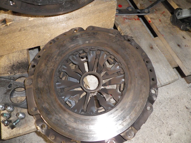

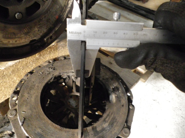

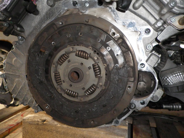

Voilà ce qu'il me reste de l'embrayage.
Le mécanisme n'était donc pas en cause.
le reste est tombé dès que j'ai touché :)
et tu sentais qu'un truc n'allait pas dans la pedale d'embrayage ? elle ne remontait pas ?
Oh oui! Depuis quelques temps la pédale avait desfois du mal à remonter
Même un néophyte comme moi, je vois que ce n'est pas normal...
