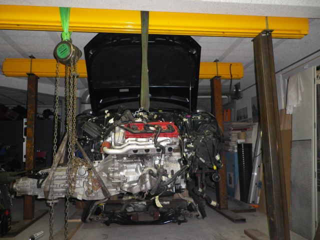

Prochaine étape remonter la boite sur le moteur ... Et remplacement du récepteur d'embrayage ...
Heeeuuu comment dire, j'ai remonté la boite/moteur avant-hier soir car j'avais une opportunité avec le palan (avec le taf de malade ils ont tous disparu sur les chantiers)
Rentré comme papa ds maman :)

Tu sera obliger de le demander puit remonter le moteur

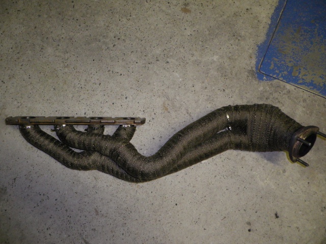

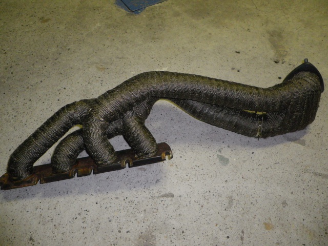

Oui Cabman, je vais mettre le ruban d'isolant sur les collecteurs et ensuite je pourrais remonter le moteur sur l'auto, en plus du vidage des précat etc comme déjà parlé

Super :-) sa devrait être ainsi à l'origine!!! :marcelpoire:
Jolie .....
30 mètres c'est un peu light pour les deux collecteur .....
Alors on remonte le tout quand ?
30 metres clair c est pas asser ...
met des goujons neuf direct sur le collecteur cote downpipe au passage :)
Moi j avais mis de la graisse Belleville et un an après un plaisir à démonter!!
Yes les goujons sont neuf Julien ;)
J'en ai recommandé 15m on verra si ça suffit
J'espère courant janvier Geoffroy...après tu connais mon emploi du temps :(
Les références ont changées Rs22, les écrous sont en bronze maintenant comme au niveau collecteur/cylindres un plus aussi ;)
