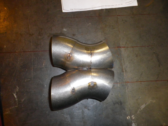

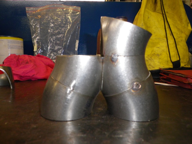

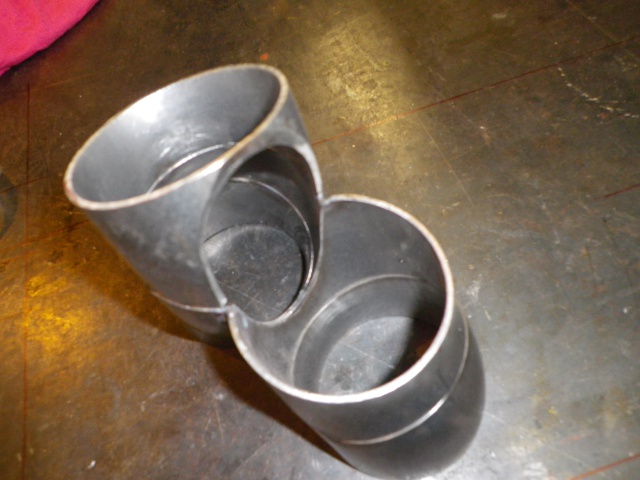

Je commence ma ligne inox, bon je voulais cintrer au max les tubes mais voilà comme c'est pas une taille standard, j'ai pas le matos et du coup j'ai acheté des coudes et encore une fois les angles que je voulais ne sont pas dispo chez mon fournisseur juste du 90°, j'ai alors fait les angles moi-même à l'aide des coudes 90º.

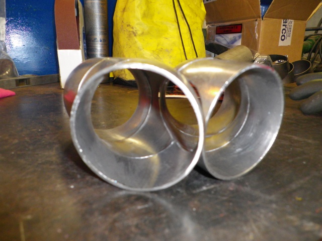

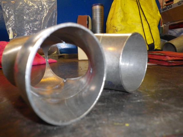

Quelques photos au niveau du X-pipe
On voit bien le passage vers les deux sorties pour l'échange des flux
Sa bosse dur ;-)
Combien le diamètre extérieur du tube?

Je refais entièrement la ligne en 70 sans intermédiaire et comme j'avais déjà dit, j'ouvre les silencieux (arrière) pour virer les chicanes ainsi que les clapets qui sont grippés jusqu'à l'os.
