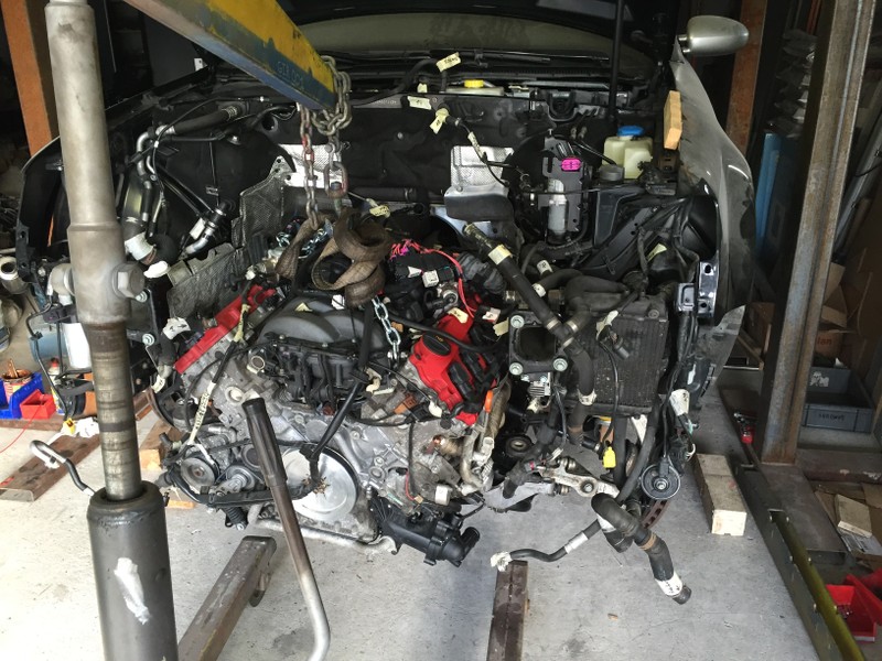

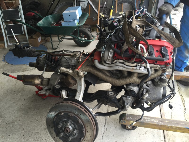

avec l'accord de olivier, je met des photos de ce qu'on a fait samedi

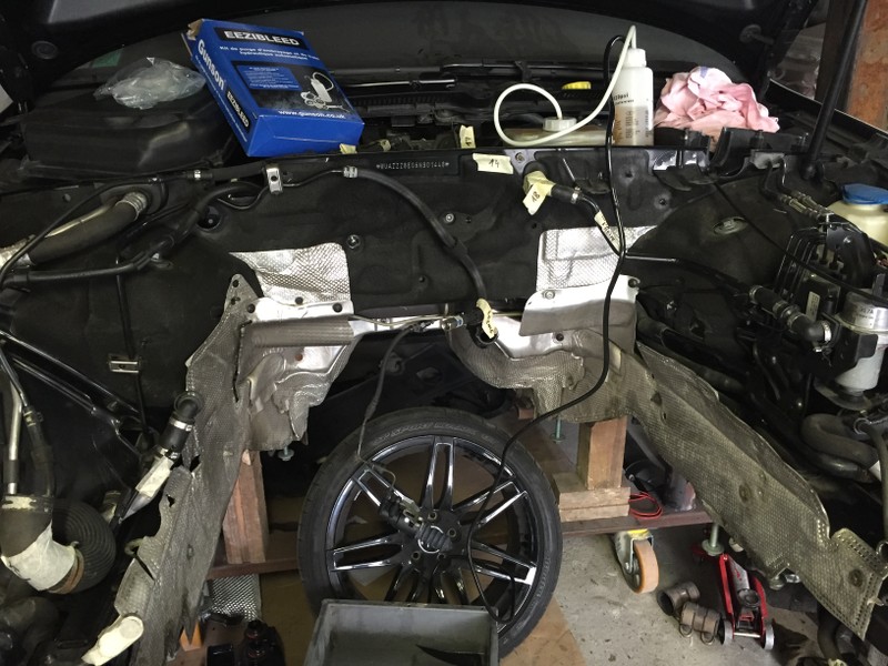

tout d'abord purge du recepteur d'embrayage

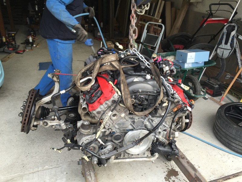

ensuite soufflage du moteur avant remontage

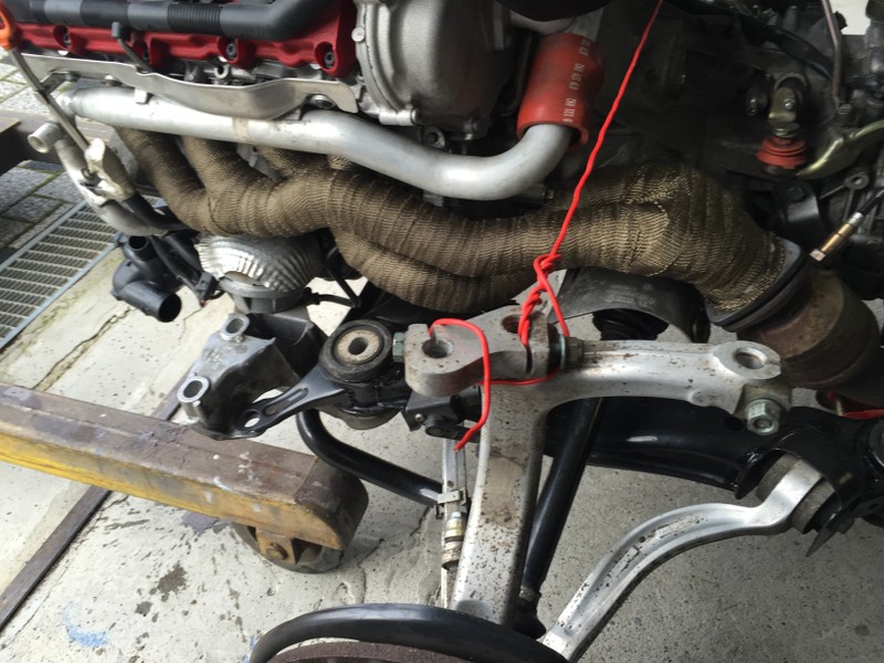

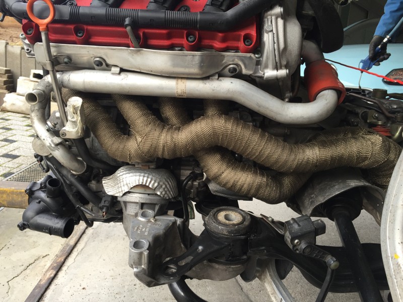

petite vue sur les collecteurs d'échappement

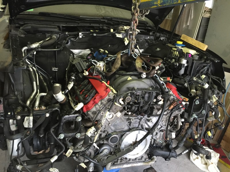

et moteur quasiment en place

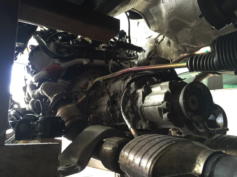

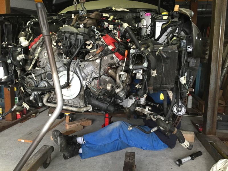

pour le fun, une petite photo d'ou j'étais lors de le mise en place du moteur
quand je pense qu'après il fait le mienne :malelovies:

beau boulot encore bravo à vous deux
j'aurais deux choses a dire sur le remontage du moteur...
saloperie de recepteur a mettre en place :mur: :mur: :mur:
ainsi que la durite LDR entre le moteur et l'habitacle :mur: :mur: :mur: :mur: :mur:
n'est ce pas olivier :madgo: :madgo: :madgo: :icon_biggrin: :icon_biggrin: :icon_biggrin:
autrement c'est quand même fou comme le moteur rentre vraiment mais alors vraiment au millimètre :icon_eek: :icon_eek: :icon_eek:
Chapeau bas à vous 2 messieurs :marcelpoire:

Moi je dirais que le plus chiant à remonter le moteur c'est le peu (très peu de place) pour justement mettre le récepteur d'embrayage et de reconnecter la durite de LDR
Le reste, c'est montage du moteur en avançant cm par cm ....

Mais tenté pas les bandes caches collecteurs d'échappement je voulais dire Julien ? :ripeer:
Je crois de souvenir qu'il l'a aussi fait Seb ;) de toutes façons c'est LA solution pour éviter les fortes chaleurs lol

oui la bande je l ai déjà dessus ...

C'est quand tu démonte et remonte le moteur que tu te dis que les ingénieurs on vraiment merde et aurais pu donner un peux plus de mou sur la durite de LDR (liquide de refroidissement)
et il ni a pas moyen d'en mettre une plus longue ?
non elle rentre dans l habitacle direct ... c est juste un peu de patience et ca va tous seul lol
