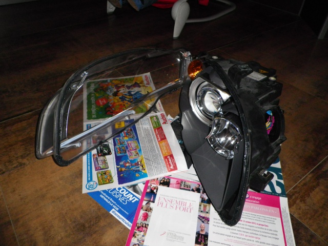

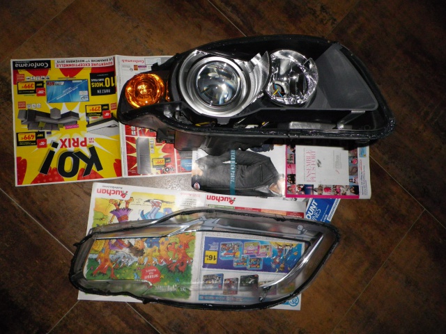

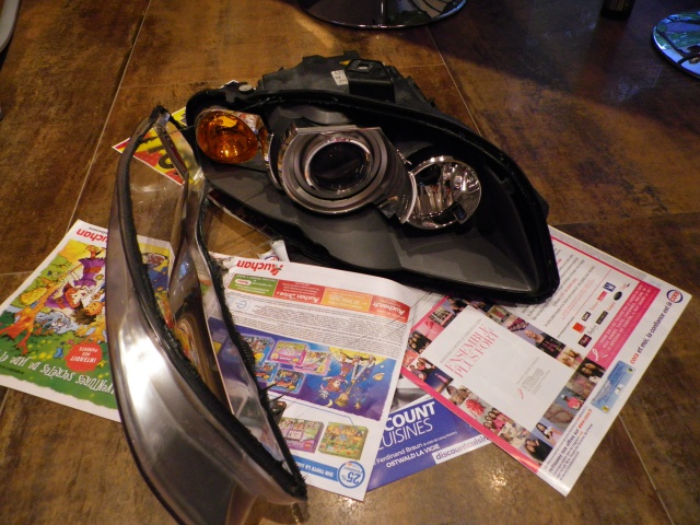

Petite modif en attendant de pouvoir vraiment attaquer :moto:
Il rentre vraiment tout juste :roi:

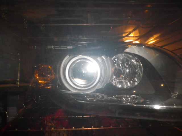

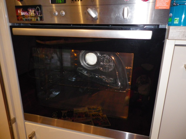

Ouvert
Bon appétit mdr
Ca sent la LED tout Ca :P
Eh non, le cligno blanc :malelovies:
ah voilà....
enfin tu vire ces capuchons ....
la cuisson etait bonne ? a point ? :petard: :petard:
par contre veilleuse a leds j'espère ?!?
mdr les malades...
les optiques au four, perso j'avais déjà mis la PS3 de mon fils :MdrDevil:
la Ps3 c'était certainement pour faire un truc illegal non ?....... :sol: :sol:

Pour le four Yann, j'ai suivi les conseils de Geoffroy à savoir four à 140C puis tu éteint et tu mets le feu ds le four pendant 4min puis tu le récupère et enlève sans perdre de temps la vitre (le feu refroidi assez vite)

et tu le recolle tout simplement ton feu ?
Pour recoller la vitre tu le repasse au four après avoir remis la vitre (si tu pense qu'il ne reste pas assez de colle, tu rajoute un peu de PU)
Sinon le four doit être à 140 degrés, puis quand tu met les optique dedans tu coupe le four!!! Très important, car deja vue un feu fondre, car la personne avait oublier de couper le four
En mode artisanale, lol.

Bon maintenant si tu as aussi des cligno orange ben vas y c'est hyper simple
