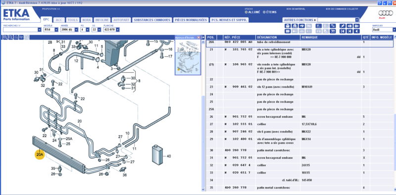

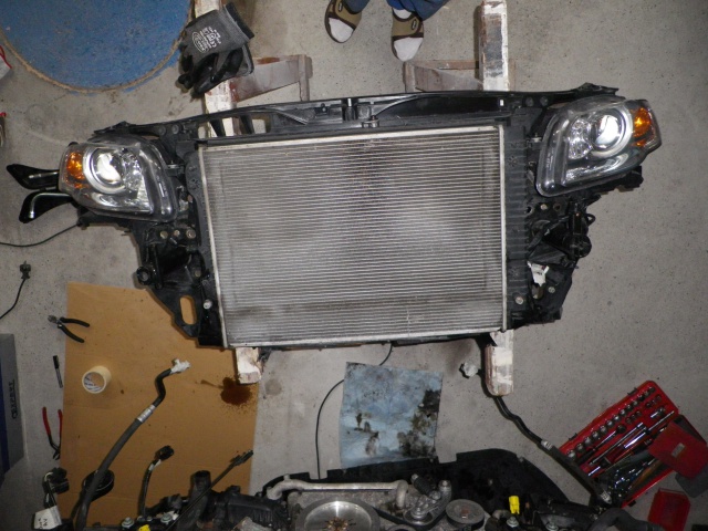

Je suis sur la face avant et déjà à l'époque de la modif du collecteur d'admission je me posais la question; on a 4 radiateurs, celui de l'eau, de clim, d'huile et le dernier? Il a la même taille que celui d'huile à par plus fin.
Si quelqu'un pouvait m'éclairer ;)
Quoi!?
Même pour ça il y a un radiateur, si on rajoute les deux de côté, on arrive à 6, ca en fait...
Merci Geoffroy :bien:

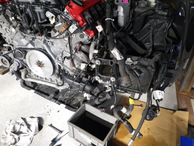

Face avant démonté

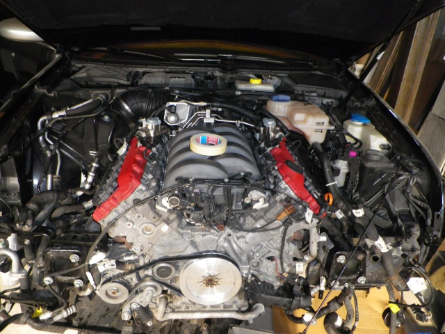

Avec vu sur la poulie allégé bye moi :) aucune traces d'usure anormal sur la courroie
Je persiste il est compement allumé mdrrr

En fait cela fait longtemps que je voulais faire ça, j'attendais juste une excuse et l'embrayage arriva :( .
Concernant le moteur je pense pouvoir améliorer l'entrée d'air par la calandre au moyen d'un entonnoir que je ferais en fibre, ensuite pour le collecteur d'admission pour ceux qui suivent tout est déjà fait avec les spacers fait maison.
Je vais revoir le collecteur d'échappement car je pense avoir une fissure en effet de la fumée remonte quand le capot est ouvert je vais ré aligner le collecteur avec la culasse et isoler thermiquement pour avoir un meilleur"ecoulement" des gaz brûles et en plus moins de chaleur ds le compartiment moteur ;)
Decat vidé et je souderais un tube à l'intérieur pour éviter les turbulences.
Pour la ligne, je passe en 70 en retirant l'intermédiaire mais je garde les silencieux, simplement les modifier en supprimant les chicanes ainsi que les clapets.

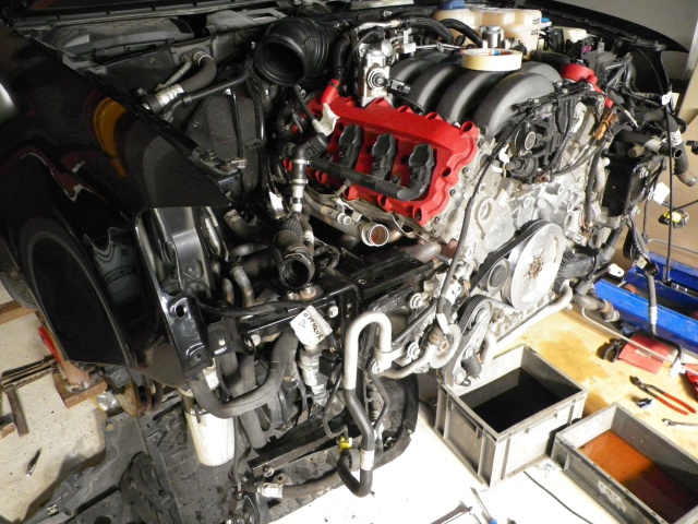

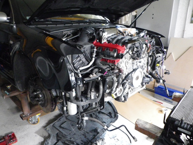

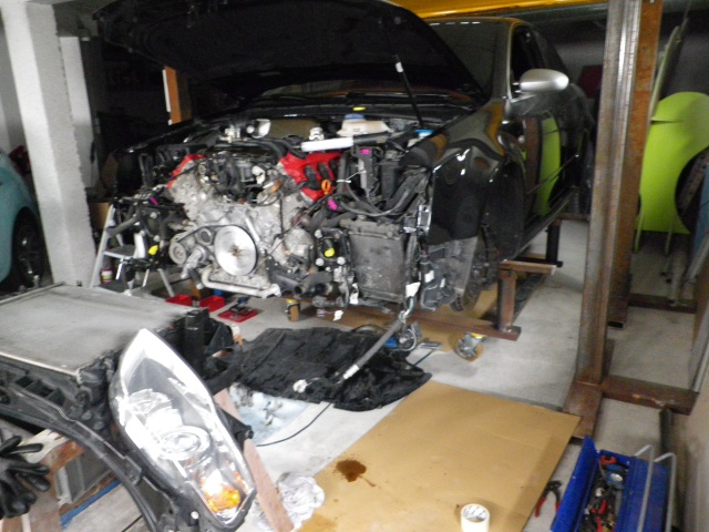

Sinon le cardan central est tombé, la plupart des tuyaux liquide, huile moteur ou frein démontés, une bonne partie des connecteurs également. En tout c'est un bordel jamais vu autant de câbles de tuyaux et machin...à se demander si le moulin est thermique ou non :)

Le démontage ça va ....
Ça sera le remontage le plus chiant ....;-)
Pensez a numeroter chaque câble debranche avec un scotch + un max de photos ça aide qd on remonte le tout qqes mois plus tard
Bon courage
Bon courage
Ça cest bien vu, ce serait con de les mélanger et surtout plein de photos de tout les détails
Exactement Vince
Faut tout bien repérer et des photos pour voir ou toutes les durites et câblages passent ;-)
Bon ça va, comme ils jouent les profs j'y crois pas! :)

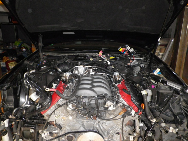

Pas de photos mais tout est repéré. Après pour les durits elles sont formée de telle façon que tu peux pas te planter ;)
sauf si je passe re brancher :ripeer:

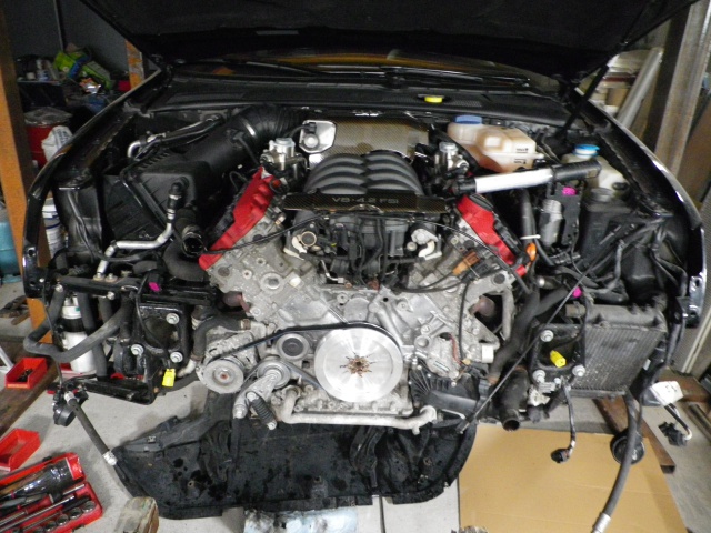

Ce qui est dingue aussi cest que le compartiment moteur est plein de chez plein au millimètre quoi ^^

Pour la place, clair tu passe à peine le doigt entre le collecteur et le longeron.

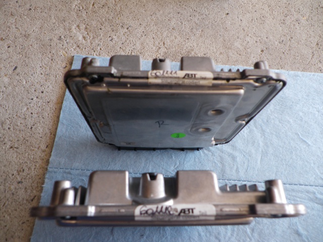

Suite des travaux

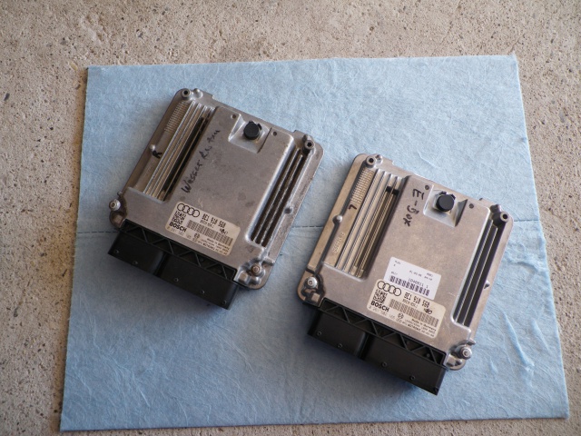

Démontage bocal et faisceaux des cartos
Et le problème arrive là!
Merde les cartos sont reprog ABT en fait ils ne suppriment que la bride vitesse, je comprends mieux pourquoi je ressentais pas le limiteur à 250.
moi qui voulais faire une reprog après modifs du cat etc ben là c'est mort car ils les codent et même eux ne veulent plus y toucher (remettre oem)...les nerfs
