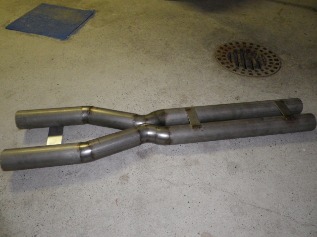

Belles découpes des tubes

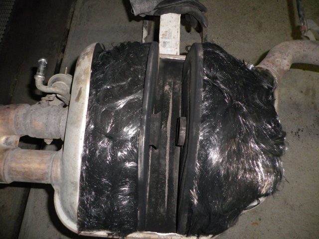

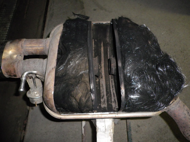

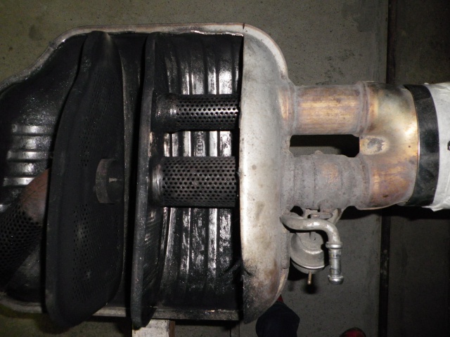

C'est bien pour ça que je veux conserver les silencieux d'origine mais en les modifiant en rallongent le système d'insonorisation ;)

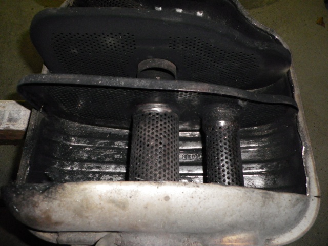

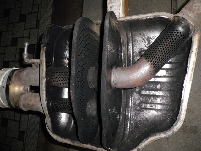

Ouverture des silencieux
Voici le circuit et la chicane
On peut clairement voir la différence de diamètre du tube où il y a le clapet, il est bien plus gros et bien en face de l'autre
belle photo par contre tu pourrais un peu la poussière :secret:
Sympa l'intérieur de l'échappement
Mais il sera mieux avec un tube a trou en direct ;-)
Au départ je voulais faire deux tubes mais je ne pourrai pas poser autant d'insonorisant donc plus de bruit voir trop lol, et effectivement je vais faire comme tu dis Geoffroy mais en 70 de diamètre :)
sur la mienne la plaque qui est coté embout d'échappement s'etait mise à vibrer au ralenti , donc bruit de casserole assez désagreable... , du coup j'ai du ouvrir les 2 silencieux , points de soudure pour fixer tout ça et plus de soucis
je te dis ça au cas ou ;)
Merci Cabman, j'ai une plaque qui va virer mais l'autre je vais faire deux point de soudure alors :marcelpoire: :icon_wink:
Les deux clapets vont également virer.

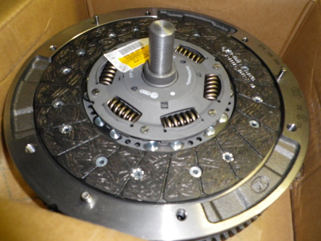

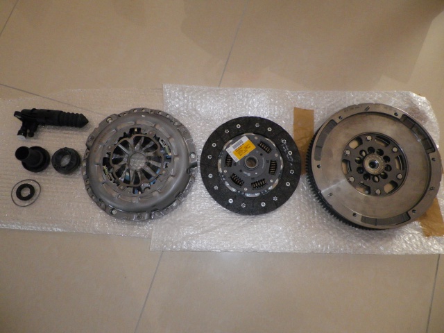

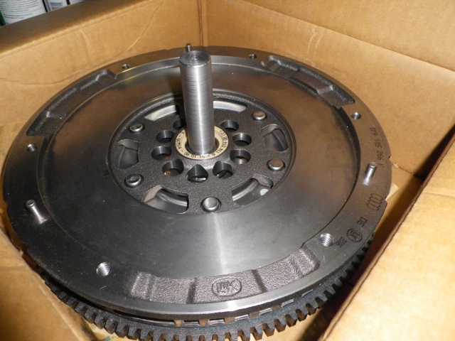

J'ai réceptionné aujourd'hui plusieurs pièces pour réparer ma merde à quatre roues.
Volant, disque d'embrayage, mécanisme, butée, bague de guidage avec les joints associés et récepteur

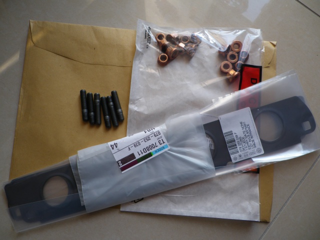

Et les joints de collecteurs ainsi que les écrous et les goujons et écrous pour les brides niveau cata, à noter que les écrous niveau cata ne sont plus en acier mais en bronze, cool pour les goujons qui ne casseront plus au moindre démontage :icon_smile: pour une fois, bien vu Audi :jap:
Du boulot en perspective ;-)
Tu va virer le système de clapet alors?

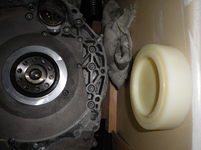

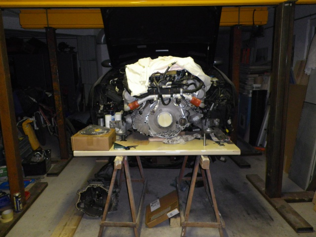

Ben j'avance pas trop et la semaine dernière j’étais en congés donc j'ai rien fait.

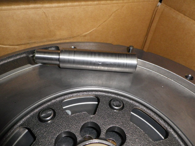

Cette semaine fabrication du centreur pour le disque d'embrayage
au dixième :roi:

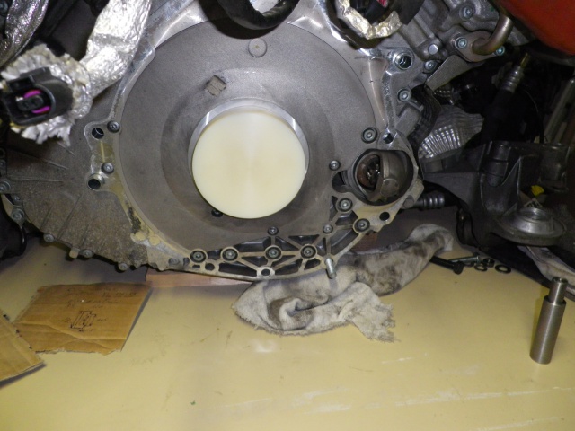

J'ai également fabriqué une bague pour le remplacement du joint du vilo en préventif
1 vrai chantier ton bordel.... respect Mr :marcelpoire:
Le peux que j'ai pu faire sur l'échappement
Voilà vous savez tout
J'ai le même d'installé ;-)
nice tout ca, perso je suis toujours impressionné bravo MR
