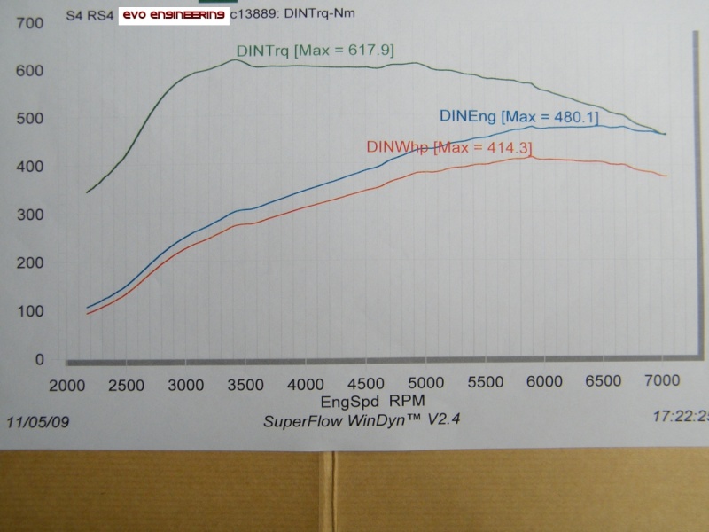

Un propriétaire avec cette configuration à sortie 480cv et 61 mkg

Je me permet de te donner la liste de mes pièces sachant qu'elles sont déja montées dessus et que la voiture n'attend plus que sa reprog, l'objectif était comme le tien: 400 450 chevaux
Filtre green dans la boite à air modifiée
Aspis type RS4
Turbos K04 RS4 BorgWarner
Echangeurs type Rs4 upgrade
Durites sural silicone
Pompe bosch 044 panier sûr mesure
Injecteur 630cc siemens
Embrayage rs4
Collecteurs rs4
Ligne (catback / décata) Toyosport Inox
Joli courbe !!!
Un couple qui tiend la route sur plus de 2.000 trs c'est plutot pas mal :bien:
Par contre j'aurai penser plus en couple du style 650/680 Nm :eldiablo: :eldiablo:

Joli courbe !!!
Tu peux me croire un couple constant comme ça, tu as une allonge terrible
