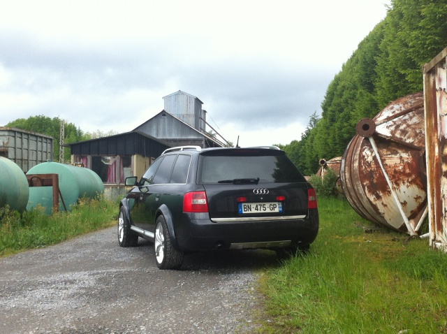

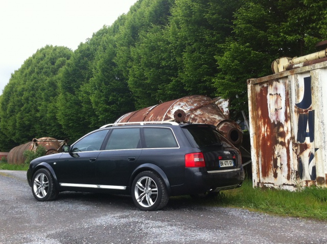

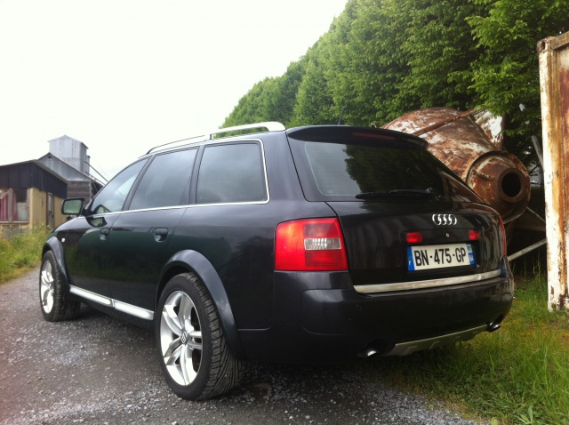

Quelques photos de ma belle sans ses porte-skis :
Il faut vraiment que je fasses quelque chose pour mes feux avants. Une idée qui fonctionne?
Belle auto, j'adore le becquet
Moi ce sont les jantes .....SUPERBES
Modifié par JPA34
Et dire que j'aimerais changer!
Quand je dis que j'aimerais changer, c'est juste les jantes. J'adore ma voiture........
Des 19p concaves a deport ça lui irait bien!!! :ninja: comme les miennes par exemple
Modifié par Dav007
Old RS4 en 19 pouces, j'adore!
ET 45... va falloir caler !
8.5 de large
En passant mon doigt sur mes 225x17x7,5" j'ai 10mm entre le pneu et le porte fusée.
Soit 25mm entre la jante et le porte fusée, car de flanc à flanc c'est 225mm (15mm de pneu qui débordent de la jante)
Pour les 8.5x20 ET45 en 255 il va falloir des cales de 35mm
Il restera 7,45mm du pneu au porte fusée
Le débord de la jante sera de 28mm
Et avec le flanc du pneu de 47,55mm
Sur mes 19p je suis caler
Je trouve que ça fait gros, des cales de 35mm, ça doit être lourd dans le volant.
C'est sur avec l'empattement, c'est moins incisif mais ça reste raisonnable, le plus chiant c'est pour les ptites manoeuvres,
il faudrait que je pèse les miennes pour avoir une idée......
