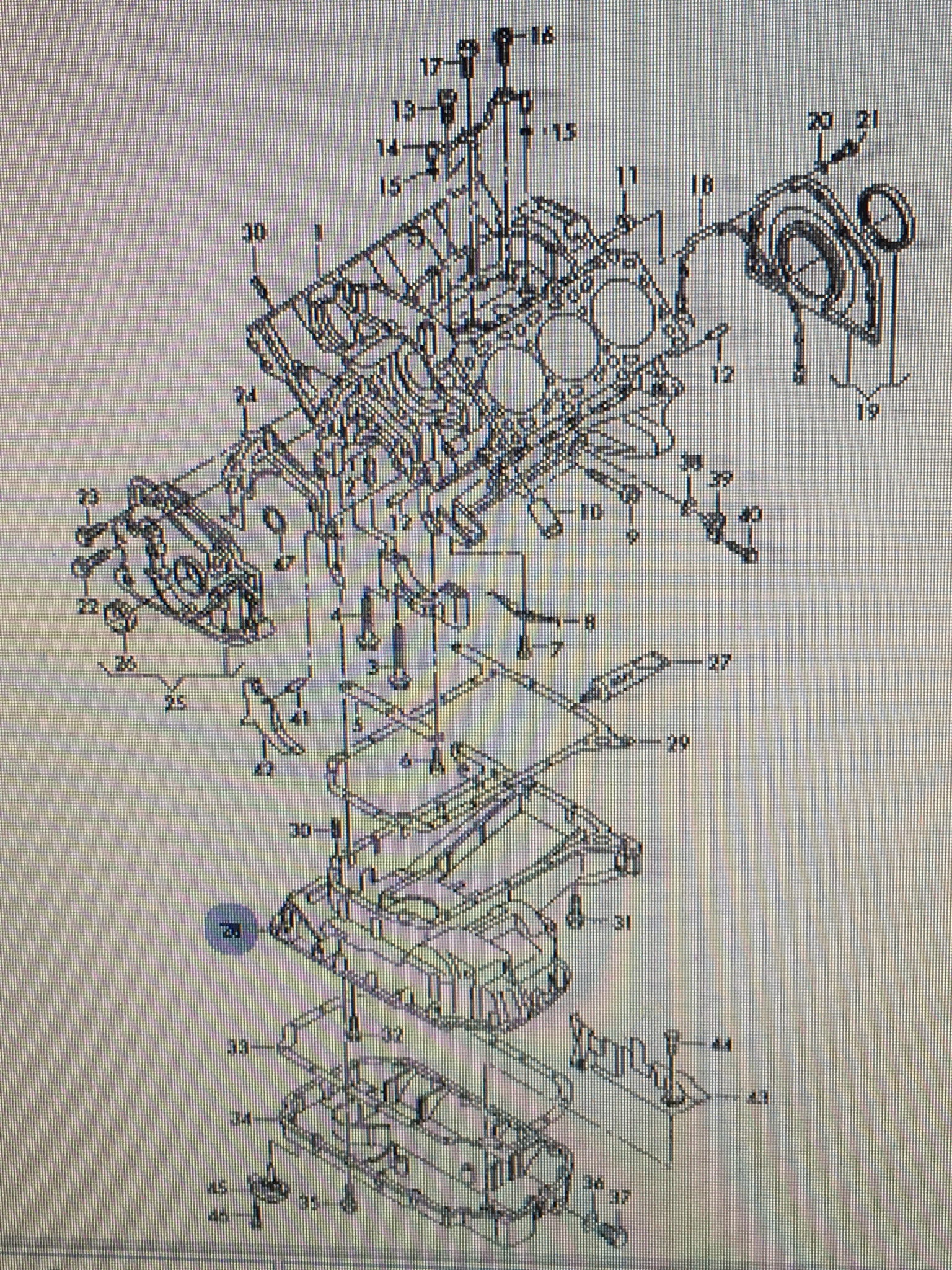

Quelques News, l'audi est partie en garage pour la fuite d'eau et d'huile. La fuite d'eau viendrait a priori de la pompe à eau, possible? Il dit que ça arrive après une très longue immobilisation, elle rouille. Ou alors, une pastille de sablage, parce que ça fuit beaucoup.
La fuite d'huile viendrait d'une partie horizontale du bloc, avec une sorte de bossage, derrière le compresseur de clim. Je l'ai vu à l'endoscope, mais faut démonter. Mon mécano bossant seul, il ne veut pas s'attaquer au démontage, ca lui prendrait trop de temps. Il va refiler le bb a un collègue à lui.....
J'espère. Quand je l'ai vu sur le pont, j'ai trouvé qu'elle avait de la gueule svec ses grosses roues et ses elargisseurs...
Merde! La fuite d'huile serait au dessus de ce carter, un classique. Mon mécano ne veut pas le faire, et il me renvoie vers un autre mécano qui veut voir par lui même, mais qui dit que son patron ne prendra pas le boulot.
Donc, retour à la case départ.....

Je me pose une question, est ce qu'il y a vraiment du boulot pour refaire ce joint, et si oui, ne serait-il pas plus simple de remplacer le moteur complet, au vu du chantier et des coûts de la réparation? En sachant très bien qu'il faudra refaire la distribution du nouveaui moteur

a mon avis il faut déposer soit le moteur ou soit le berceau du train avant pour le faire
je crois que burny l'avait fait sur son 2.7

Bon, voiture vu par un mécano. Il me la prend pour réparation. Lui ne pense pas à une fuite entre les deux carters, mais plutôt un petit refroidisseur ou radisteur d'huile, un truc difficile à voir car cache derrière le compresseur de clim.
Il confirme le fuite d'eau au niveau de la pompe.
Je lui reamene dans 8 jours pour qu'il effectue les travaux.
Au programme, pompe à eau/distribution, et la fuite d'huile. Il me tarde.....
