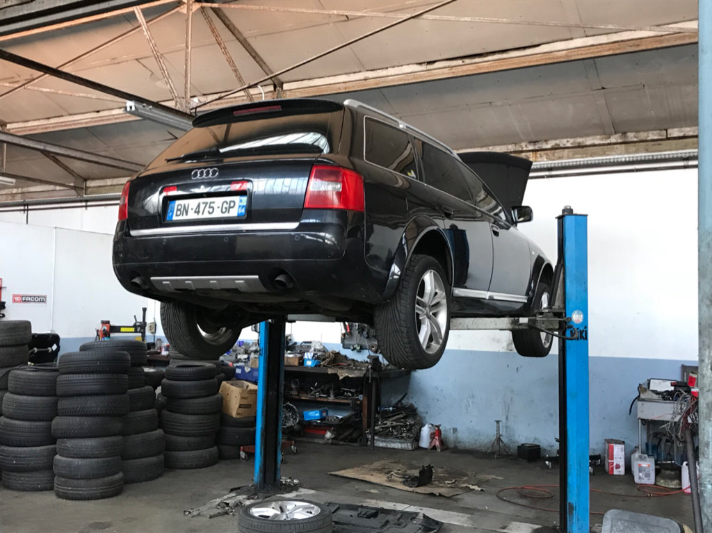

Contre visite : le frein à main ne freine pas assez!
Sinon, RIEN d'autre!
donc, je vais le retendre. Procédure?
Je vais démonter tout ça, enlever les plaquettes, nettoyer au nettoyant frein, dégripper le tout et voir si ça fonctionne. Et ensuite voir s'il faut retendre les cables.
je pense en profiter pour remplacer les plaquettes.

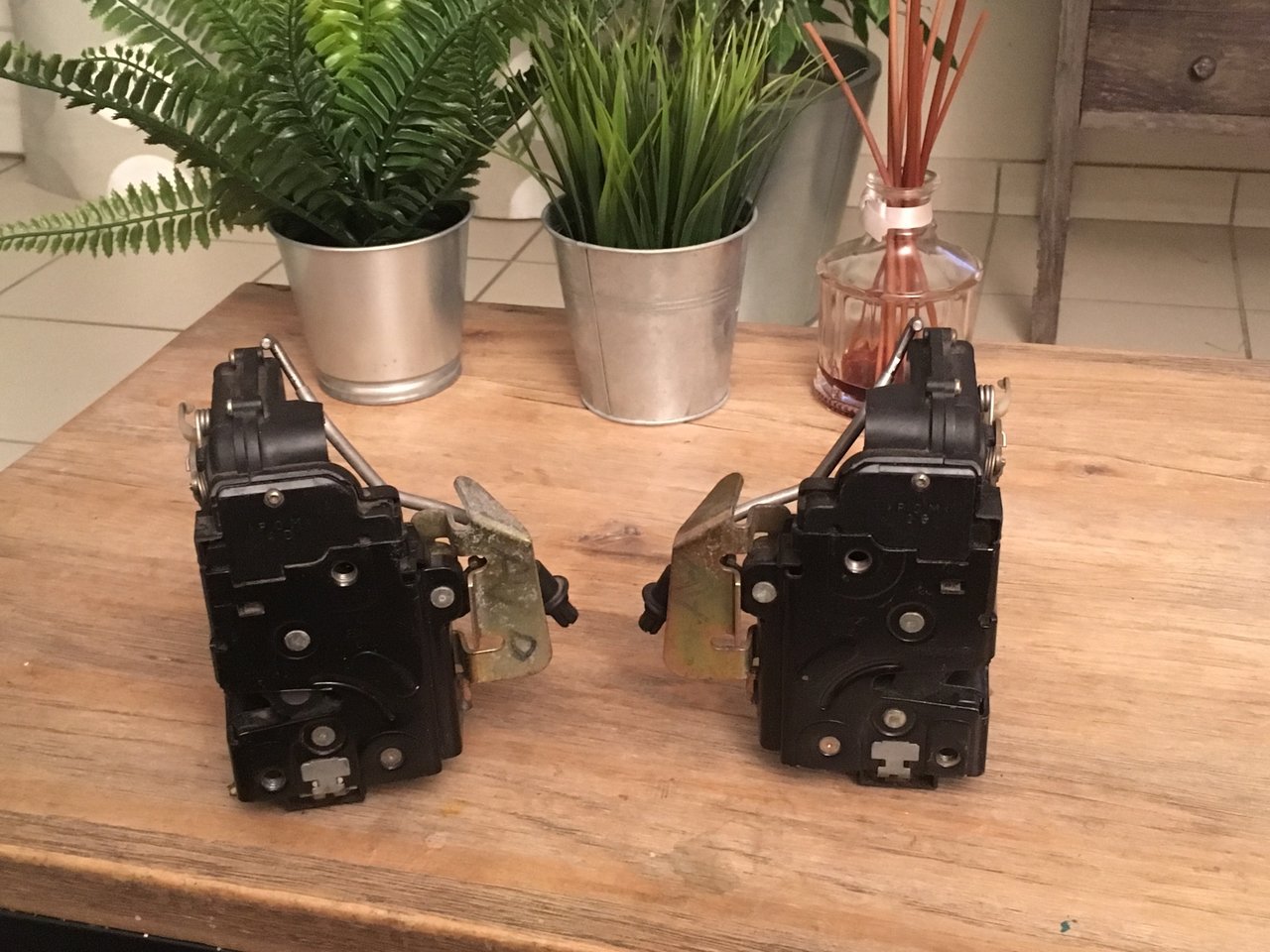

Bon serrure droite remplacée. Aucune lumière ne s'allume, la rouge de la signalisation de la porte et la blanche qui éclaire le sol. Et pas d'indication porte ouverte sur l'afficheur du compteur.
je vois démonter l'ancienne et voir ce qui se passe...
